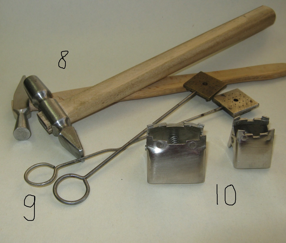

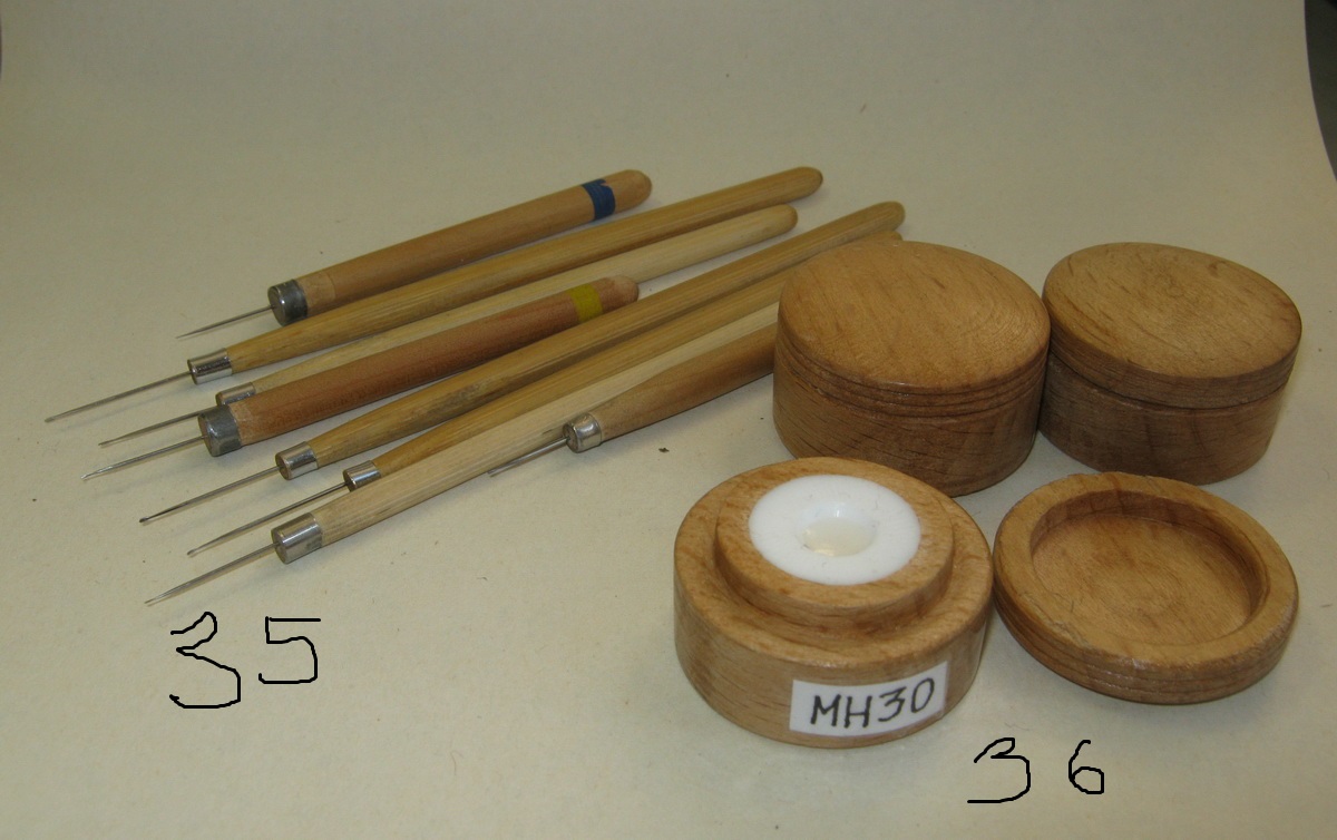

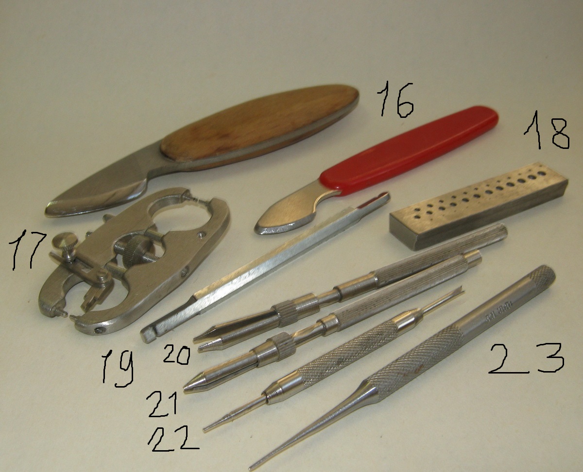

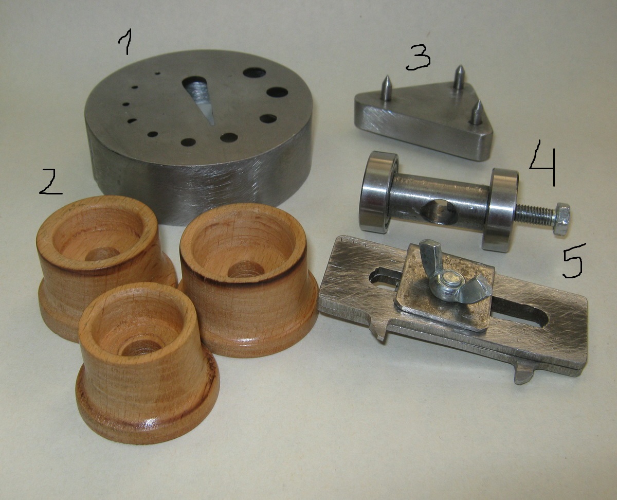

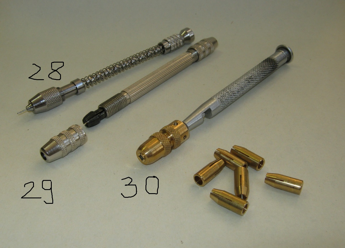

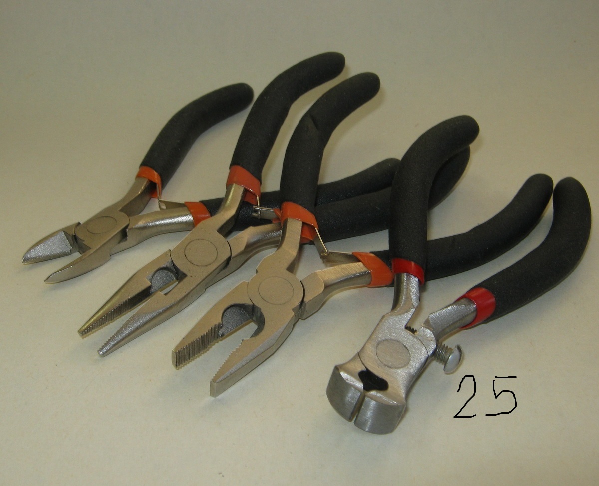

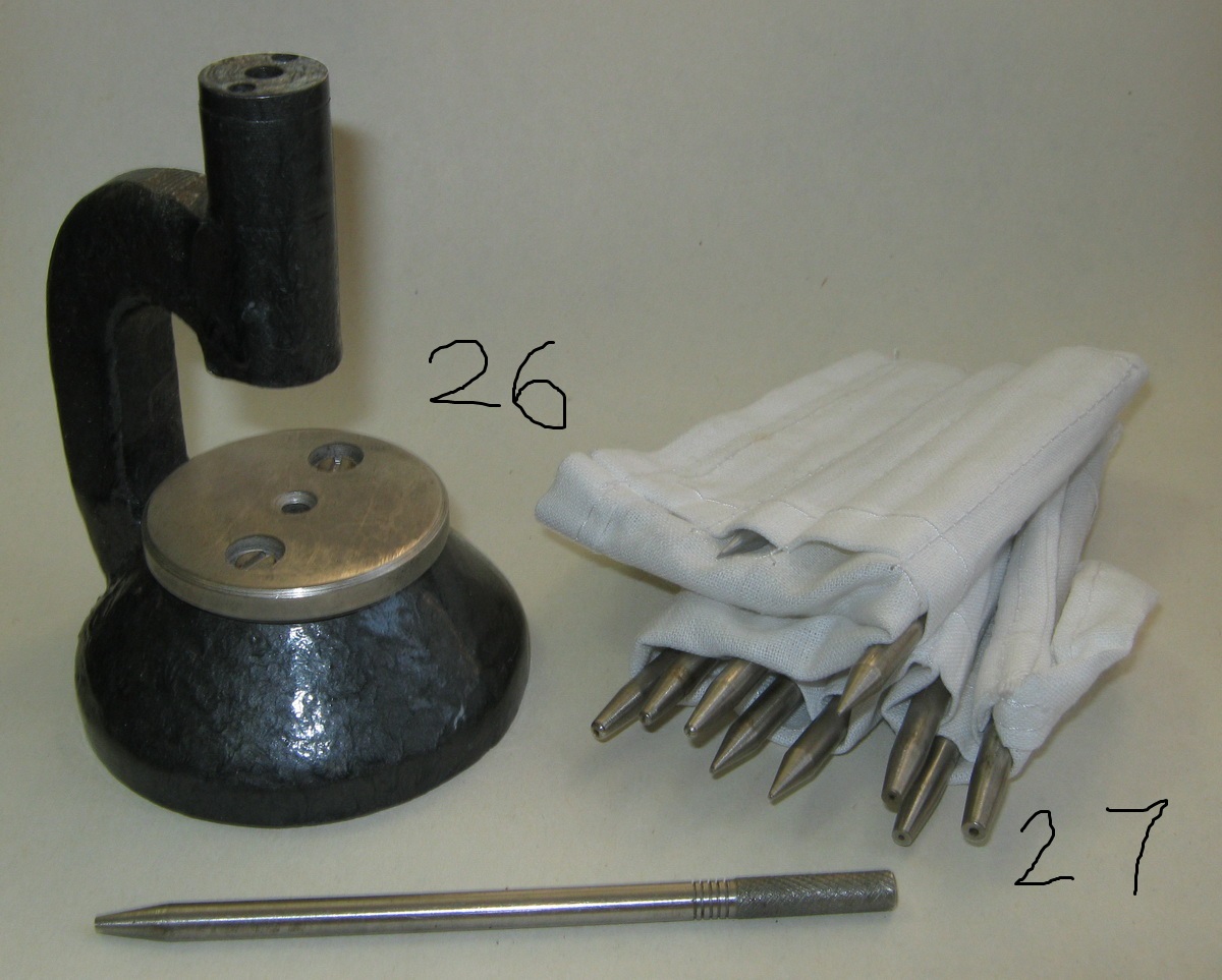

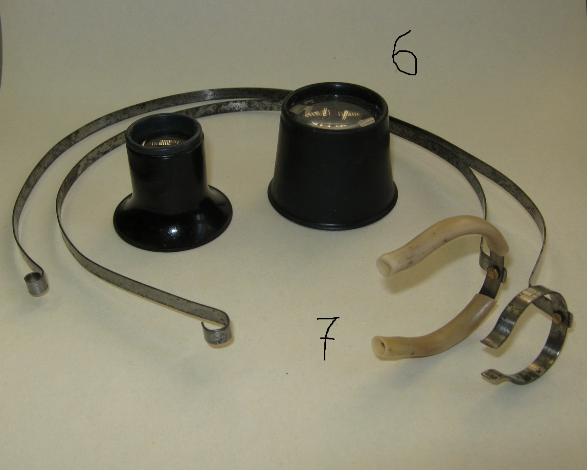

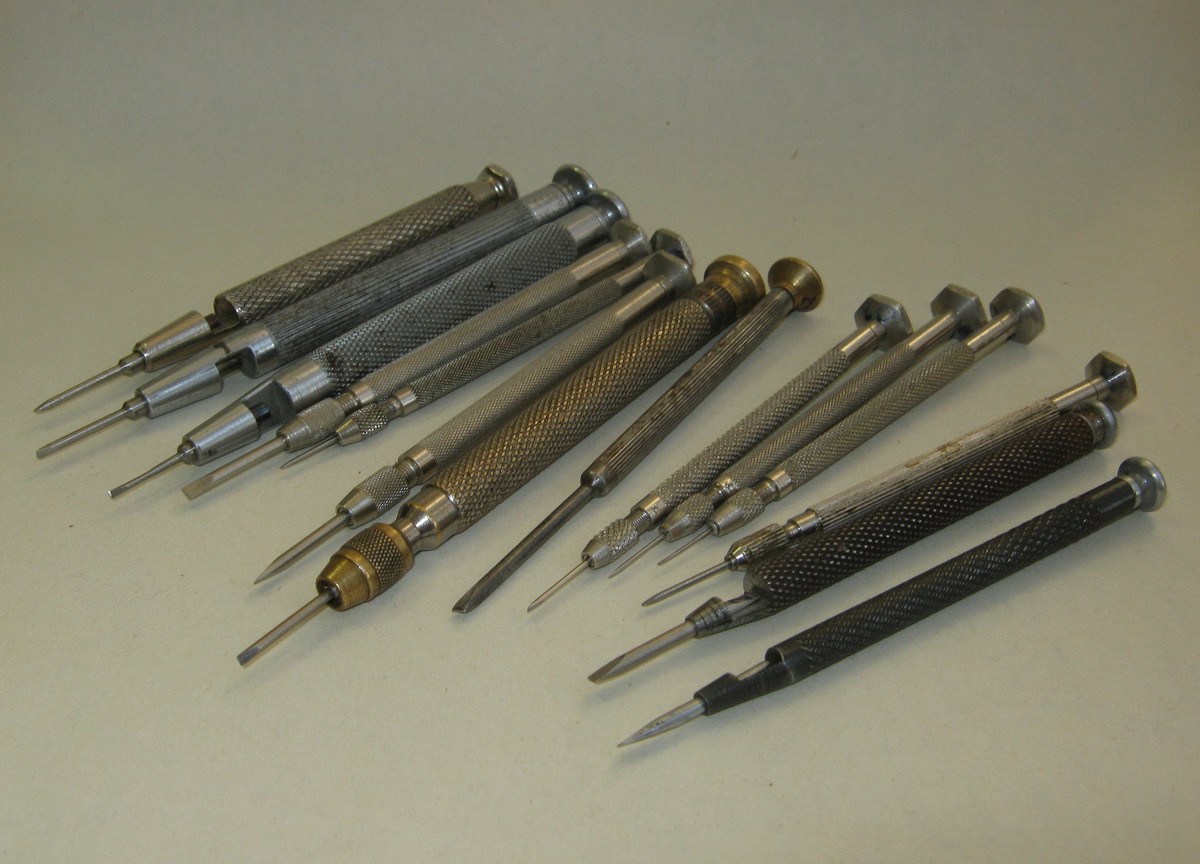

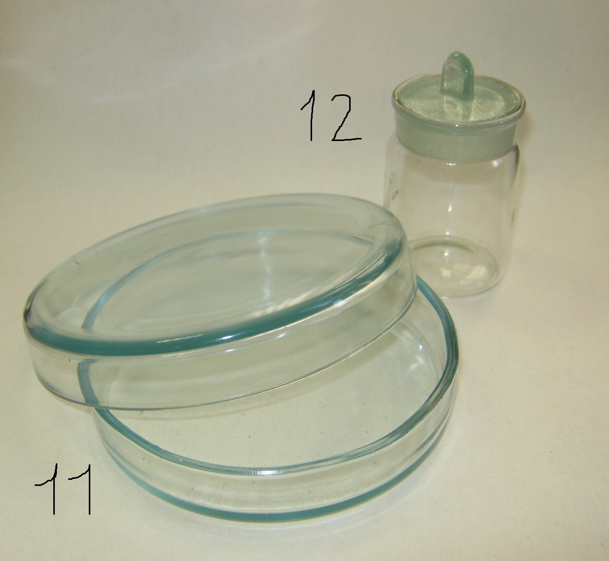

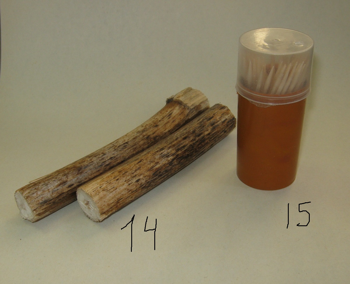

VladimirKireev 18.01.2017 09:05
Вложений: 16
Вложение 1660165
Вложение 1660166
Вложение 1660167
Вложение 1660168
Вложение 1660169
Вложение 1660170
Вложение 1660171
Вложение 1660172
Вложение 1660173
Вложение 1660174
Вложение 1660175
Вложение 1660176
Вложение 1660177
Вложение 1660178
Вложение 1660179
Вложение 1660180Это если коротенько.
В разделе Маркет Антон (Anth) продаёт набор отвёрток и там же можно купить масло .
Ivanfirst2009 18.01.2017 10:45
спасибо, но мне кажется это не очень кратко (мое субъективное мнение).
По отверткам спс, уже отписался.
А по остальному перечню, если все-таки его немного ужать. А то все это удовольствие выльется в круглую сумму. Нет, конечно я согласен на перспективу.
Но если в первую очередь, то что.
Держатели корпуса, матрешки, где их найти?
Масло какое?
Оптика (кратность) и где лучше приобрести? и...
Спасибо.
VladimirKireev 18.01.2017 11:07
Масло продаёт hook 150 ,для советских механизмов МЦН,МН-30,МН-45 и ОМЧ-1 для ремонтуара .И вы тему Anth "Начало начал ........" посмотрите будет проще определиться а инструменты выше показанные наполовину самодельные и не стоили ни копейки.

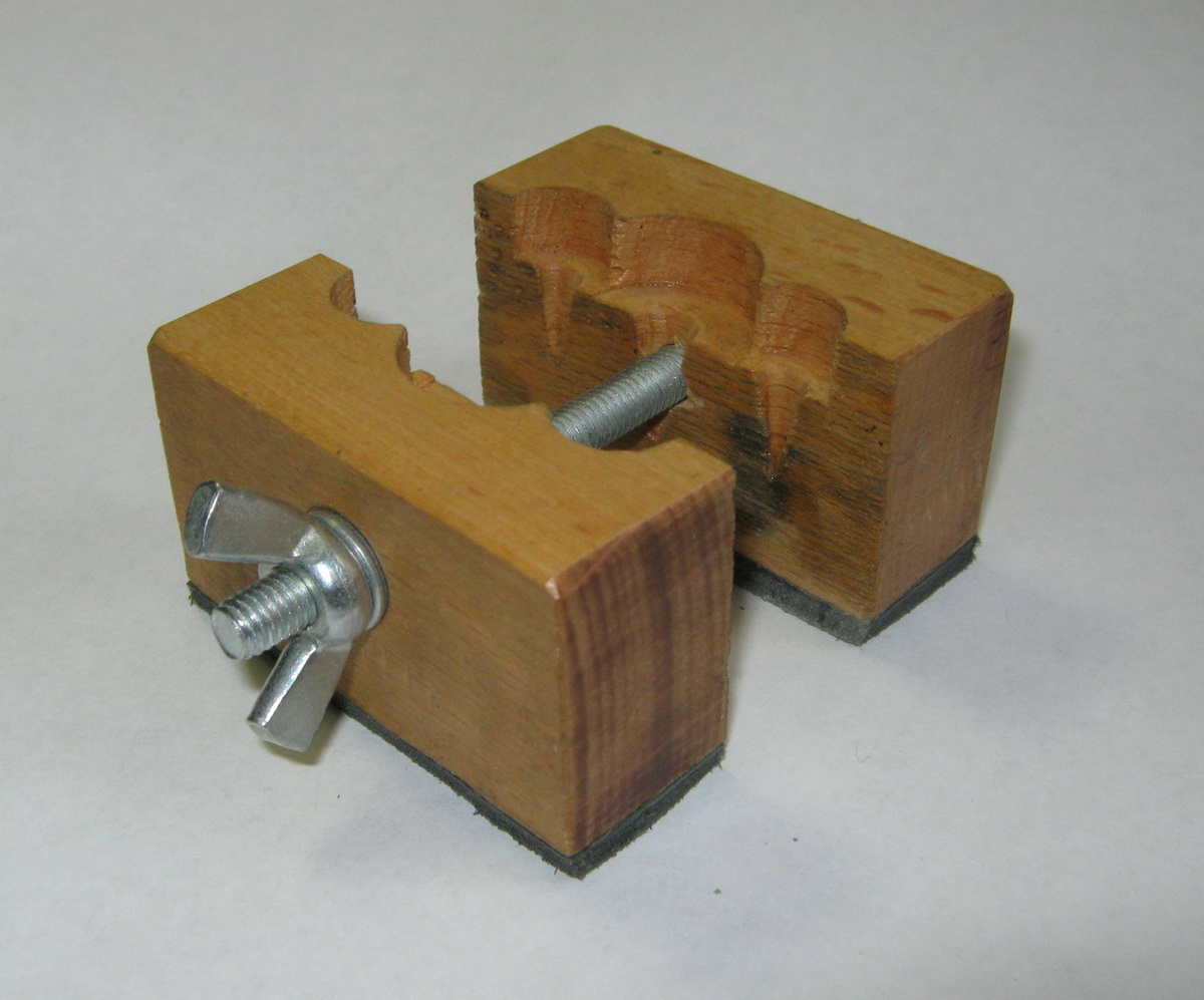

VladimirKireev 18.01.2017 12:13
Вложений: 1
Вложение 1660359Держатель можно такой сделать а можно и на Алиэкспрессе купить.

VladimirKireev 18.01.2017 14:16
Удачи вам.И сочувствия :D это затягивает.Попробуйте в чипдип посмотрите может на ту же тысячу купите 3 пинцета Proskit код у них 1рк-102т;1рк-112т;1рк-125т мне кажется что по качеству они не будут отличатся от того что вы выбрали зато у вас будет один сборочный пинцет и пара для правки волоска баланса.А по поводу наглазной лупы я не знаю ваши предпочтения но там есть набор из пяти луп артикул FIS-47995 посмотрите.А по маслодозировкам на том же сайте есть набор сразу маслёнка на три масла и 4 маслодозировки код: dss2162 дешевле чем вы выбрали.
