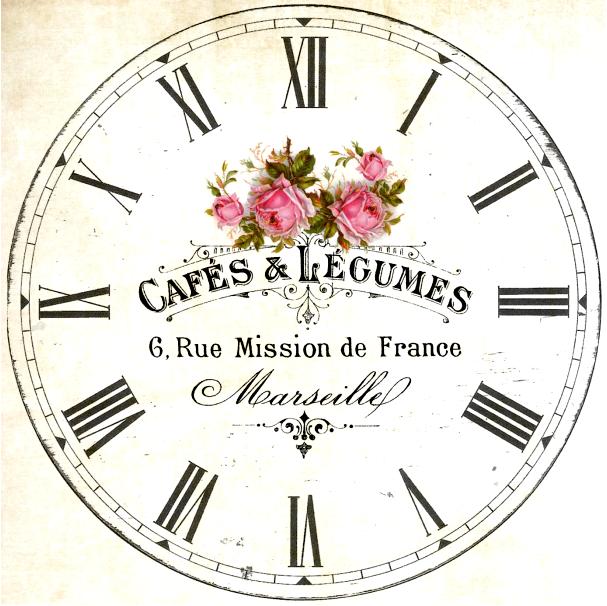

Я фото сделал , предварительно отредактировал цвета : яркость контрастность . Корпус пока не нашел
