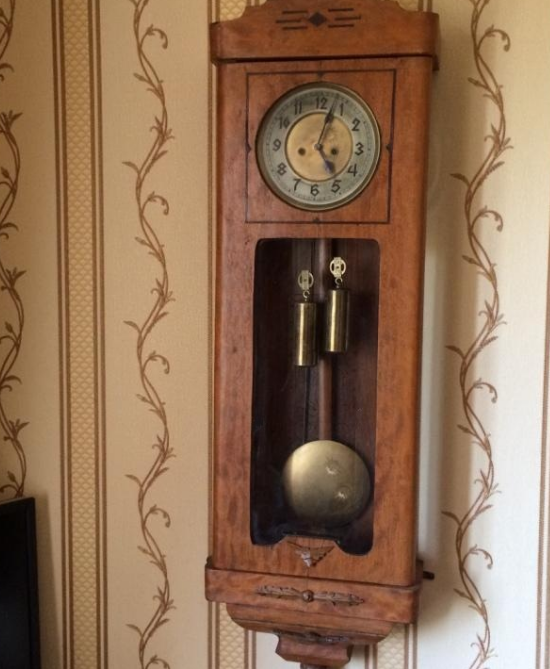

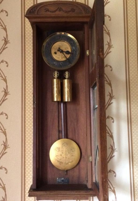

Добрый день, я обладатель часов (Kinzle) кажется. На задней стенке механизма орел. Снимать механизм я не стал, тк не хочу опять "играться" с настройкой хода.
История их такова. Были куплены моим отцом в 90-х на барахолке. Сперва чуток шли, потом перестали и пошли лежать на чердак. Недавно я их нашел и забрал жить к себе.
Отдал мастеру, все как полагается. Часы, на сколько я понял, очень дешевые (по тем временам), пришел к такому выводу, тк начал "углубляться" в часовую тему ("углубился" не глубоко)))). Пришел к последующим наблюдениям, они отстают с 5-го дня, тк пружина не дает равномерного усилия. Заводить бой нужно 2 раза в неделю, тк были случаи, что бой сбивался на 1 "шаг" назад ( мастер у которого чинил, говорит что поскольку пружина расслабляется, то ей не хватает сил дабы поднимать молоток и бой сбивается) Вообщем, это все к тому, что пришла мысль в голову эти часы продать, купить "по-багаче" которые смогут стать "семейными часами" (будут продаваться от отцу к сыну, если что)))
Мне нужен ваш совет, уважаемые аксакалы.

Владислав, добрый день!
Ваши часы обладают таким большим изохронизмом из-за того, что пружины в них, вероятно, были укорочены (в СССР при обрыве пружины мастера или сами рукастые хозяева просто пробивали в остатках старой пружины новую дырочку для зацепа и вставляли ее обратно в барабан). Запас хода уменьшен примерно вдвое, отсюда и проблема. Замена пружин исправит ситуацию.
Что касается часов, которые, в наших реалиях, следует выбирать в качестве "семейной реликвии". Многолетние наблюдения за рынком позволяют мне утверждать, что жильные часы у нас "не живут". Они точнее, но и сложнее в настройке и эксплуатации, требуют регуляторного (раз в 3-5 лет) обязательного обслуживания у часового мастера (иначе просто не будут ходить). Один мой знакомый так, образно, конечно, говорит про их настройку - ведут себя как "девка красная", в смысле, что не всегда удается простому обывателю запустить их на ход, зачастую требуется мастер. В случае ремонта к ним требуется также совсем иной подход, нужен мастер высокой квалификации, а сейчас такого найти в своем городе ой как не просто. Корпуса таких часов "тонкие и звонкие", также требуют особого обращения. Из-за отсутствия понимания всего этого такие часы намного чаще своих пружинных собратьев приходят в негодность - их останки находят потом на шкафах, антресолях и чердаках. Добавьте переезды, войны и тп... Не сравнивайте с Европой - там другие реалии, другая культура и другое отношения к таким вещам, просто другое их изначальное количество.
Резюмируя, посоветую (и не только Вам лично) выбирать в качестве семейной реликвии хорошо зарекомендовавшие себя на наших просторах часы пружинные марки Ленцкирх:
