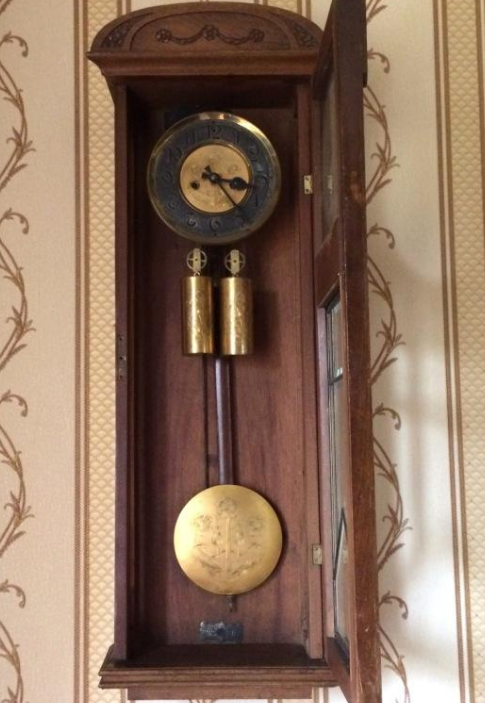

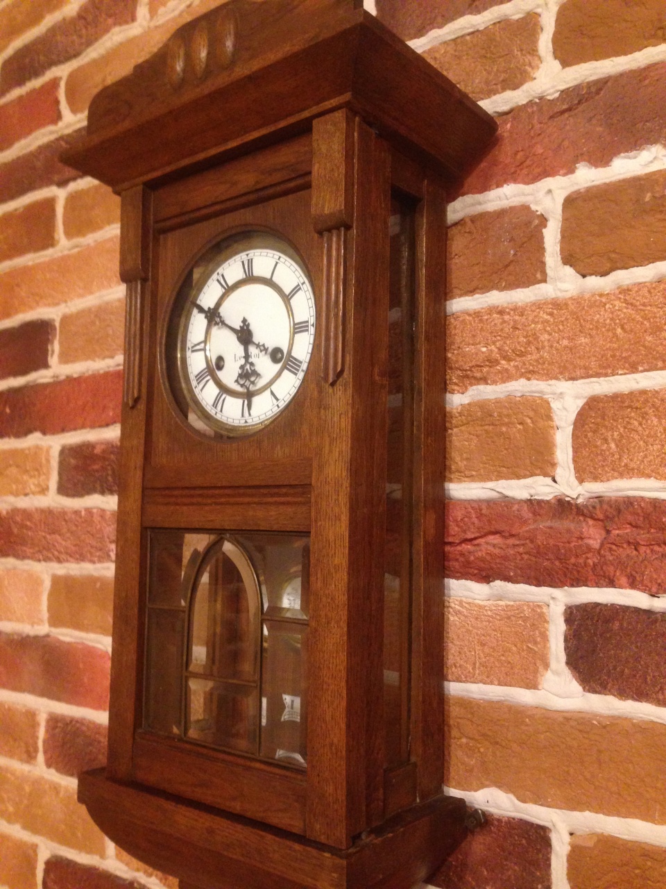

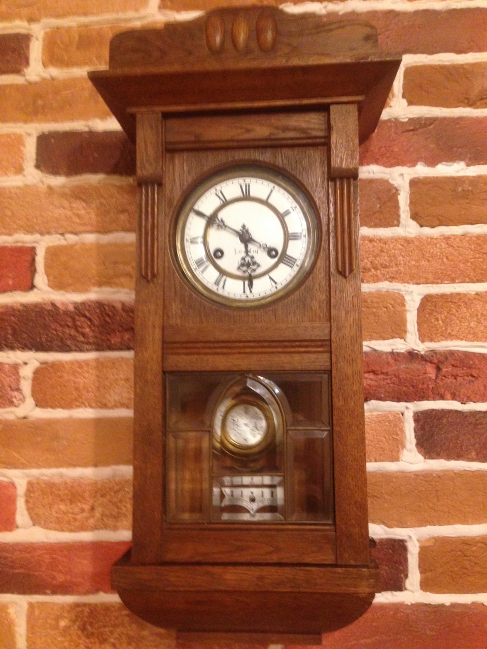

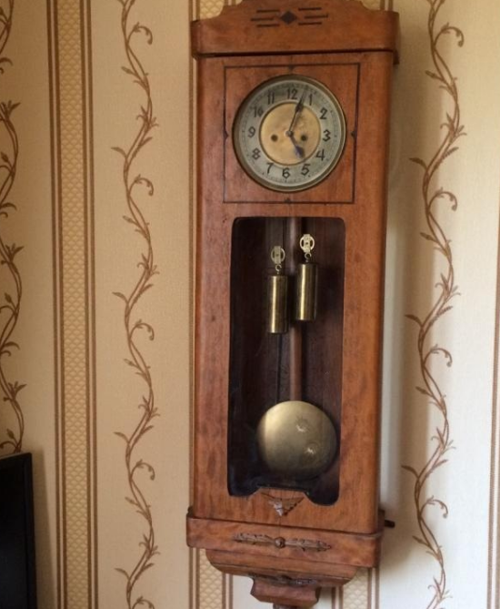

Добрый день, я обладатель часов (Kinzle) кажется. На задней стенке механизма орел. Снимать механизм я не стал, тк не хочу опять "играться" с настройкой хода.
История их такова. Были куплены моим отцом в 90-х на барахолке. Сперва чуток шли, потом перестали и пошли лежать на чердак. Недавно я их нашел и забрал жить к себе.
Отдал мастеру, все как полагается. Часы, на сколько я понял, очень дешевые (по тем временам), пришел к такому выводу, тк начал "углубляться" в часовую тему ("углубился" не глубоко)))). Пришел к последующим наблюдениям, они отстают с 5-го дня, тк пружина не дает равномерного усилия. Заводить бой нужно 2 раза в неделю, тк были случаи, что бой сбивался на 1 "шаг" назад ( мастер у которого чинил, говорит что поскольку пружина расслабляется, то ей не хватает сил дабы поднимать молоток и бой сбивается) Вообщем, это все к тому, что пришла мысль в голову эти часы продать, купить "по-багаче" которые смогут стать "семейными часами" (будут продаваться от отцу к сыну, если что)))
Мне нужен ваш совет, уважаемые аксакалы.
Я так понял, что "самые лучшие" часы - гиревые, тк очень точные. Наверное такие и буду искать
Вопрос к вам, чтобы мне объяснили и подсказали марку, какую лучше выбрать.
Вот например такой вопрос по маркам. Есть на сайте венский регулятор , стоит порядка 1тыс не наших (брать за такую сумму не очень хочется, но хочется понимать почему такая разница и есть Густав Бейкер за 500 , оба гиревые.
Пожалуйста, только без размытых примеров "с запорожцем и мерседесом" )
С ув. Владислав
Вложение 1664255
Вложение 1664256
Вложение 1664257
Вложение 1664258
Oled 23.01.2017 09:56
Владислав, добрый день!
Ваши часы обладают таким большим изохронизмом из-за того, что пружины в них, вероятно, были укорочены (в СССР при обрыве пружины мастера или сами рукастые хозяева просто пробивали в остатках старой пружины новую дырочку для зацепа и вставляли ее обратно в барабан). Запас хода уменьшен примерно вдвое, отсюда и проблема. Замена пружин исправит ситуацию.
Что касается часов, которые, в наших реалиях, следует выбирать в качестве "семейной реликвии". Многолетние наблюдения за рынком позволяют мне утверждать, что жильные часы у нас "не живут". Они точнее, но и сложнее в настройке и эксплуатации, требуют регуляторного (раз в 3-5 лет) обязательного обслуживания у часового мастера (иначе просто не будут ходить). Один мой знакомый так, образно, конечно, говорит про их настройку - ведут себя как "девка красная", в смысле, что не всегда удается простому обывателю запустить их на ход, зачастую требуется мастер. В случае ремонта к ним требуется также совсем иной подход, нужен мастер высокой квалификации, а сейчас такого найти в своем городе ой как не просто. Корпуса таких часов "тонкие и звонкие", также требуют особого обращения. Из-за отсутствия понимания всего этого такие часы намного чаще своих пружинных собратьев приходят в негодность - их останки находят потом на шкафах, антресолях и чердаках. Добавьте переезды, войны и тп... Не сравнивайте с Европой - там другие реалии, другая культура и другое отношения к таким вещам, просто другое их изначальное количество.
Резюмируя, посоветую (и не только Вам лично) выбирать в качестве семейной реликвии хорошо зарекомендовавшие себя на наших просторах часы пружинные марки Ленцкирх:
http://antique-watch.com.ua/chasy_na...irch_1894_goda
http://antique-watch.com.ua/chasy_na...irch_1878_goda
И еще добавлю: вот я сам давно достаточно часами занимаюсь, но если кто спросит меня о семейной реликвии - то таким часами для меня будет старенький "лярой" от Вернера, купленный когда-то моей прабабкой на толкучке и передававшийся в семье уже не одно поколение. Это именно реликвия. Я к тому, что не спешите избавляться от отцовских часов, Вы можете купить еще много разных экземпляров, но "теми самыми" все равно будут только одни...
С уважением,
Олег

Oled 23.01.2017 13:12
Сообщение от Kokonravin (Сообщение 4132140)
Это нам говорит о том, что корпус или СПБ или Харьковский а механизм немецкий?
или что ето "сборная солонка" из харькова а не часы)))
Кстати, что скажете про эти часы? про механизм, если он действительно "нулевой".
По разному бывало, но чаще да, корпуса делались локально (достаточно качественно), механизмы немецкие. Механизмы такие износа чаще всего не имеют, сказывается заложенная изначально большая надежность.
Те, что по Вашей ссылке я бы не рекомендовал, там неродное крепление механизма и корпус некомплект. Вот такие лучше:
http://antique-watch.com.ua/chasy_na...zmom_lenzkirch
С уважением,
Олег
