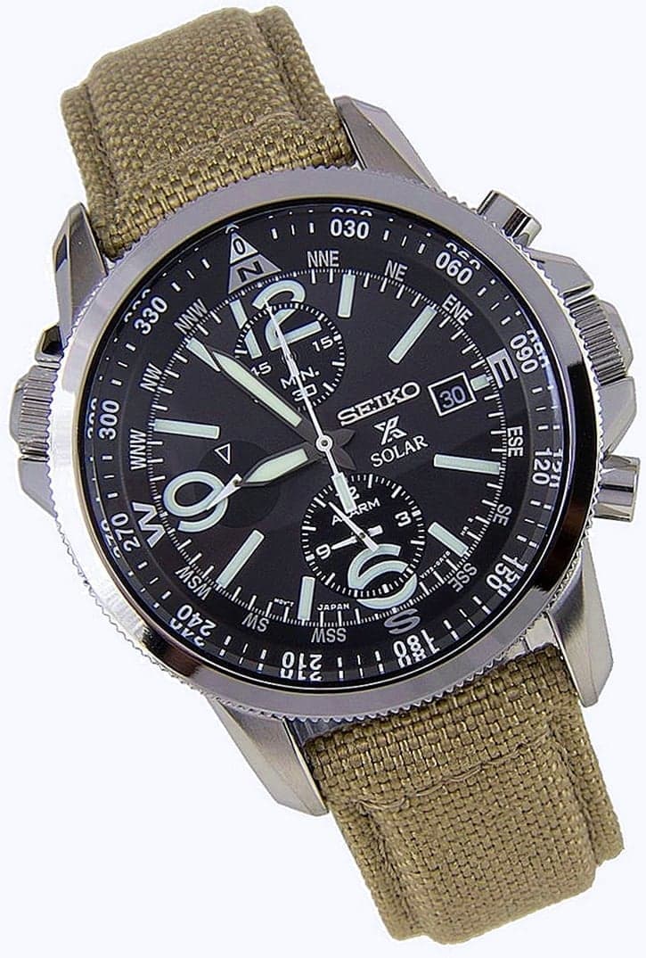

Коллеги, добрый день!
Лет, наверное, 5 назад, будучи пролётом в Дубаи, купил Seiko Solar Military Chronograph, хотел сыну на ДР подарить. Однако позже стало ясно, что нынешним подросткам часы вообще не нужны - так у меня эти часы и остались лежать в коробке. Пару раз доставал поначалу, чтобы светом подзарядить, потом забыл про них вообще. Сейчас достал - они не ходят. День простояли на подоконнике - ничего.
Как я понимаю, там батарейки нет в них, чтобы запустить, достаточно подержать на свету, чтобы аккумулятор подзарядился. Где что почитать или куда обратиться с этим вопросом?
Заранее благодарю за совет,
Алексей

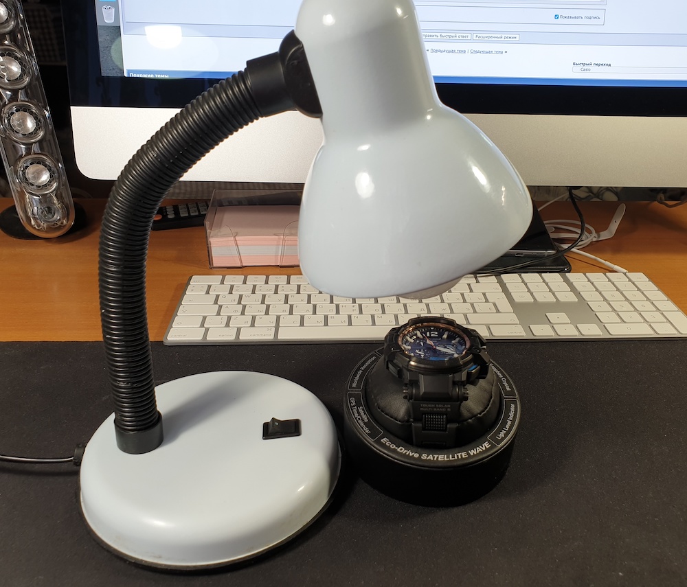

Лампа 10-15вт, обязательно диодная, что бы не было нагрева
С 5см от циферблата заряжаем
На сутки так поставьте
Сообщение от olegpan Посмотреть сообщение
Если даже нынешний и заведется - емкость будет никакая.
я так не думаю, хотя при цене нового акб +/- 1000р можно и сменить, если есть желание)
