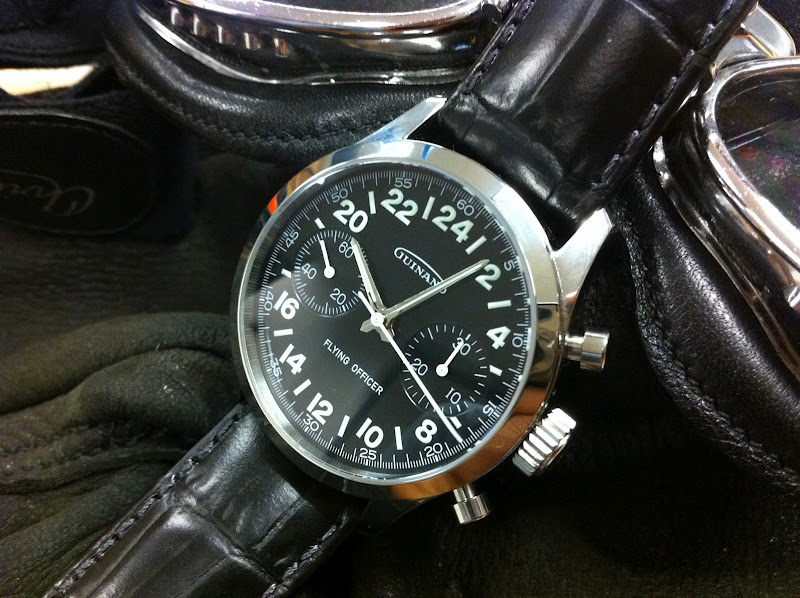

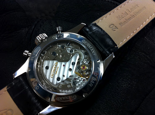

7750 приелся
Судя по всему у человека еще не было механического хронографа, поэтому в качестве первого хронографа лучше беспроблемный 7750, ну а потом - "экзотику"
Кстати, плохо что производители подзабыли о версии 7750 с ручным заводом - 7760, по идее еще более надежный
