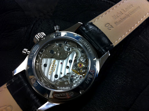

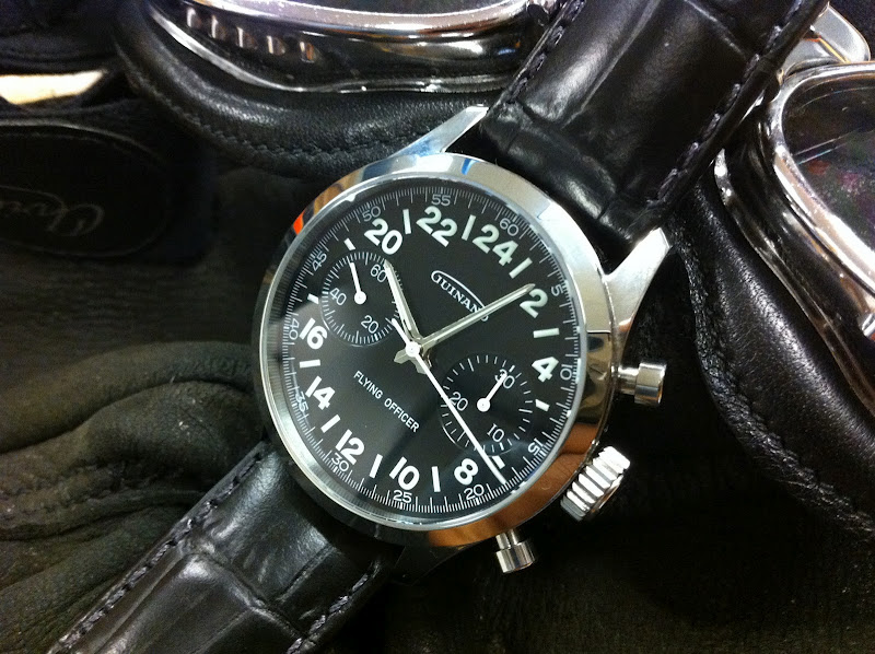

Dima343 18.05.2012 22:43
Вложений: 2
7750 приелся
Судя по всему у человека еще не было механического хронографа, поэтому в качестве первого хронографа лучше беспроблемный 7750, ну а потом - "экзотику"
Кстати, плохо что производители подзабыли о версии 7750 с ручным заводом - 7760, по идее еще более надежный
Вложение 259371
Вложение 259372

7760 теоретически - вещь! Только где такой взять?
П.С. Да и это, не надо ругать 3133, он же по сути 7734 с некоторыми доработками, предок 7750
Dima343 18.05.2012 22:58
Вроде бы немцы его иногда ставят в свои часы, кроме этих Guinand еще видел в какой то модели Tituma или Hanhart, не помню точно
Думаю 7734 - хороший механизм. 3133 по конструкции неплох(хотя и слабее 7750) но и как много других русских вещей, про него можно сказать "задумка хорошая, исполнение - не очень" В основном у меня претензии к качеству изготовления данного механизма
