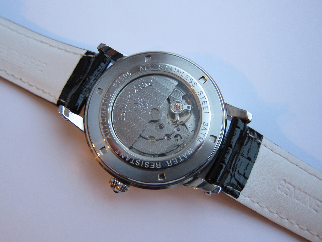

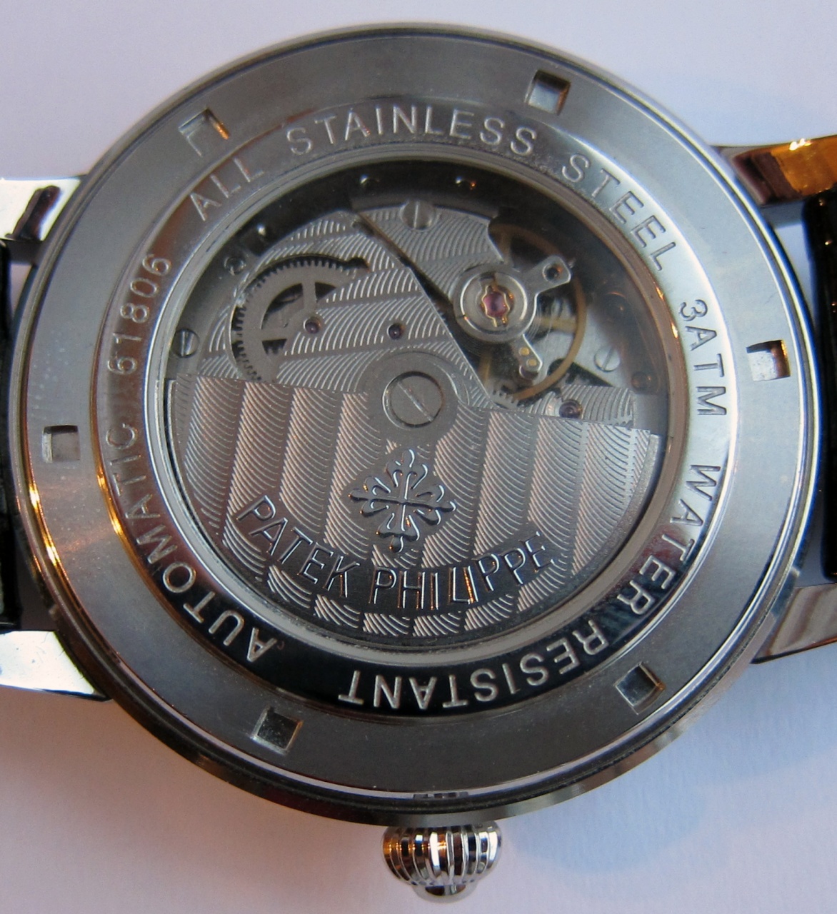

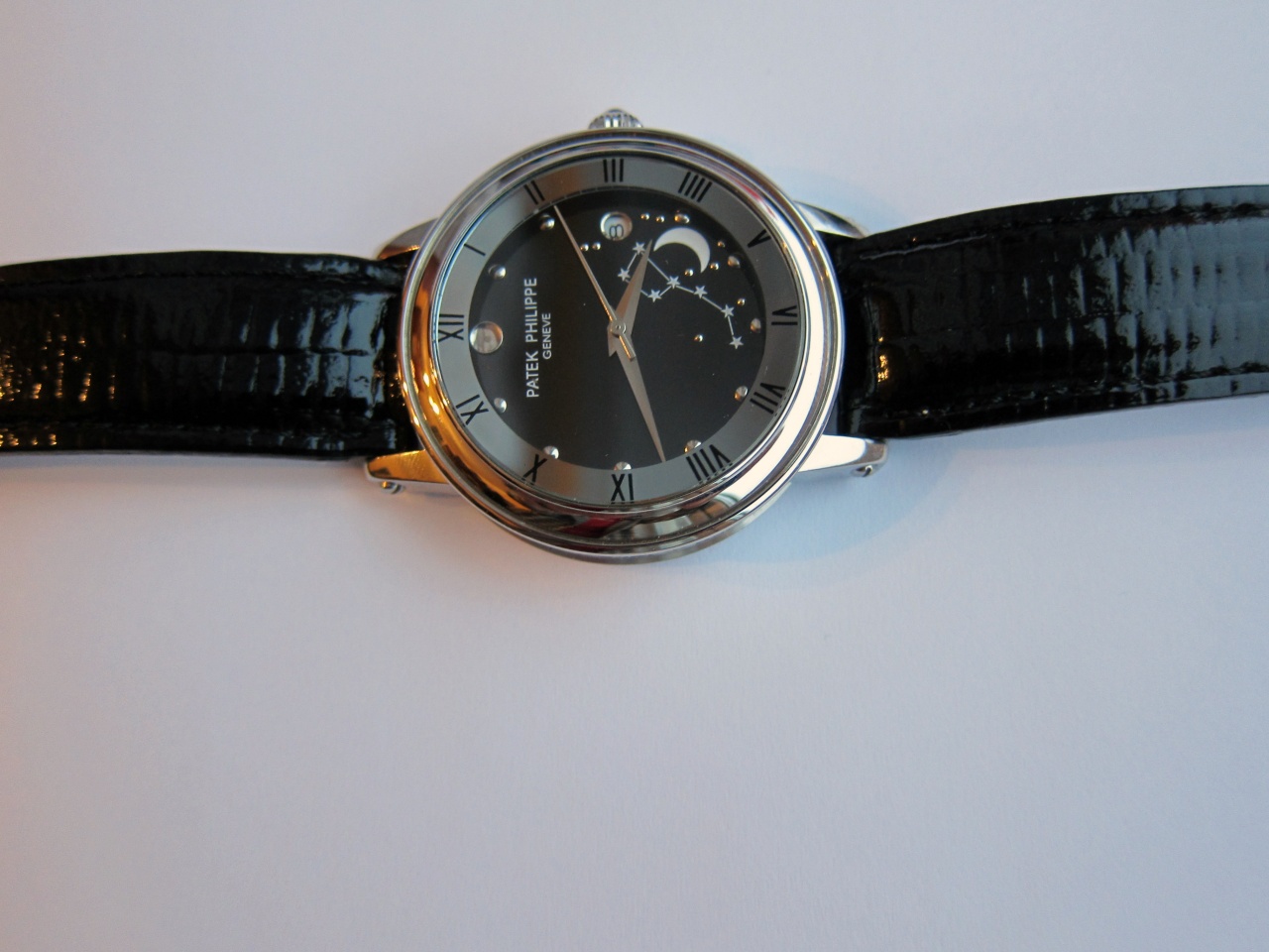

Всем добрый день!
В шкафу уже лет пять пылятся часы внешне похожие на Patek Philippe.
(в свое время отдали долг такими вот часами)
Сейчас стало интересно, а какой механизм стоит внутри?
И можно ли это определить по фото?
Якобы закупочная стоимость в Китае, на 2011 год была 200$.
P.S. достал встряхнул и они пошли

А причем тут, собственно, ETA? В Ваших что, ETA стоит? Вы еще El Primero сюда приплетите, дальше что? Этот механизм стоит долларов 5 от силы. Только часовщику он не нужен даже за такие деньги - зачем? Чтобы место занимал, как у Вас?
Сообщение от DreamDay Посмотреть сообщение
Какой же в этих часах стоит механизм?
Тип, количество камней?
Какой китайцу сборщику под руку попался, такой и стоит. Вон, в соседних темах "Vacheron" и "Audemars" с красными шестернями. Сделали партию мехов с закосом под Ролекс - Кролексы не понадобились, вставили куда попало. Вы реально полагаете, что этот хлам имеет какие-то номера, версии, поколения? Каталог запчастей с партномерами?
Можно. Это стандартный китайский механизм 2813. Очень простой и дешевый, производится многими китайскими фабриками. Качество - как повезет. А в подделки часто ставят отбраковку, т.к. механизмы с более высокими допусками расходятся по нормальным OEM/ODM-производителям.
Вам, мягко говоря, сказали неправду. Закупочная цена подобной дребедени обычно не превышает $35 (если корпус стальной) и значительно ниже - если корпус из сплава с хромовым покрытием.
