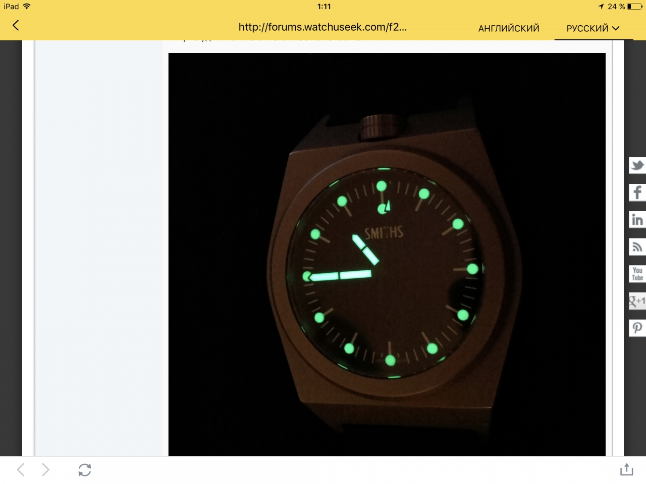

В праздники решил преобрести tool watch. Для меня это первый кварц.
Но случайно на WUS столкнулся с проблемным отзывом по данному калибру: ISA (Swiss) quartz movement 331.103, 5 jewels.
Человек пишет:
"Selling my Smiths because the second hands don't hit the markers. Yes I'm that sad".
Если я правильно понял - проблема в рассинхронизации стрелок (в данном случае минутной). Посмотрел на фото и, действительно, данную проблему можно наблюдать...
Буду очень признателен за комментарии по данному меху и подобных проблемах. Как лечиться и лечиться ли? Имеется ли, в принципе, люфт стрелок на таком случае калибре?

Он пишет о том, что причиной продажи является то, что секундная стрелка не попадает точно по делениям и он этим фактом весьма опечален. Это обычное дело для кварцевых часов. Дефектом или браком не является. На какой-то части циферблата может попадать, а на какой-то - нет. Или нигде не попадает. Такие дела...

Может быть такая штука, как тяжёлые стрелки (если речь идёт о смещении часовой/минутной стрелок), которые чрезмерно нагружают калибр + свою свою лепту вносит встряска.
Отсюда имеем смещение стрелок/стрелки относительно заводской установки.
Калибр ISA 331.103 не предусматривает автоматической юстировки (например как на Ситизеновских калибрах с технологией Perfex).
Так что лечится эта проблема путём перепрессовки стрелки. Перепрессовать можно также и секундную стрелку, если она не попадает в деления.
Что касается люфта, то он присутствует в той или иной степени в любом калибре. Законы механики едины для всех.

Спасибо за поправку. Чего-то я секонд, как-то по умолчанию расценил как вторая (т.е. минутная). У меня кварца нет - хочу попробовать... Сиотря на таймекс - нервные прыжки секунды немного напрягают - кажется, что она в очередной раз прыгнет и оторвётся, упав вниз циферблата..)) На этом механизме будет такое же движение или иное? Секунду выставить по делениям, в случае кварца, бесполезно? И, если владелец отказался - это завышенные ожидания к кварцу или 80-й уровень перфекционизм?
