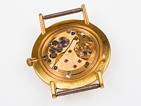

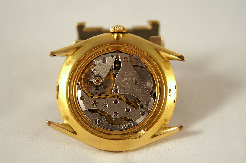

с часах СССР цифровой индекс 2209 не определяет модель механизма
он просто дает примерное представление о габаритах и функциях (трехстрелочник без даты на ручном заводе, диаметр 22мм)
поэтому всегда рядом с кодом надо указывать завод-производитель
Полет2209
Восток 2209
Ракета 2209
абсолютно разные калибры
если на одном заводе выпускались калибры с одинаковыми функциями, но технически - разные, то чтобы их отличать, к индексу приписывали одну или две буквы, или букву и цифру
например Полет 2609 и Полет 2609Н, или Ракета 2609 и Ракета 2609.НА
в то же время, у зарубежных производителей эта система маркировки не работает
например ETA2824
2824 - это именно модель конкретного механизма, а в советской системе он бы имел индекс 2616 (диаметр 26мм, три стрелки, дата, автоподзавод)
