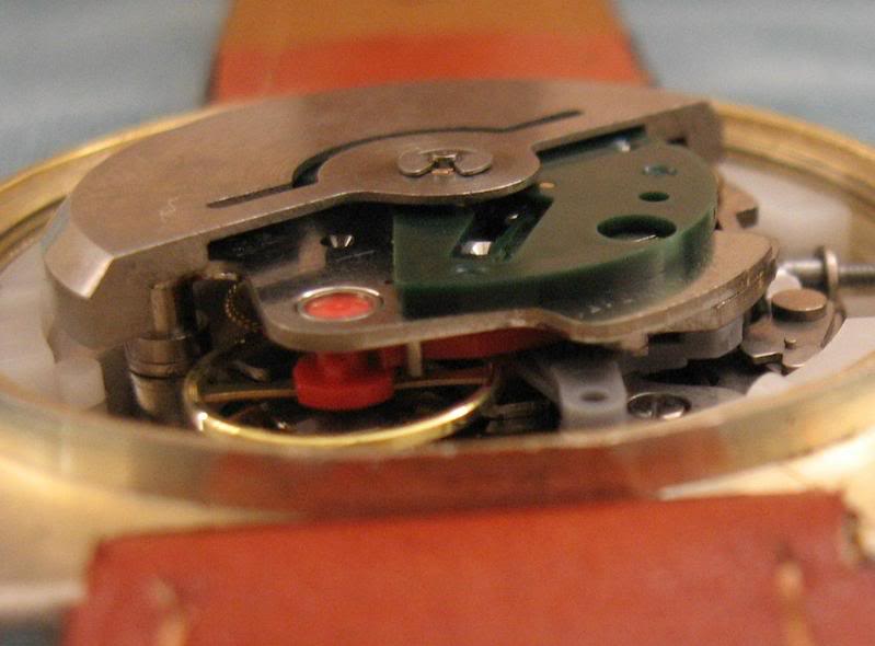

Что страшного-то ? Пугают сами себя . И других заодно.
Вот пластик
И это не Швейцария
Вот пластик
И это не Швейцария
что это за ужас? Вроде не Парнис,может Куррен?
