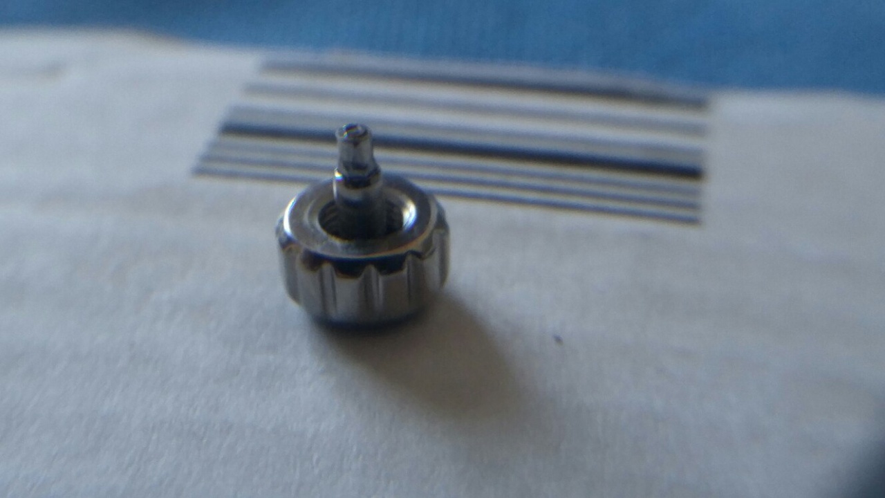

Обломилась шпилька на заводной головке у самого основания
Здравствуйте. обломилась шпилька на заводной головке, у самого основания. Как выкрутить ее. Помогите советом?

высверливать, после высверливания можно уже будет выкрутить, часто, если обратным сверлом это делать, выкручивается при высверливании.

Тяжело будет высверлить, конструкция то подвижная...

Погреть можно паяльником, если нет резинки, пробовать стронуть отвёрткой, запилив шлиц.

Привет!
Я проделывал такое несколько раз.
Нужно опилить втулку, вокруг вала(оголить его) на 0,5-0,7мм, чтобы можно было ухватиться за вал.Затем удерживая саму втулку,а не головку,вывернуть обломок.
Размер втулки позволяет укоротить её без последствий.

сперва нужно отжечь Локтайт, который держит резьбу обломка вала
потом можно попробовать выкрутить, иногда просто иголочкой выкручивается
ну или химией вытравить, нержавейку она не тронет, а кусок вала сожрет

Сообщение от Dima343 Посмотреть сообщение
Не забывайте, там еще и пружина внутри. Её кислота может испортить.
Возможно Вы не обратили внимания ,что это закручивающаяся голова. И там есть куча всего ,что можно испортить нагреванием и травлением. Пружинка ,сальники ...
