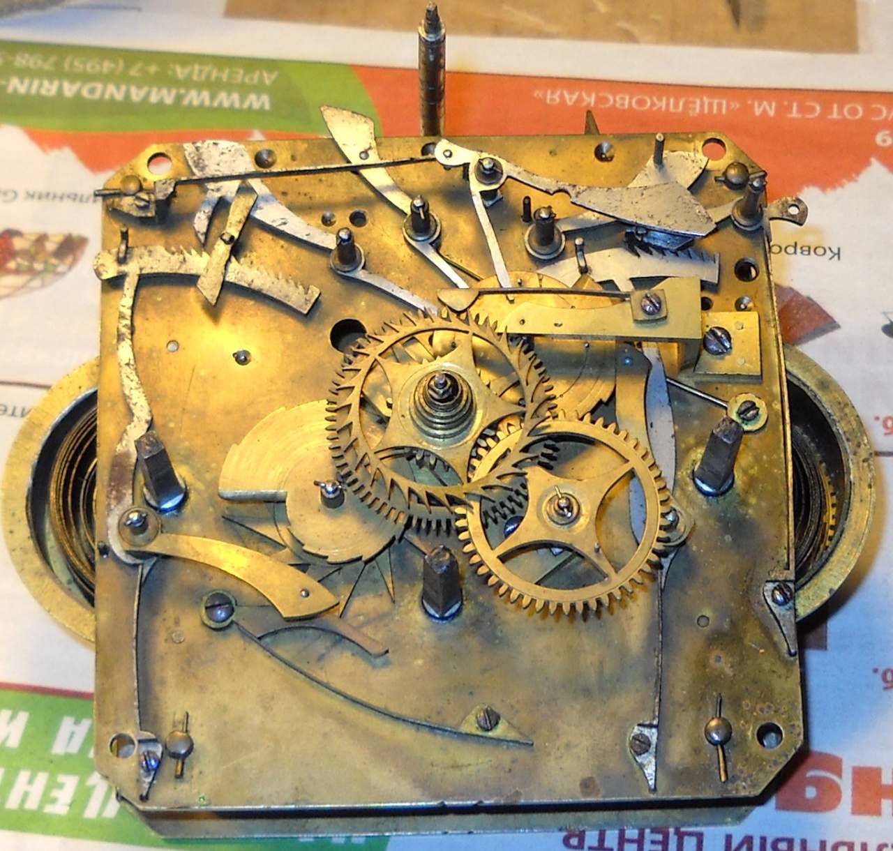

Я давно занимаюсь ремонтом интерьерных часов.
Принесли в ремонт часы, сделав которые, решил создать такую тему. Достали меня эти (вроде австрийские) конкретно. Может кого-нибудь предостережёт от неправильных покупок и лишних трат. Вот несколько типов, которые я бы не рекомендовал:

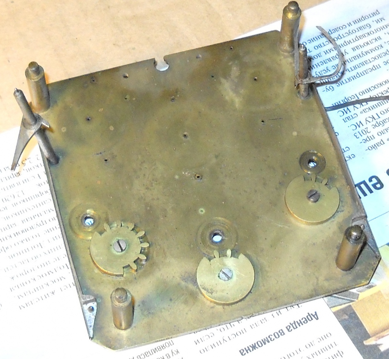

1. Отвратительный четвертной механизм с календарём (вроде австрийский). Вполне возможно, что существуют его модификации.
Цапфы как стекло (несколько сломанных было и уже ремонтированных), расстояние между платинами очень маленькое, пружины без барабанов, на заводных валах ограничители завода типа мальтийского креста-отсюда сложность сборки/настройки. Фото сделал до ремонта.
2. Часы фирмы HERMLE разных модификаций 80-х годов. У них из-за низкого качества материала и покрытия осей/цапф происходит очень большая их выработка.
3. Дешёвые 3-х суточные механизмы с открытыми пружинами фирм Junghans, HAU, Хмелёвский Лодзь, и т.д.
Они просто не были рассчитаны на долгую эксплуатацию.
Как-то так. Больше не вспоминается. Дополняйте!

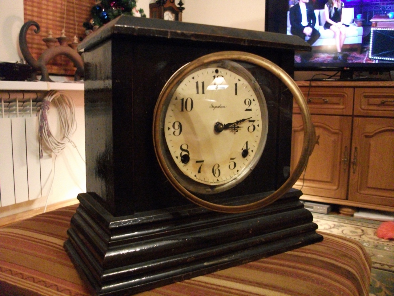

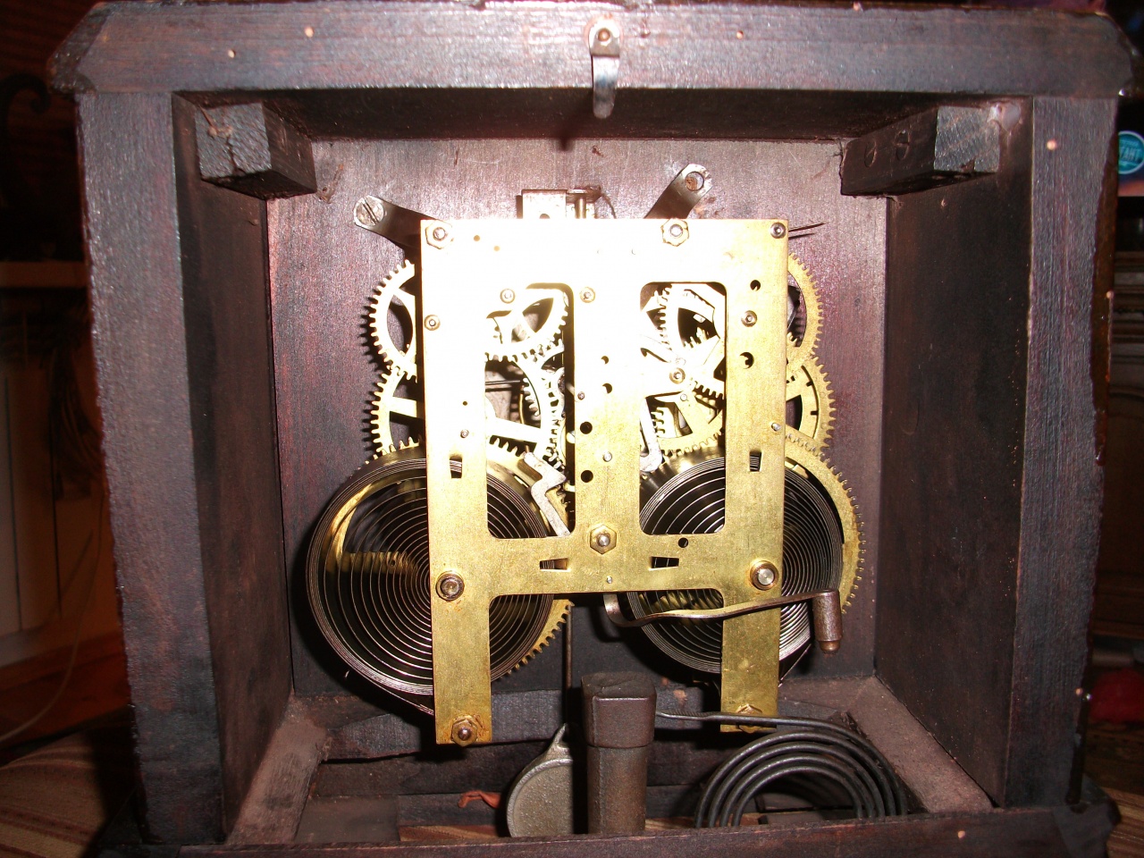

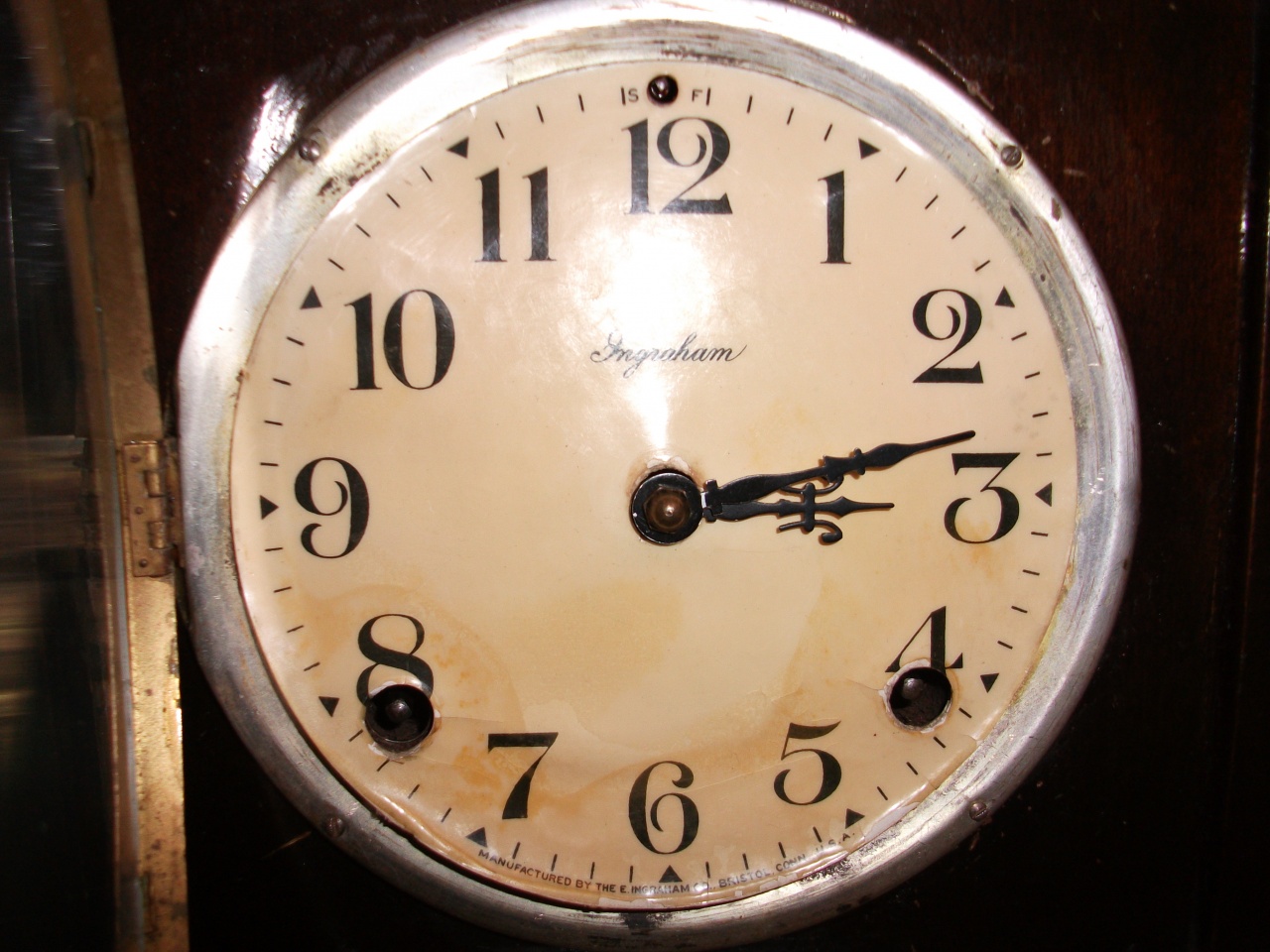

4. Американские и японские часы с механизмами в которых открытые пружины. У них ресурс тоже небольшой и к сегодняшнему дню у них очень большие выработки. Это относится к часам выпущенным до ВОВ.[/quote]
доброй ночи!я не согласен вот у меня часы американские.недельные,старенькие еще деревянные с открытыми пружинами, .хорошо идут и бой глухой,выработки не видно и без вмешательств мастера, им уже много лет.были и другие двух .трех дневные на приличном ходу

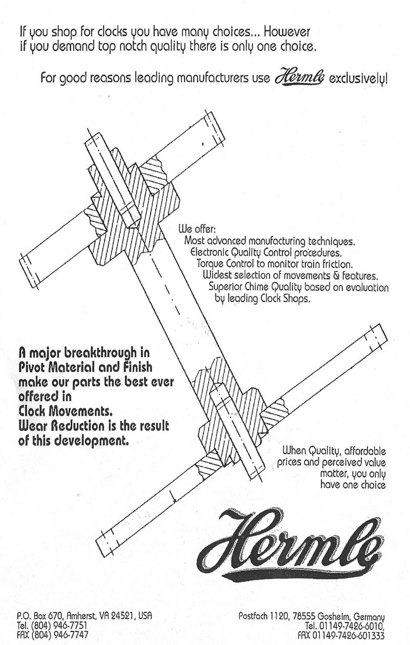

у американских часов, несмотря на примитивность, высокая ремонтопригодность, футора поставить на изношенные отверстия, и снова в бой, цевочные трибы тоже можно ремонтировать
а вот с Хермле может быть засада из-за отлущившегося никеля с цапф
но современные Хермле (вроде с 90-какого-то года) стали делать недельные колеса с твердыми цапфами из другого металла, чем ось колеса, так что они получше , чем Хермле 70-80-х

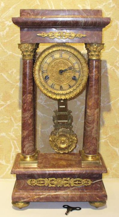

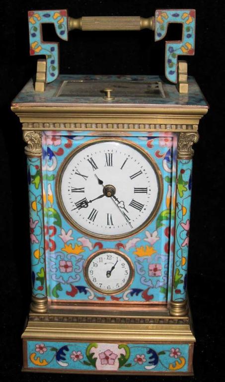

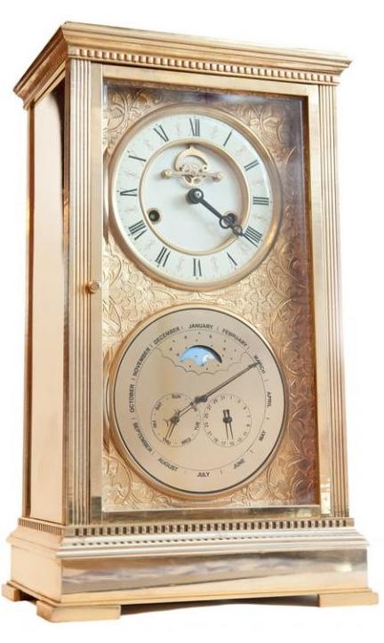

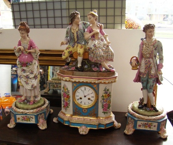

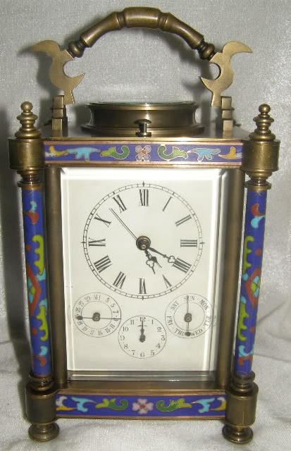

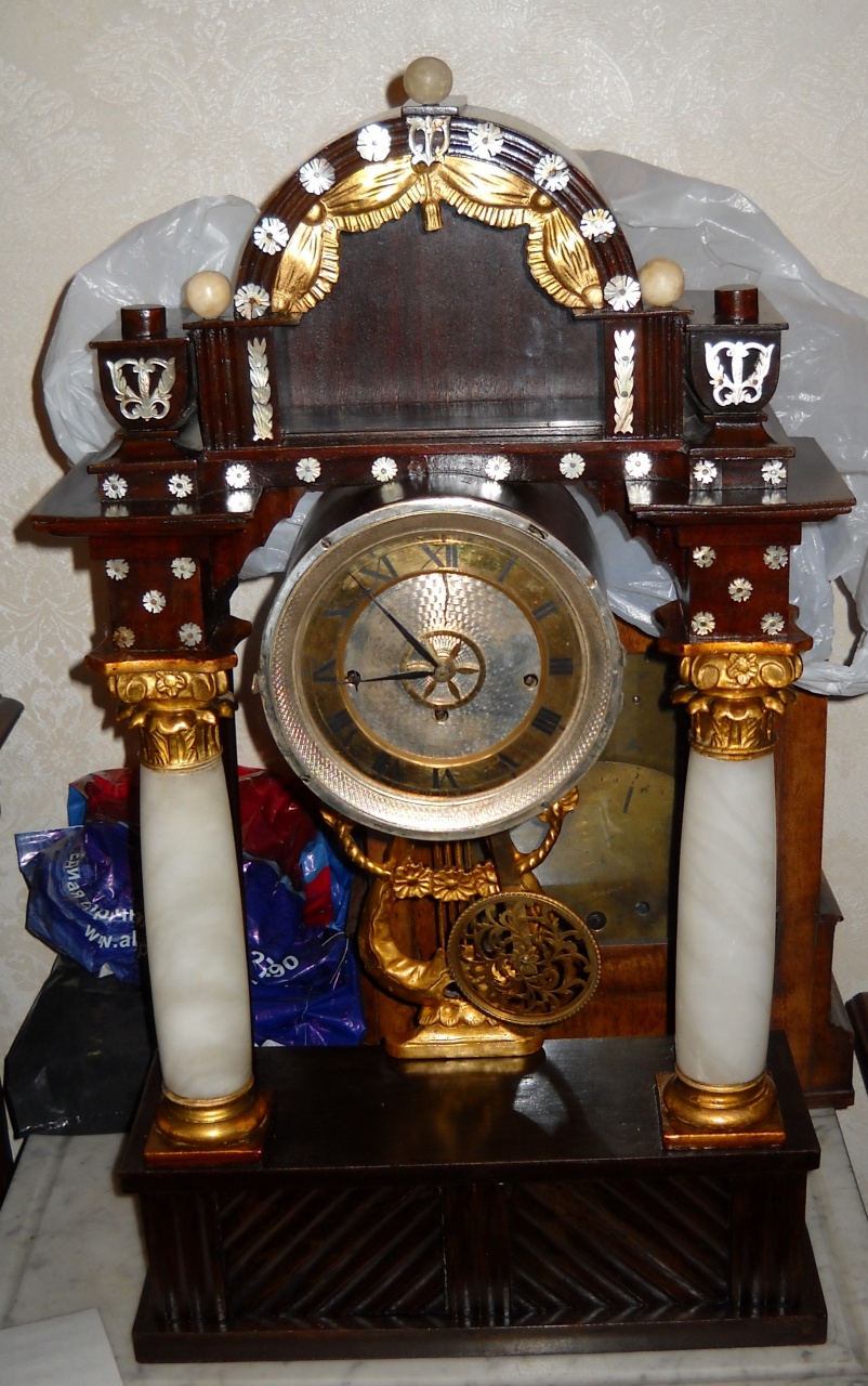

Под этим словом я понимаю самые разные часы, порой очень красивые и привлекательные для несведущего человека и недорогие по цене. Именно цена чаще всего и является определяющим фактором при покупке.
Вот несколько примеров подобных изделий.
Их цена значительно ниже обычной, но всё это подделки, которые потом вызывают большие проблемы при ремонте.
Вот конкретный пример: в воскресенье был в антикварном салоне в Варшаве, знакомый поляк, зная что я обычно предпочитаю брать часы требующие реставрации, предлагал купить напольные часы с четвертным боем и лунником, имеющие небольшие дефекты корпуса (царапины, разбитое стекло).
Цена заставит не задумываться кого угодно, не поверите, всего 100$.
Я вежливо отказался.
Рядом стояли небольшие настольные часики в деревянном корпусе в стиле "Буль", очень понравились, но цена 350 "Эвро" заставила воздержаться.
На месте коллекционера лучше взять хорошие часы за 350 чем красивые, и недорогие за 100.
С уважением.
С.Д.
