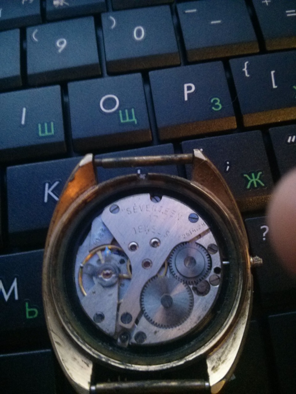

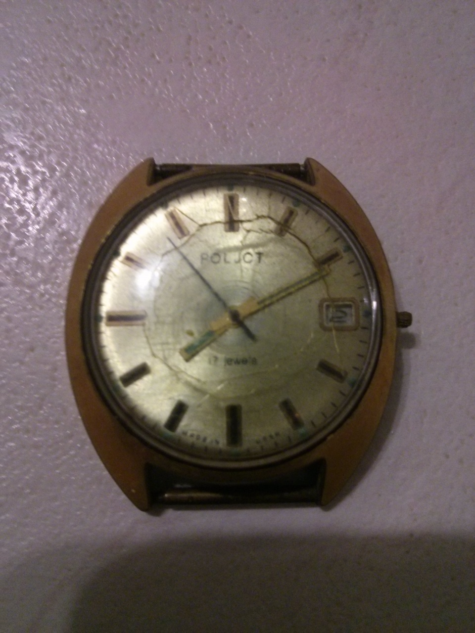

Друзья, нашёлся еще вот такой экземпляр в достаточно плачевном состоянии (по информации, на них дедушка наступил).
Судя по всему, не далеко ушли от предыдущих по возрасту.
Можете, коль не сложно, поставить и по этим аналогичный предыдущему диагноз.
Благодарю!

Все оригинальное, но состояние плачевное. Механизм "Полет-балалайка" наличествует в большом количестве в запчастях в мастерских.
Восстанавливать есть смысл, только если часы дороги как память.

Вторые на 2614 в пакетик-струну до замены стекла положите, чтобы влага из окружающего мира их не портила.
