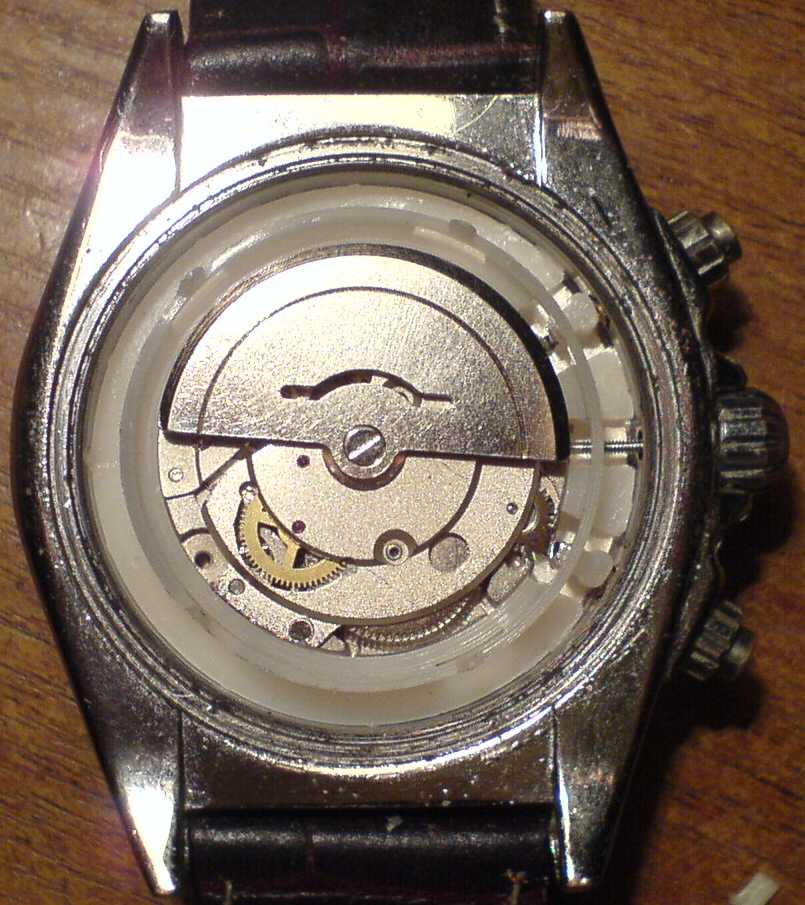

Я, вообще, наручными часами не занимаюсь. Из-за зрения на старости лет. Только любыми большими. Хоть от 17-го века.

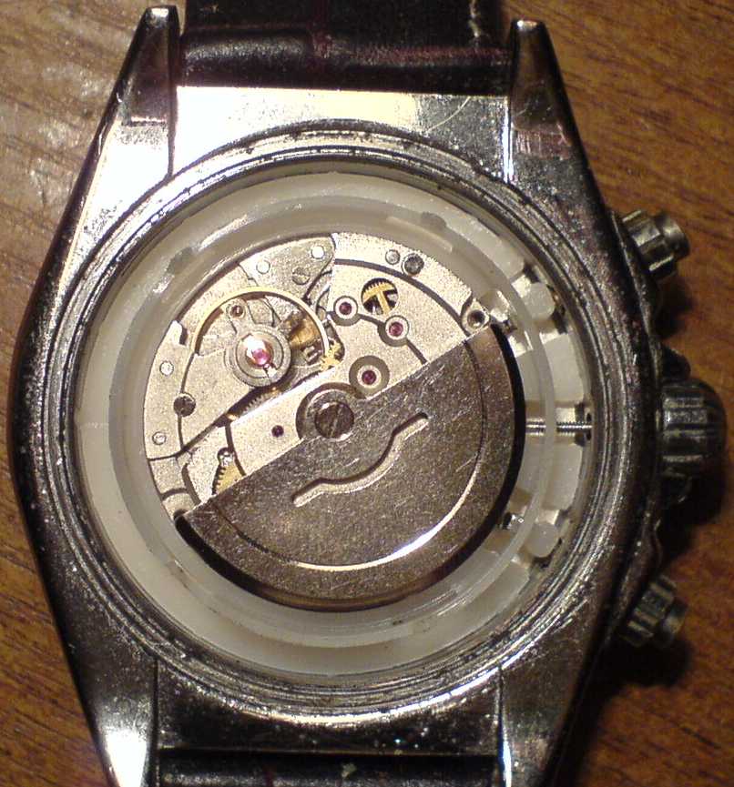

Но, есть знакомые. Приносит 1 вот это чудо, что на фото - фото большие, с гордой надписью "BREITLING". Который AB0110. Ну, хронограф, 500 метров и прочее. Ясное дело, какой "швейцарской" мастерской. На удивление, даже все стрелочки и кнопочки и календарь работают.
Говорит - отстают на минуту в сутки. Систематически. Просит поправить, говорит : "У тебя и лупа есть и чем часы открыть".
Дело, вроде, нехитрое.
С плясками с бубном, без ключа, и, почти без молотка, но отвернул завернутую кем-то геть намертво и, впридачу, мимо резьбы заднюю крышку с 15-гранником под ключ. Пожелал, чтоб изобретателю этого -гранника неслабо поплохело. Прокладка - целая.
Вооружаюсь "биноклем" 10х. Волос четко между штифтами градусника дрыгается. Амплитуду мне с моим зрением не поймать, но, на глаз, приличная. Выкачка вроде в норме - запускаются сами.
Да. Двигаю градусник малой отверточкой "на самую капочку" вправо, поправляю покореженый виток резьбыв корпусе, смазываю прокладку и чуток резьбу, завинчиваю "как положено" мячиком, аккуратно крышку и говорю - "Готово!".
Назавтра приходит снова. Говорит, что спешат, на 4 минуты убежали за сутки. Ладно. Открыл, со словами "придешь завтра", подвинул градусник чуть обратно.
Смотрю на следующий день - убежали вперед на 2 минуты.
Короче. Уже верчу градусник туда-сюда 2-ю неделю.
Или эти часы стабильно спешат минимум на 2-2,5 минуты в сутки или стабильно отстают за сутки на, примерно, 1 минуту.
Ну нету у этого градусника такого промежуточного положения, чтоб выжать точность хоть 10-15 секунд в сутки! Хоть умри!
Оно, конечно, зазор заводской между штифтами градусника приличный и представляется чрезмерным.
Что посоветуете? Или плюнуть и забыть?

Без прибора, на глазок, ловить будете долго. Прибор нужен. Точность приемлемую можно выставить на таких часах.

Смотрите на игру волоска в штифтах градусника. Бывает то что Вы описываете, когда пружину чуть погнули в положении правильного хода, например, при снятии баланса или просто от неаккуратного касания волоска. В месте точного хода образуется излом и получается, что с одной стороны ( в минус) волосок лежит правильно и играет, а с другой стороны чуть сдвигаете градусник и волосок поджимается к одному из штифтов и идет резкий рывок хода в "плюс". Лечится только правкой волоска. Ну и ставить ход, конечно, надо по прибору, градусник на этих калибрах очень чувствительный.

По рассказу понятно , что прибора для проверки часов у вас нет ! Купите прибор и будет полегче регулировать часы людям...

Механизм сомнительного качества, лишь похож на Мийото, для такой точности его качества может не хватить.
Можно достаточно точно выставить по поверенному секундомеру или электронным часам по секундной стрелке часов, проверять в разных положениях, головка вниз, вверх, вправо, влево, ну и плашмя.

Победил я этот ход. Наглой очень сильной подтяжкой винта крепления моста баланса. Ход "-3 секунды в сутки" трое суток подряд при "часы круглосуточно на руке". Контроль времени в 9 и 15 часов по http://time.is/ .

Сам удивился. Подтягиваю этот винт с мыслью - хуже же не будет, а вдруг там какой-то люфт микроскопический? И до сих пор не понимаю, почему помогло.
