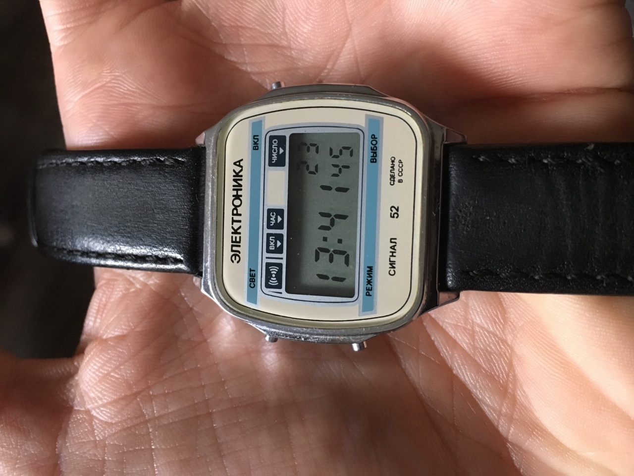

Всем привет! В наличие часы СИГНАЛ 52. Хочу привезти из в порядок. Интересует - можно ли поменять лампу подсветку (есть ли такие сейчас)? Моя, до сих пор горит, но слишком тускло.

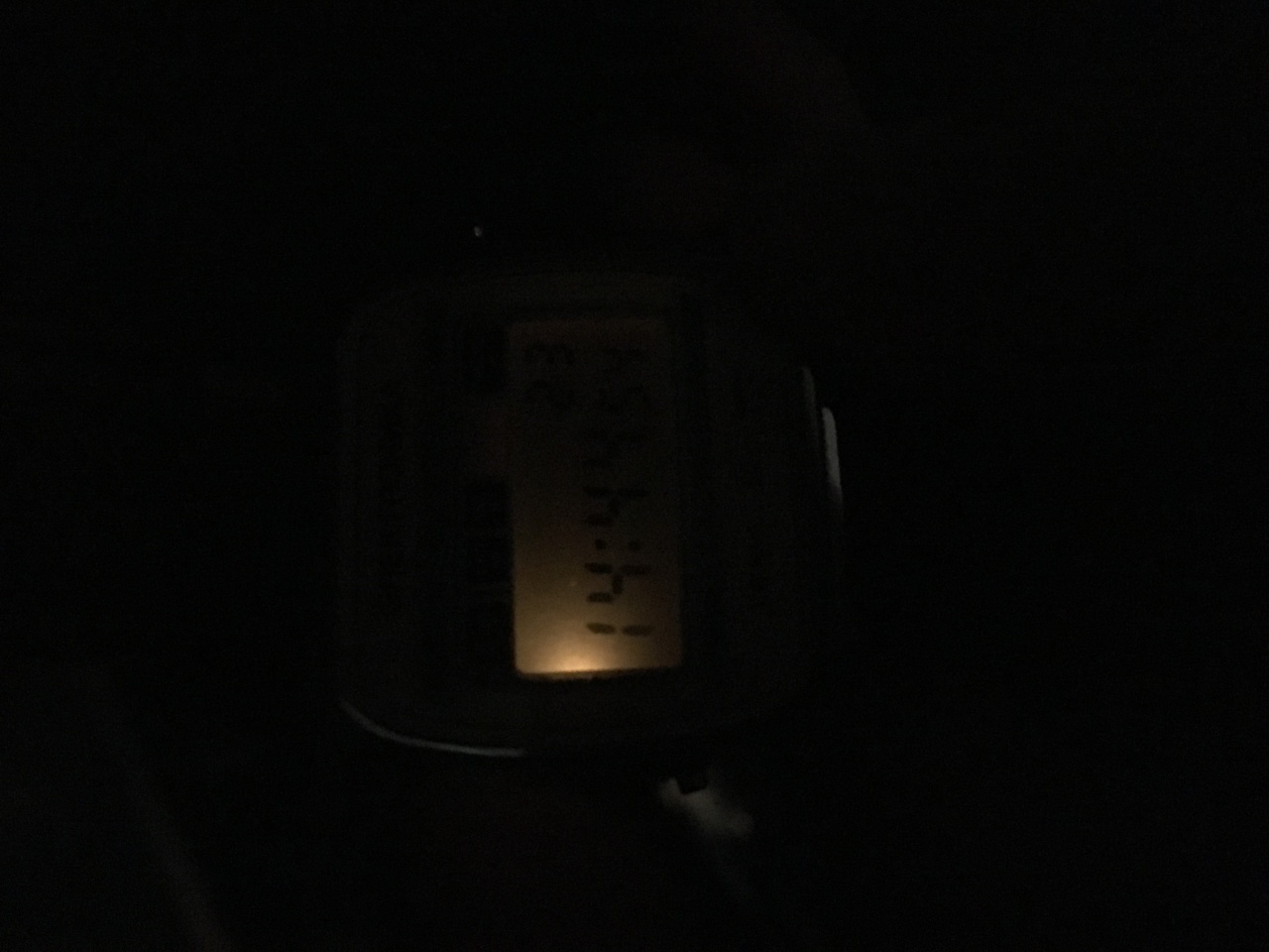

Сейчас выглядит это так:

Замена ничего не даст, яркость - в норме. Нужна регулировка высоты и прилегание лампы к световоду проверить. Аккуратно гнуть ножки очень легко ломаются.Судя по фото лампа светит совсем в отражатель - то есть в самый низ а не в световод.

Если яркость лампочки много меньше нормы - скорее всего лампочка лопнула, её надо менять.

Это лампа ниразу не менялась. Думаю, чтобы что-то загнулось - вряд ли. Это мои часы из детства - никаких проишествия с ними не было. Просто уже не помню - так же она ярко светила или такой уровень света - норма. Поэтому и думаю - есть ли смысл с эти заморачиваться или условный репассаж ничег кордиамином не изменит.

не парьтесь,
80 процентов таких часов светит именно так,
все манипуляции могут выйти боком
следы при открывании, разбирании, отлом- разбитие лампочки, срыв токопроводящих резинок с места и в результате потеря индикации полностью или частично, иногда пытаются закрутить винты потуже что бы резинки поприжать и вернуть индикацию и ломают таки края ЖКИ..
короче лучше не надо если опыта нет
и мастер может оказаться ломастер
