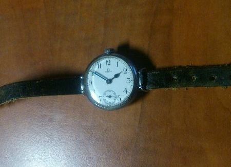

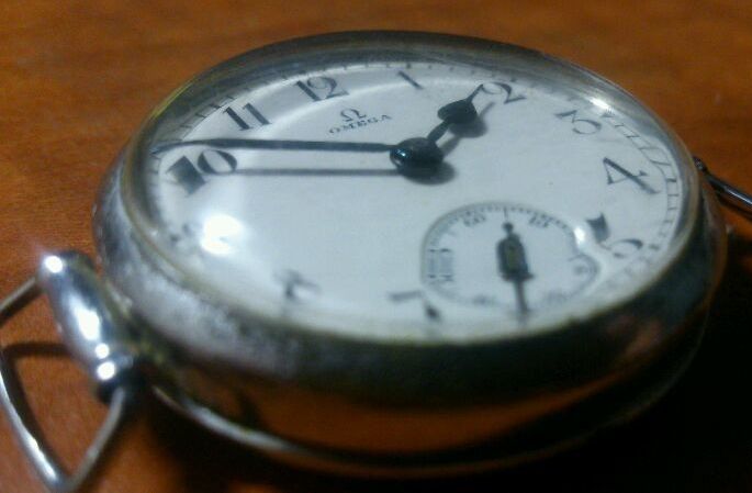

Доброго времени суток дорогие форумчане!
Подскажите пожалуйста-Omega 1916 года,
на сколько это не новодел и не подделка?
Слишком хорош циферблат на часах для 1916 года,он может быть родным и не восстановленным?
И сколько примерно могут стоить эти часики? Заранее всем спасибо.

это переделка из карманных того времени,артельный корпус....а что с цифером будет???он ,и еще сто лет таким останется,думаю все родное....

Да,и заводная головка на них вроде бы не родная стоит?
"артельный корпус" - как понять?

Сообщение от AKTIVIST Посмотреть сообщение
Как раз старые сохраняются хорошо, там обычная эмаль, ей ничего не будет, в отличие от более поздних.
Естественно. Родная была под карманный корпус.
После революции таким делом баловались. В артелях брали мехи от карманных часов, с циферами и стрелками, из дореволюционных запасов и вставляли вот в такие наручные корпуса.

ну головка конечно не родная,артельный от слова АРТЕЛЬ
Арте́ль — добровольное объединение людей для совместной работы или иной коллективной деятельности, часто с участием в общих доходах и общей ответственностью на основе круговой поруки.
Были артели ,которые практиковали переделки подобные,мехов было очень много,надо было их куда-то деть,вот ,и получались такие наручки...

Получается корпус не родной на часах стоит? А какого года примерно тогда корпус этот "артельный"?

Корпус не родной, на мой субъективный взгляд, годов 30-х, но может и раньше делали, на форуме есть специалисты, может подскажут точнее.

Сколько они могут стоить в таком состоянии тогда? Просят 6.000 рублей за них!

Я бы больше 1000р не дал, но все субъективно. В любом случае, 6000р, это космос за них. За 100$ на ebay можно найти Омегу в родном наручном корпусе, годов 30-х, в приличном состоянии.
