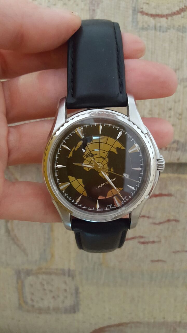

Уважаемые форумчане! На моих часах Hamilton Aqua Riva GMT съехал циферблат. Я в шоке. Не ронял, не бил их. Ношу аккуратно, исключительно костюмный вариант. От чего такое может произойти. И ремонтируется ли такое?

Вы бы фото сделали, чтоб более точно ответить.
А так, по словам, сломаны или погнуты ножки циферблата. Это как правило следствие удара.

Я точно не бросал часы. Может доча уронила а я не видел. Сейчас сделаю покажу

Обломаны обе ножки циферблата.
Норильск от вас далеко? Там могут припаять новые ножки, если договоритесь.

Не заморачивайтесь. В любой часовой мастерской при Вас достанут обломаные ножки и, если мастер с руками, аккуратно прикрепят циферблат на тонкий двусторонний скотч (чтоб можно было снять при будущих ремонтах или обслуживании). Держаться будет лучше, чем на ножках - ножки хрупкие и, при их пайке, можно повредить покрытие циферблата. Понимаю, что в Надыме просто нету часовых мастерских - отложите ремонт до ближайшей оказии ...

Все, часы отремонтированы. Как и сказали выше сломаны ножки. Цифер приклеили на скотч по моей просьбе и по Вашей рекомендации. Хотя мастер сказал что может и ножки припаять.

Паять ножки - не лучший вариант, потому что при пайке обычным припоем с большой вероятностью подгорит краска или покрытие с лицевой стороны. Лучше было бы паять чем-то низкотемпературным типа сплава Розе.

Ножки либо приваривать, либо циферблат сажать на скотч. Пайка ненадежна. Розе конечно не перегреет циферблат при пайке, но тоже держит плохо, как и олово.
