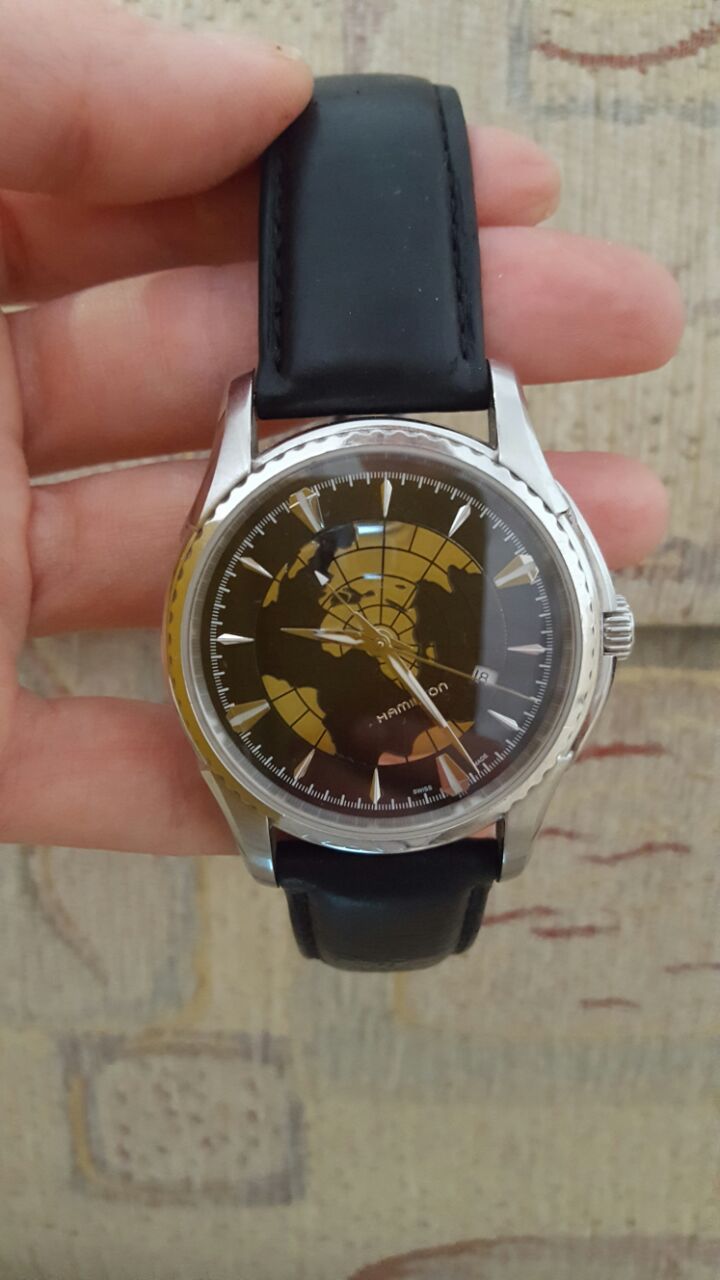

Stavr1976 07.10.2016 09:24
Нужно мнение. Hamilton Aqua Riva GMT
Уважаемые форумчане! На моих часах Hamilton Aqua Riva GMT съехал циферблат. Я в шоке. Не ронял, не бил их. Ношу аккуратно, исключительно костюмный вариант. От чего такое может произойти. И ремонтируется ли такое?
Андрей Крукович 07.10.2016 11:12
Вы бы фото сделали, чтоб более точно ответить.
А так, по словам, сломаны или погнуты ножки циферблата. Это как правило следствие удара.
Stavr1976 07.10.2016 12:15
Вложений: 1
Сообщение от Андрей Крукович (Сообщение 3954890)
Я точно не бросал часы. Может доча уронила а я не видел. Сейчас сделаю покажу
Вложение 1548788
Андрей Крукович 07.10.2016 13:21
Обломаны обе ножки циферблата.
Норильск от вас далеко? Там могут припаять новые ножки, если договоритесь.
Stavr1976 07.10.2016 14:02
Сообщение от Андрей Крукович (Сообщение 3955088)
Норильск это очень далеко. Не вариант совсем. Я понял вектор. Спасибо большое
Sashun 08.10.2016 14:42
Не заморачивайтесь. В любой часовой мастерской при Вас достанут обломаные ножки и, если мастер с руками, аккуратно прикрепят циферблат на тонкий двусторонний скотч (чтоб можно было снять при будущих ремонтах или обслуживании). Держаться будет лучше, чем на ножках - ножки хрупкие и, при их пайке, можно повредить покрытие циферблата. Понимаю, что в Надыме просто нету часовых мастерских - отложите ремонт до ближайшей оказии ...
Stavr1976 10.10.2016 15:05
Sashun я сейчас в Сочи в командировке. Взял с собой их. Попробую здесь отремонтировать
Stavr1976 15.10.2016 15:13
Все, часы отремонтированы. Как и сказали выше сломаны ножки. Цифер приклеили на скотч по моей просьбе и по Вашей рекомендации. Хотя мастер сказал что может и ножки припаять.
siealex 15.10.2016 17:13
Паять ножки - не лучший вариант, потому что при пайке обычным припоем с большой вероятностью подгорит краска или покрытие с лицевой стороны. Лучше было бы паять чем-то низкотемпературным типа сплава Розе.
Lentyay 15.10.2016 23:38
Ножки либо приваривать, либо циферблат сажать на скотч. Пайка ненадежна. Розе конечно не перегреет циферблат при пайке, но тоже держит плохо, как и олово.
