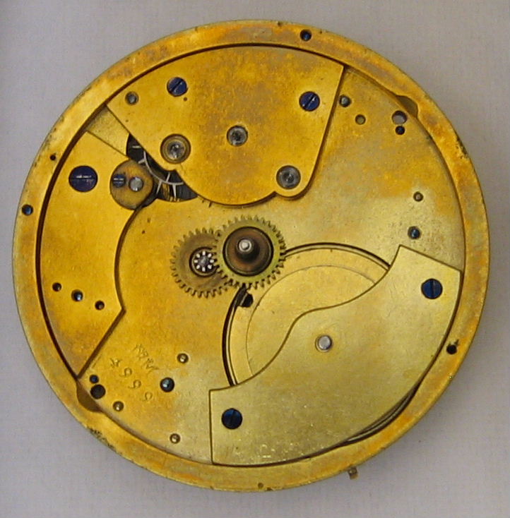

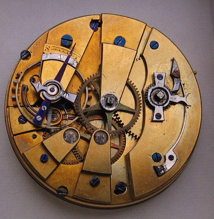

Попался такой механизм. Диаметр 45 мм. На ходу.

Дуплексный ход со стальным колесом, баланс с противоударной защитой парашют и термокомпенсацией на волоске. Калибр на эбоше Лепин. Производителем может быть кто угодно.
PS Достойная вещица, в таком миксе нечасто встретишь.

Спасибо.
Сделаны до 1850?
Буква "S", а не "R". Английские?
Кто кроме Breguet делал не фиктивные парашюты?
В мосте баланса камень - рубин. Запятая дуплексного хода тоже рубин. А что там за белые камни на мостах колёс?

Это Англия 90% Парашют - рабочий. Эбош - Лепин 3, был в производстве до 1840 примерно.

Дуплекс был любим англичанами, но и свиссы его тоже использовали, так что насчет 90% - слишком смело. Может быть есть клеймо производителя под циферблатом.

А все просто, Андрей) Англичане отличались своими фирменными деталями в области заводного барабана. Это пожалуй единственное отличие от всех остальных на аналогичном калибре (эбоше)

Вот такого плана швейцарцы и французы ставили
Пардон, у топикстартера Лепин №2 до 1835 года
Это чисто по моим наблюдениям....по крайней мере не встречал швейцарцев или англичан с противоположными креплениями.
Андрей, а что касается калибров "Лепин"....Жан-Антуан то умер в 1814м, следовательно кто был автором последующих? Я догадываюсь кто кстати)))

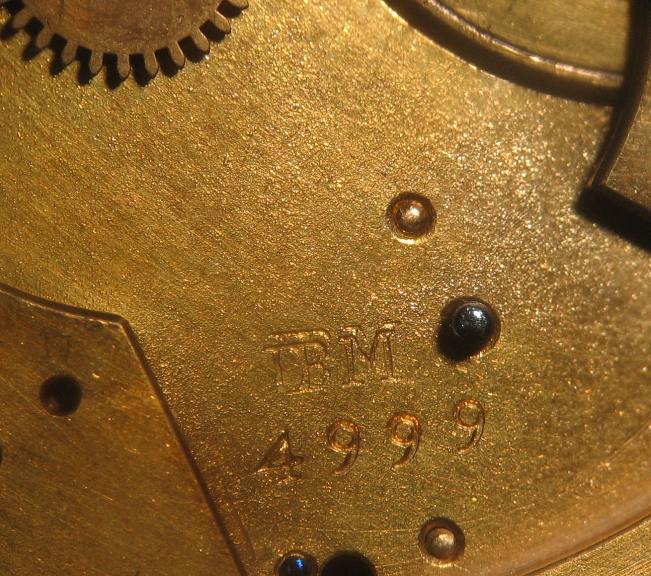

Под циферблатом есть клеймо.

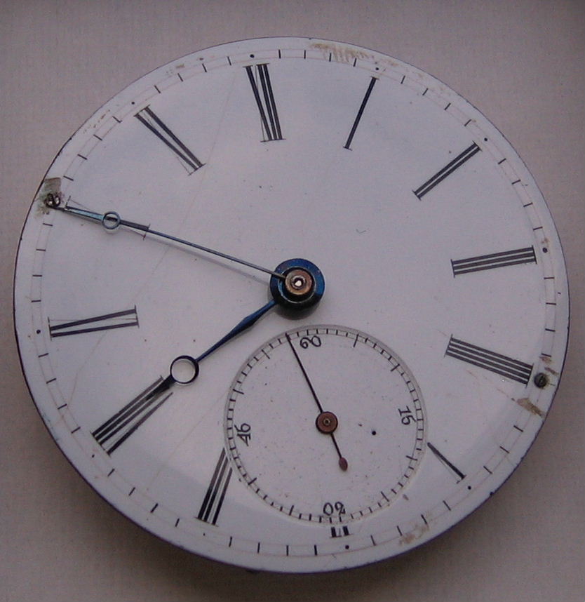

Общий вид.

А что за буквы проклеймены? Это нужен спец по клеймам.....я что то не могу отыскать.
