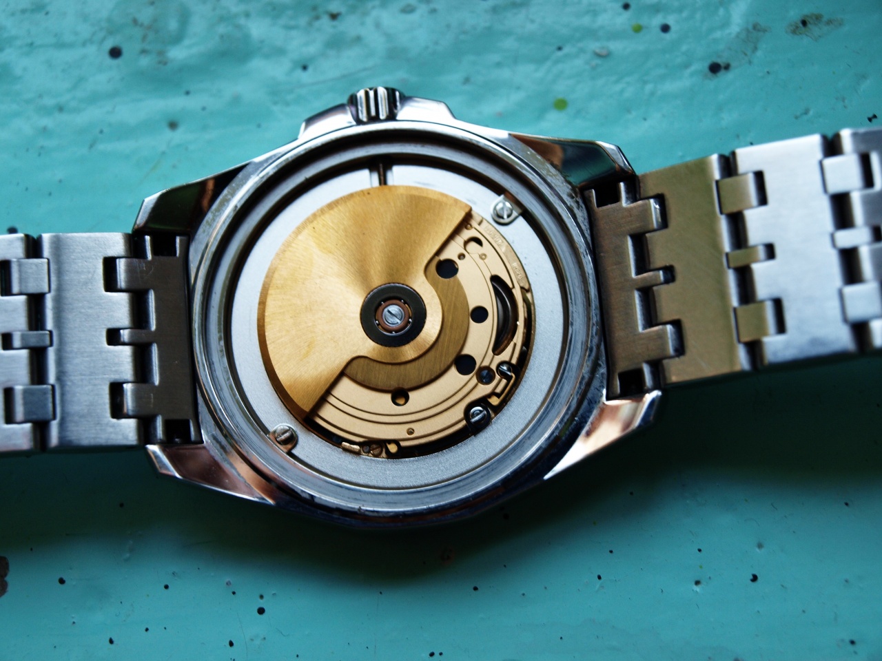

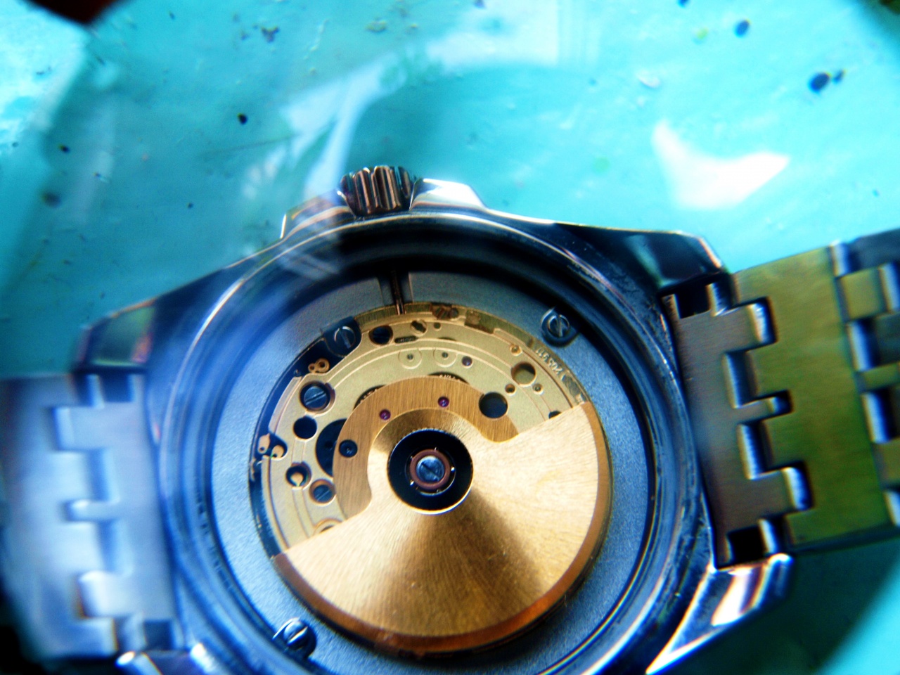

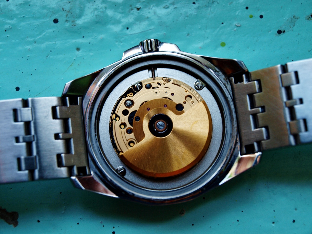

Вот как то так.

Так это же автокварц. Механизм ЕТА 205.911. Там стоит аккумулятор, а не просто батарейка. Движения ротора запускают генератор который заряжает аккумулятор.
Вот сайт понагляднее. Всё наглядно, разборка, сборка, принцип работы, тестирование: http://www.eta.ch/swisslab/205911/205911.html
Механизм не дешёвый.
Похоже аккумулятору срок вышел, заряд не держит. Нужно менять.
Аккумулятор МТ920

Сообщение от rembr Посмотреть сообщение
Вот как то так.
Дык, это не Tissot T22.1.581.41 - ваша модель с автокварцем называется T22.1.589.41
