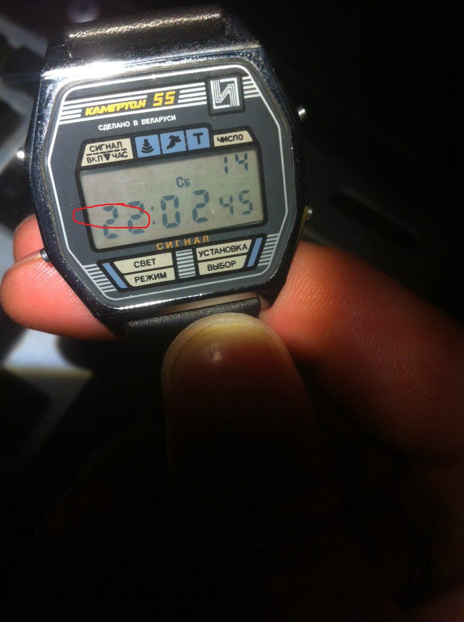

С недавних пор (аж целых три дня) являюсь счастливым обладателем НОРМАЛЬНЫХ электронных часов. С ЦНХ, латунным корпусом и человеческим минеральным стеклом (Камертон 55). Однако через какое то время после покупки заметил, что слева от передних цифр при ярком освещении появляется непонятная полоса, которая мешает считывать показания с циферблата.
Подскажите пожалуйста, где в Москве можно найти хорошего мастера, который готов был бы взяться за устранение данной проблемы? Заранее спасибо за ответы.

Дефект отражателя под индикатором.

Сообщение от Fasol Посмотреть сообщение
Сложно устранить данный дефект?

Не сложно,если резинки нормально,,отойдут,,(не приросли)

Сообщение от vova64 Посмотреть сообщение
Понял. А комплектующие нужны какие то? Для ремонта.

В этой разновидности под рассеивателем обычная бумага. Если рассеиватель целый - надо просто вырезать прямоугольник соответствующего размера из белой бумаги и положить под рассеиватель.

Сообщение от Mady266 Посмотреть сообщение
Резинки и полоска белой-серебристой пленки.
Благодарю за исчерпывающий ответ.

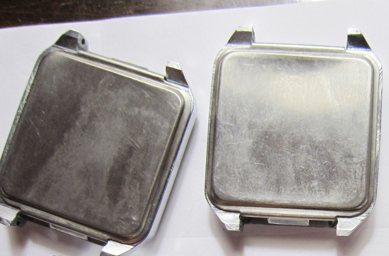

От каких часов этот корпус (наверное, не "Электроника")?
