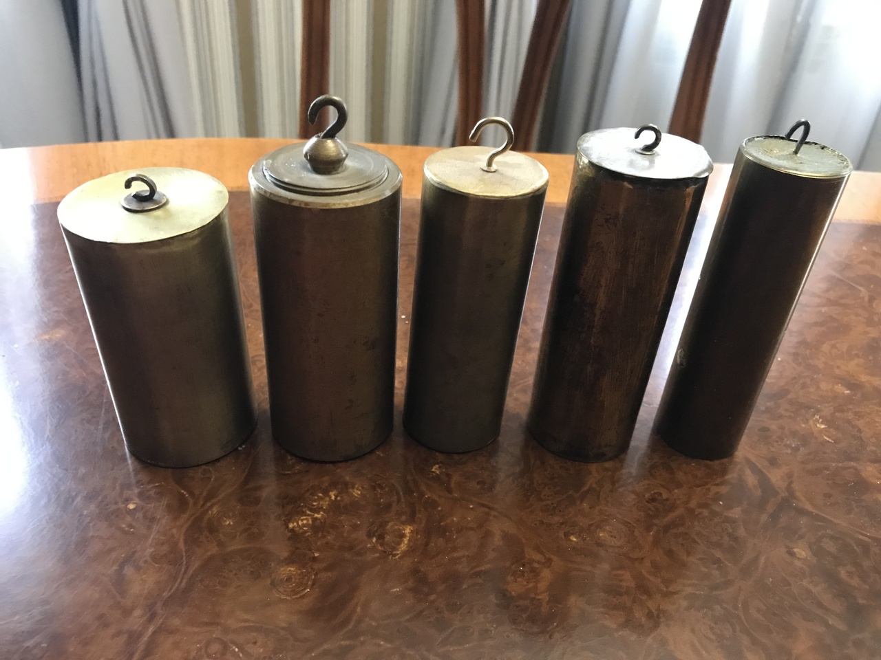

Я тут снял по гире с нескольких своих жильников для сравнения.
Первая - с FMS, комплект пришёл ко мне вместе с часами, естественно, подлинность гарантировать не могу.
Вторая - с Эндлера. Замечательные гири! Шляпка откручивается, снизу гиря цельная, внутри залита свинцом.
Гиря, о которой пишет выше Олег - 4-я, стоит на Ленцкирхе.
Третья и пятая самодельные.
По весу ничего написать не могу - нет у меня дома весов для этих целей.
Может у кого ещё есть интересные гири?
Виталий, вторая, третья и пятая гири - неродные, самоделки.

Привет, Олег.
Не берусь спорить. Но вторая гиря прям заслуживает внимания!
Мастер делал. Берёшь в руки и «чуешь - маэшь вещь»!
