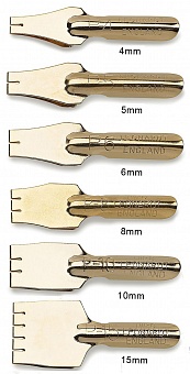

не помню как называются, таки перья для ручек там вместо шарика на конце - лопатка. она позволяет красить плоскость. ими плакаты раньше рисовали, в СССР.

Да,это перья плакатные.
именно.
очень аккуратно, под микроскопом можно покрасить выступающие части, не замарав циферблат.
только нужно подобрать краску и ее консистенцию.
