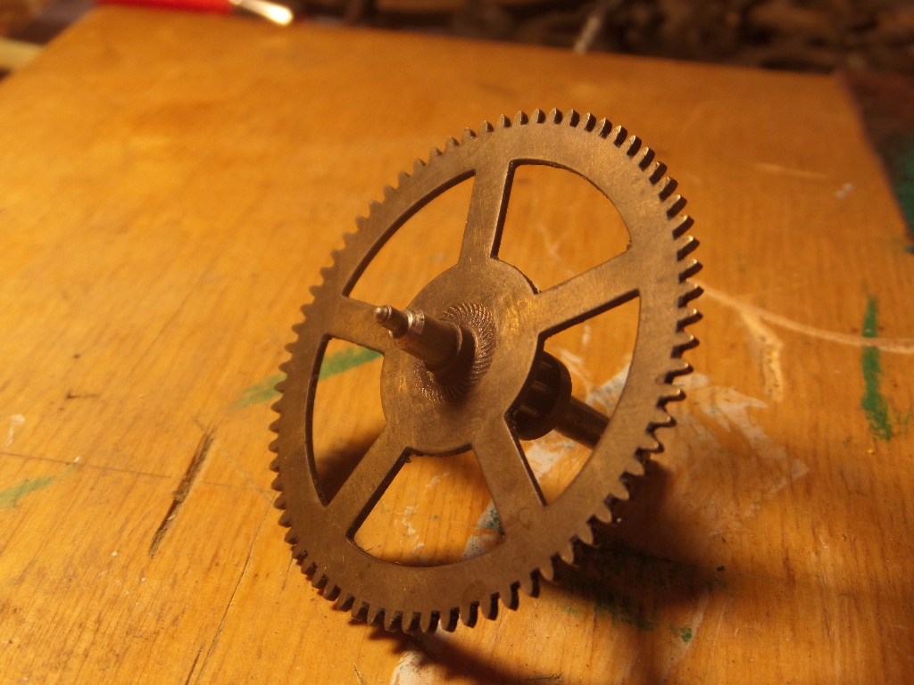

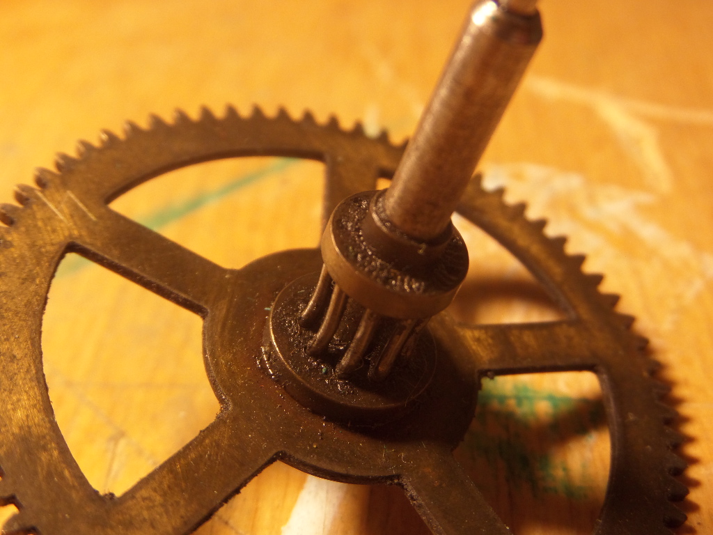

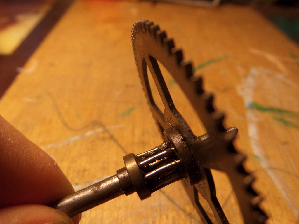

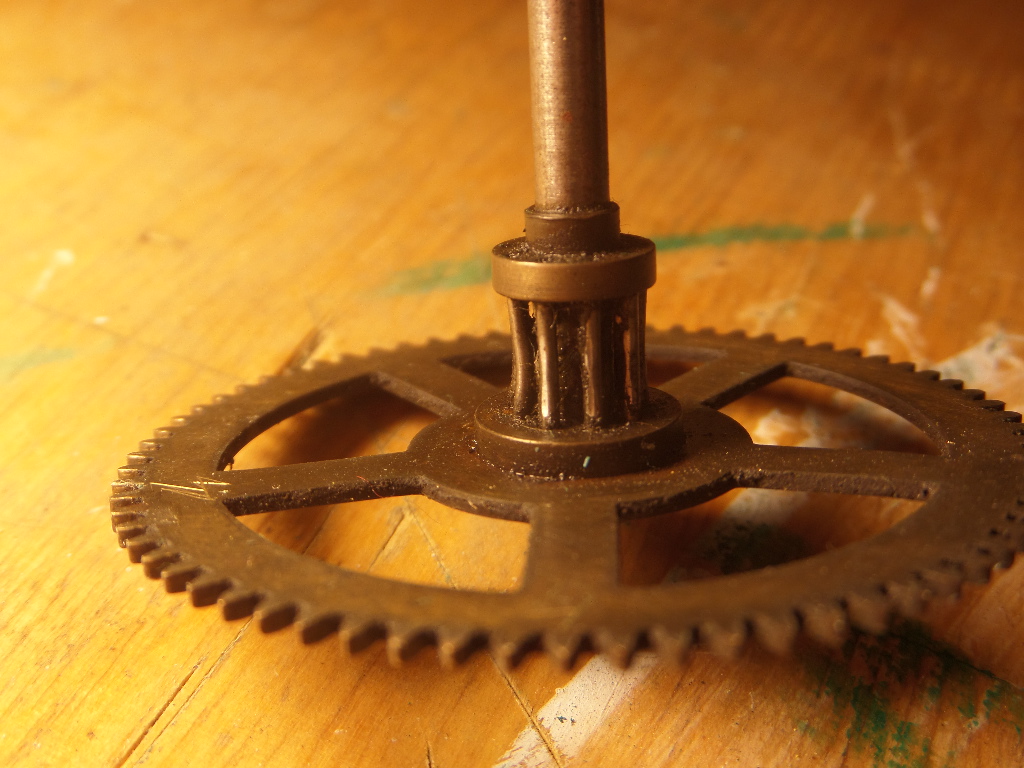

Подскажите пожалуйста как правильно исправить эти погнутые элементы и очистить колесо до блеска?

Исправить щифты возможно, но лучше прямо заменить. Выходы отверстий, через которые щифты вошли на месте, немножко расклепанные. Схватите щифт тонькими пасатижами и немножко вращая его, прижимайте к выход отверстия, пока не выдет. Отстраните так все щифты, не смотря на того, что может не все погнутые. Достаньте проволоку из пружинной стали 65Г такого диаметра. Отполируйте некоторый участок и нарежите на куски длиной как у старых щифтов. Концы новых щифтов нужно закруглить. Щифты должны свободно входить в отверстия и вращатся в них, у них должен быть небольшой аксиальный зазор.
Наконец нужно сново легко расклепать выходы отверстий пуансоном облым верхом. Возможно не расклепывать отверстия, а сделать шайбочку, которую запресовать на месте, чтобы не давала щифтам выдти. В таком случае щифты должны быть немножко длиннее.
Очистить колесо можно реагтивами для моечной машины. Альтернативный способ - достаньте обезжириватель Meglio, залейте в стакан, погрузите колесо, положите стакан в микроволнувую печь и загрейте пока не начнет кипеть. Прополоскайте водой протирая щеткой. Наконец тщательно подсушите феном.

А как удалить старое лаковое покрытие допустим с зубчатого колеса, бензин его не снимает что может помочь в данном случае?
Старый 01.08.2016, 08:24
nevenbekriev nevenbekriev вне форума
Регистрация: 21.03.2015
Адрес: Варна, Болгария
Сообщений: 2,684
Сказал(а) спасибо: 611
Поблагодарили 3,604 раз(а) в 1,610 сообщениях
Сообщение от Tesla123 Посмотреть сообщение
Ацетон
