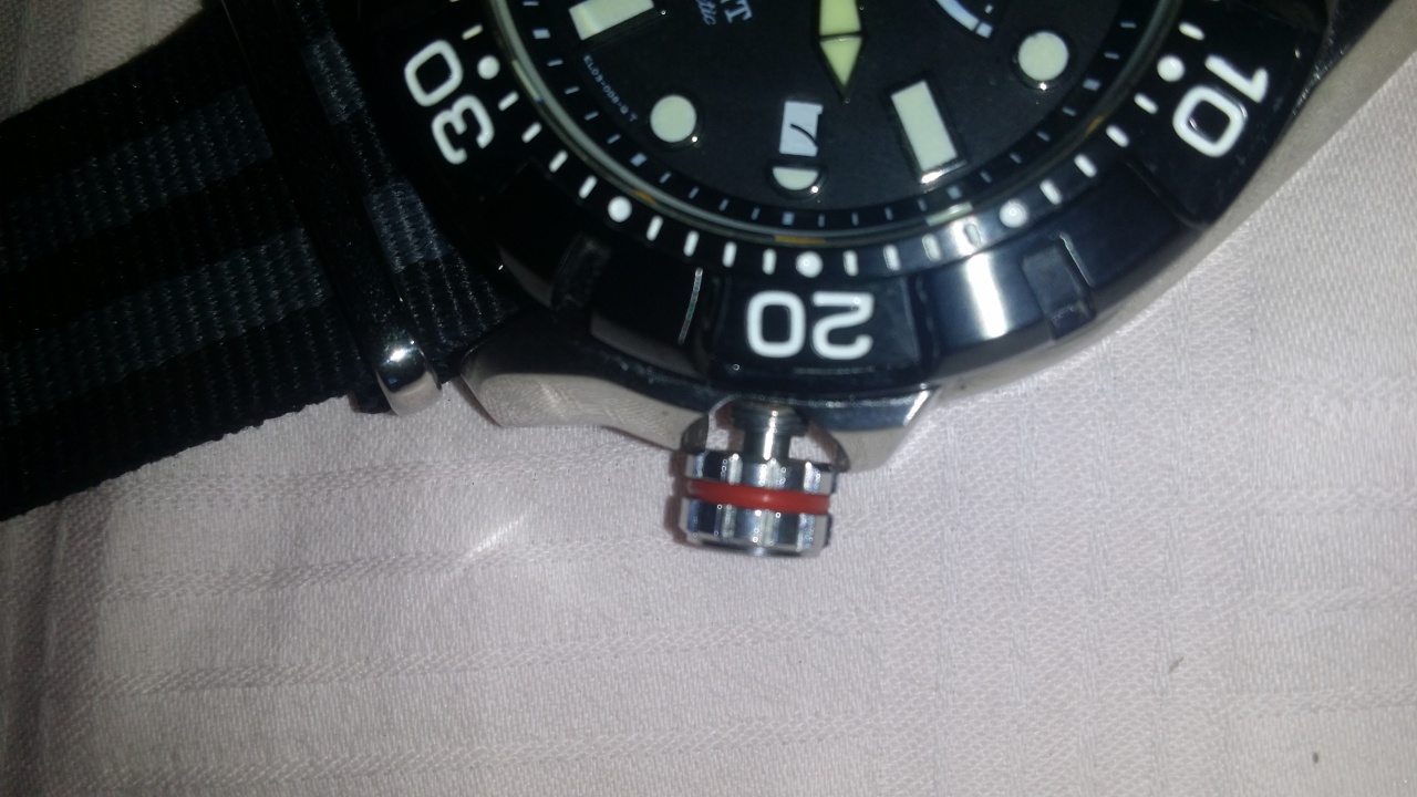

Кажись сорвал резьбу на ЗГ...
Здравствуйте, уважаемые сервисмены
Голова на M-Force еле-еле входить в зацепление, где-то на четверть оборота. На футоре резьба вроде бы целая. Я так понимаю, что под замену сама ЗГ или еще и футор менять?
Это я к тому, что придешь в СЦ, а там начнут гундеть, типа все под замену. Хочется обойтись малой кровью.
Фотку, насколько мог на телефон сделать, прикладываю.

Сообщение от Sergei77 Посмотреть сообщение
Здесь тоже будут гундеть, чем мы хуже.
Если головка закручивается до конца, то есть впритык к корпусу, и всего на четверть оборота, значит надо менять, и возможно пару. Бывает под головку набъётся всякого мусора и она до конца не закручивается, только на четверть об. или около того.
Дело в том что если головка износилась втулка тоже будет подношена, а новая головка на подношеной втулке быстрее выйдет из строя. Вы подойдите на сервис и узнайте, возможно не так страшен чёрт, а за спрос не бьют в нос. Заодно и нам поведаете, на сколько это страшно, в смысле дорого. Пусть погундят, этот стон у нас песней зовётся...

Головка и футор под замену. Такая же сопливая как на Omega Seamaster. Менять по частям бессмысленно, долго новая голова на старом футоре не проживет. Работа не сложная, запчасти ищите в интернете, выйдет в разы дешевле, а менять обратитесь к специалисту. На Ориенты, вроде, с запчастями неплохо.

Футор обычно страдает, мягковат металл.

Н-да. В общем, поговорил с сервисом. В переводе на рубли хотят 5000. И это без стоимости деталей. Типа мы все М-Форсы в Японию отправляем. Короче, голову сменить - треть стоимости часов. Так что, пускай пока полежат...
