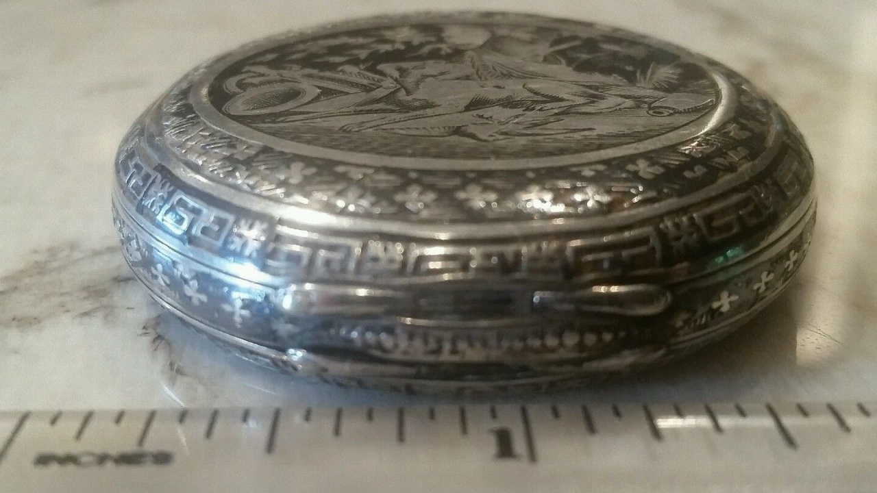

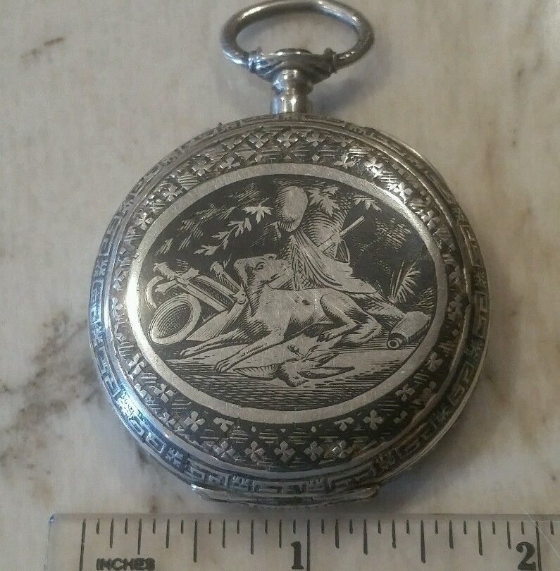

Вопроса в принципе 2 это чернение или штихель и предположительно от какого производителя и механизма) размер указал бы но он не указан у продавца( Красивый корпус!)))

Сообщение от 0xotn1k Посмотреть сообщение
Некорректно сказано.
Это "чернь" (niello), крышка под расплав готовилась штихелем.

я просто неправильно сформулировал вопрос сори) чернь это самообразование или нарочно окисляли?

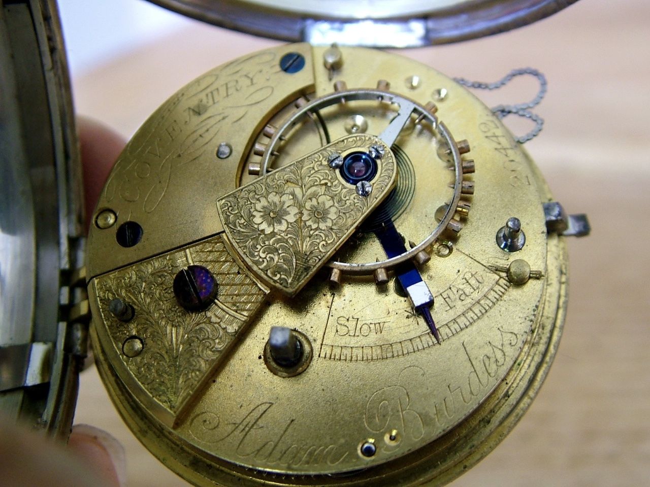

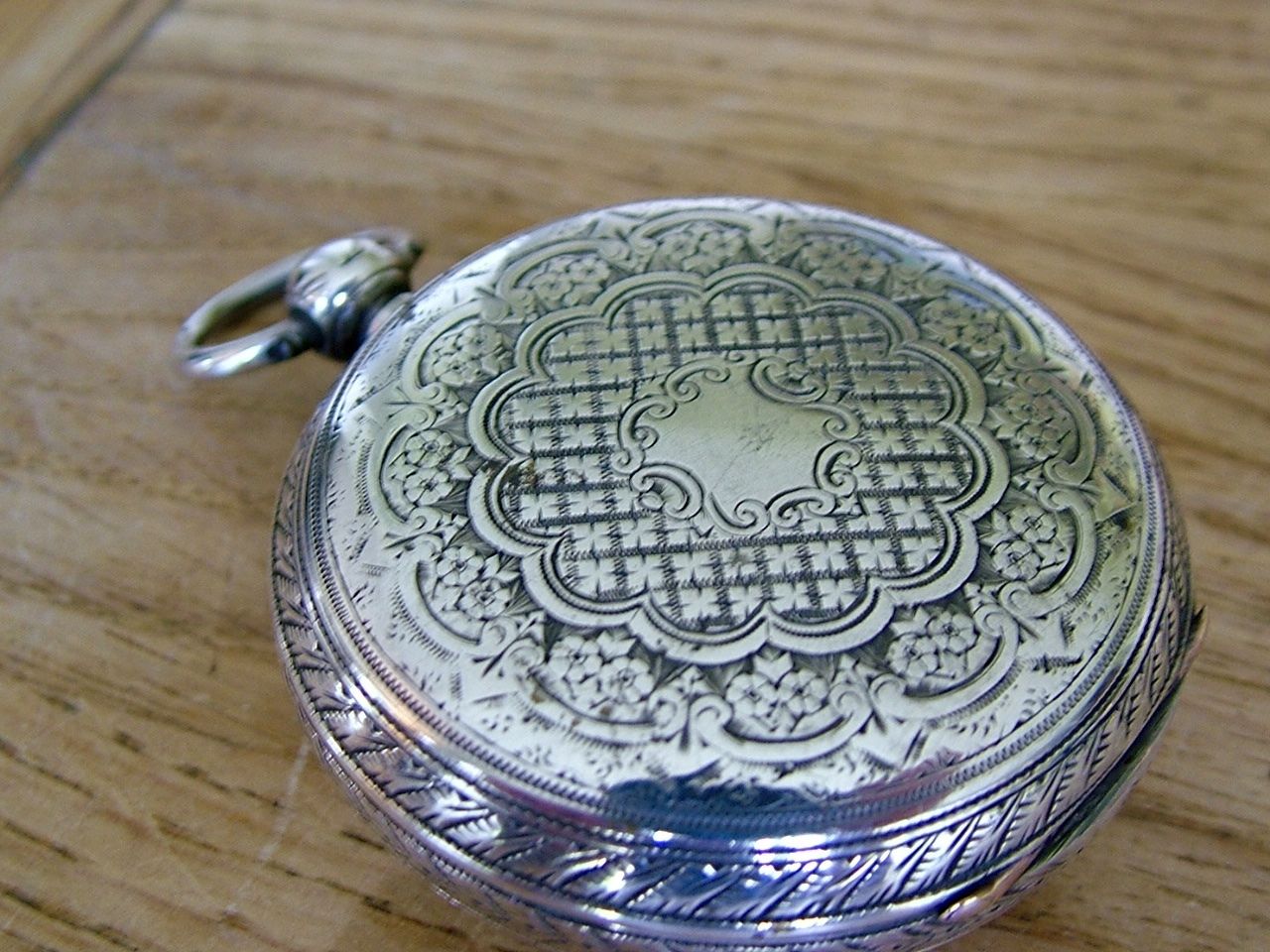

Надеюсь, что фото 2-х часов хватит.
Этот пользователь сказал Спасибо! alexm441051 за это сообщение:
0xotn1k (14.07.2016)

Это не окисел и не патина, а сернистый расплав (серебро, медь, свинец, сера), нанесенный в углубление серебра. Иногда называют "русской эмалью". Технология (примерно и кратко): "варим" чернь, выливаем на чугунную плиту, после отвердевания перетираем в порошок (три цикла плавки-помола), готовим из порошка кашицу с раствором буры, соды и соли (рецепты растворов могут разниться), наносим на крышку, сушим, прогреваем в муфеле примерно до 400 градусов, следя чтобы расплавилось но не запузырилось. Потом скребем-полируем.
Очень большую разницу дает начало. Можно попробовать сплавить все разом, можно - сначала металлы, потом вводить серу и присадки (буру, хлористый аммоний), а можно сначала сделать сернистые металлы и сплавлять их.

пойду почитаю на досуге) а то я загнался по подобным корпусам приобрел себе новую игрушку) ессно фузейки необыкновенной красоты грамм на 130)))
Я, когда "загнался по подобным корпусам", освоил эту технику по книжкам (но там никаких тонкостей не описывается), а потом долго мучал один и тот-же кейс, пока не получил устойчивый результат. Попытке на третьей-четвертой стало ясно, что кейс добит, поэтому на всех последующих я на это внимания уже не обращал. Целью стало сделать "че-е-е-е-рнь!", что в конце-концов и получилось. В домашних условиях это нереально, но у меня был доступ в хорошую лабораторию, собственные навыки таких работ и пара консультантов-химиков.
P.S. Второй кейс - это как раз оксидирование/патинирование. Проводят химическим или электрохимическим способом. Сернистую чернь кладут только на серебро, а это доступно и на других металлах, в т.ч. на нейзильбере. Запросто делается "на кухне", рецептов - тьма.

Спасибо уважаемому форумчанину так конкретно корпусами я заниматься конечно не рискну но красота часов в подобном исполнении бесспорна и жалко что современные часовые фирмы забыли о подобном исполнении хотя бы в стали!(
про английский кейс спасибо теперь буду знать как англичане создавали подобную роскошь.
я то наивно полагал что изначально он был весь серебристый а уж потом он окислялся сам по себе))) как то не задумывался.

Давно хотел написать про даты изготовления часов по корпусам час. клейм английских мастеров. Никогда не мог доказать, пока не попалась эта запись. Эта запись из : "Сайт Антиквариантъ Уездного Города." Все эти... определения по клеймам час. мастеров на корпусе, - сказки для .. верующих..
хотя бы в стали!(
В стали такие вещи делать гораздо сложнее. Серебро - легче всего, потом - нейзильбер (но его достатьтрудно, хотя до сих пор выпускают), потом - мельхиор. Легче всего - латунь и медь с хорошим серебрением, но это уже только как декоративно-прикладное искусство.
На Вашем месте я бы пару-тройку способов патинирования серебра освоил, благо химия там несложная, и электрохимия тоже. Часто гравированные вещи попадаются в таком состоянии, что возить по ним фильцем - добить рисунок. Лучше очистить все химией, пройтись по рисунку с пастой, запатинировать целиком и полировать, визуально контролируя проработку рисунка.
