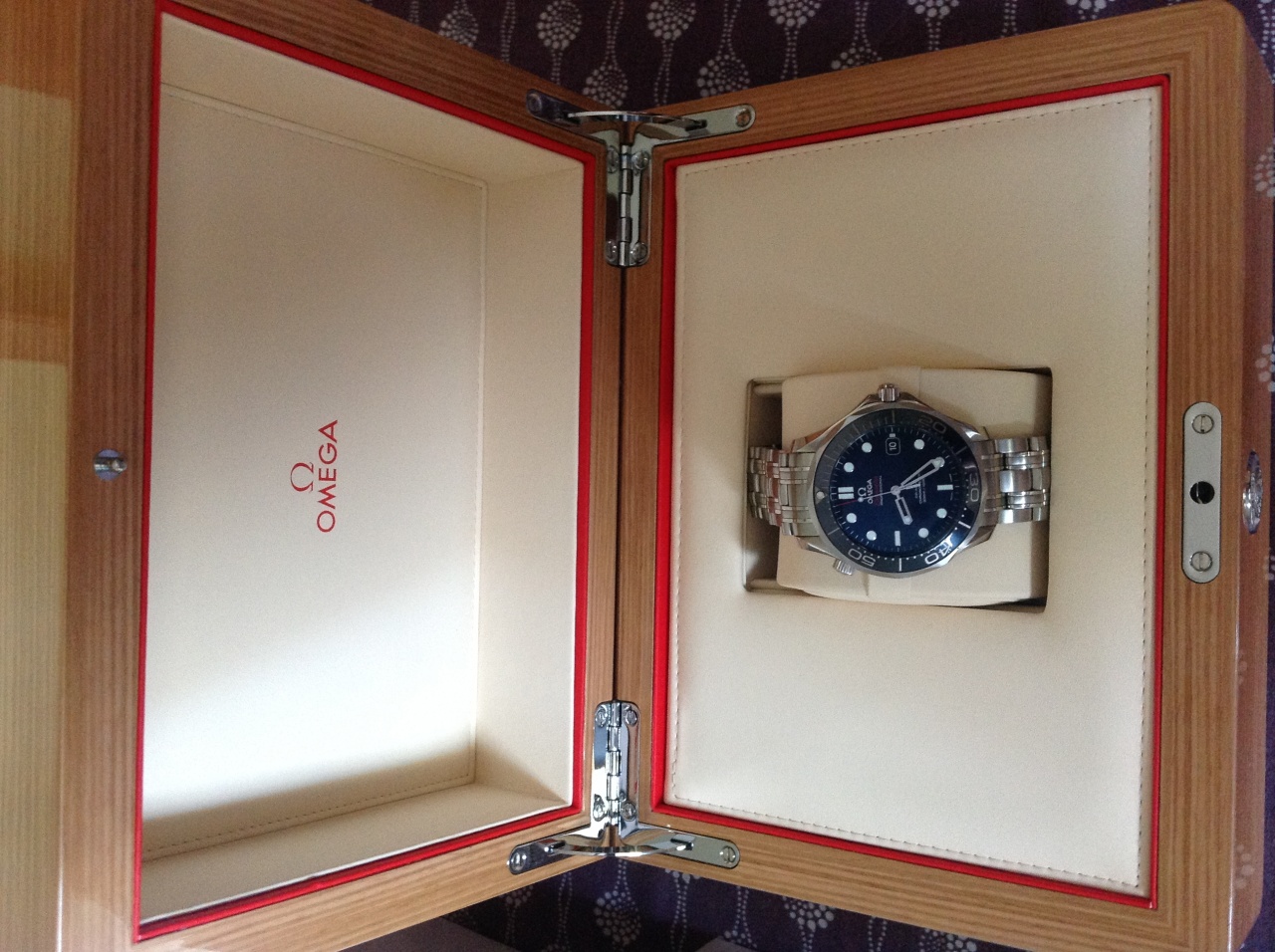

Уважаемые форумчане, доброго времени суток!
Несколько дней назад приобрёл Seamaster 300m на калибре 2500. Заметил неточность хода в первые же сутки - +13сек. На второй день их выставил по сигналу точного времени, проверил - +8сек/сут. Подскажите: нормально ли такое поведение часов? Или стоит обратиться в мастерскую для настройки точности хода? Возможно часы долгое время находились на складе. Часы приобретены в Барселоне, у официального представителя. На всякий случай... температура сейчас в Барсе +31°+33°)))

Marko
Нет, номер указал полностью. С гарантийной карточки.
Фото в студии.

Сообщение от BorisS1706 Посмотреть сообщение
Да, всё правильно, 8-ми значный. Судя по номеру, часы этого года. Там стоит 2500D, как и во всех керамических Симастерах.
Если в течении пару недель ход не устаканится в рамки COSC, т.е -4/+6с в сутки, то смело идите к официалам с рекламацией.
