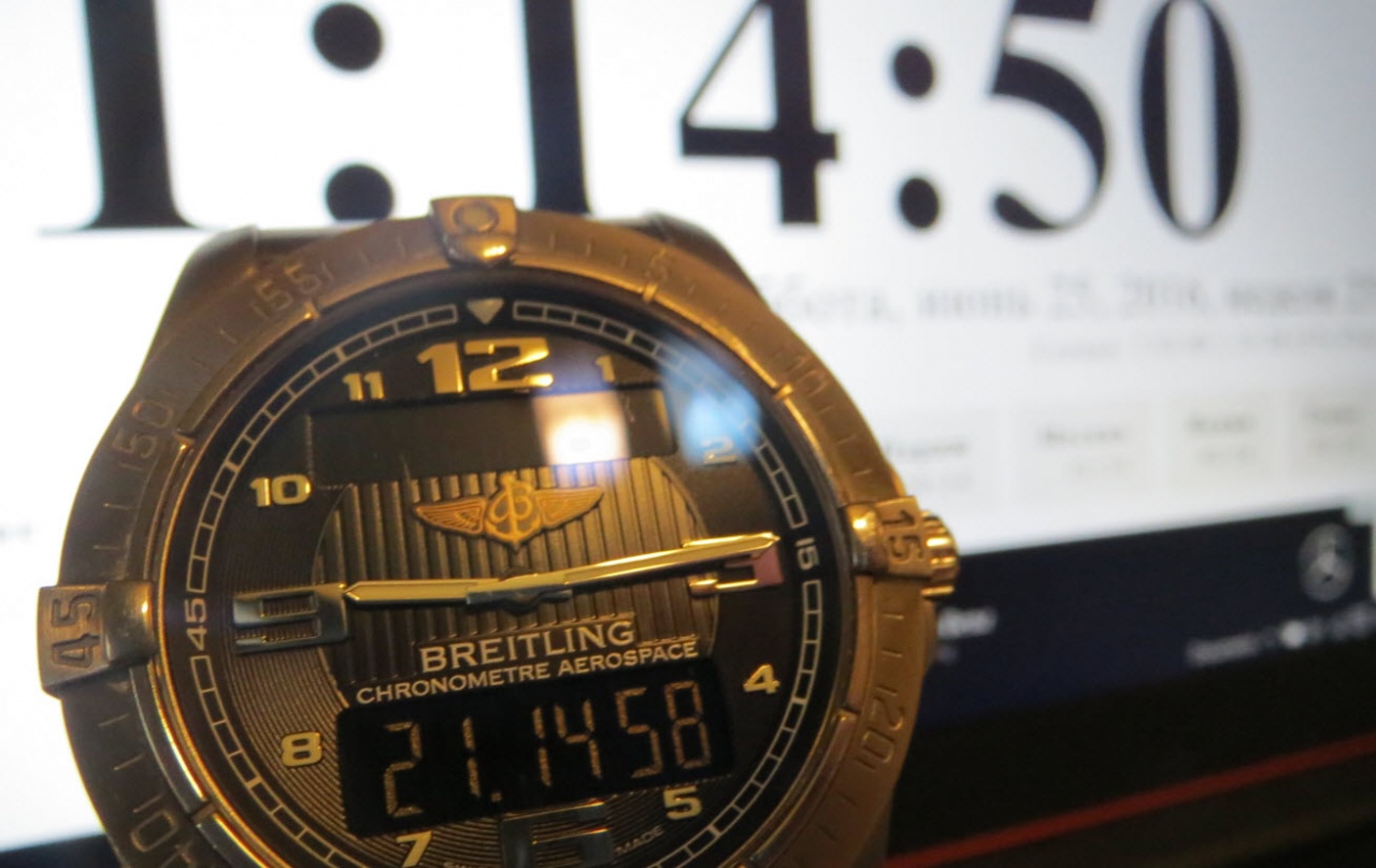

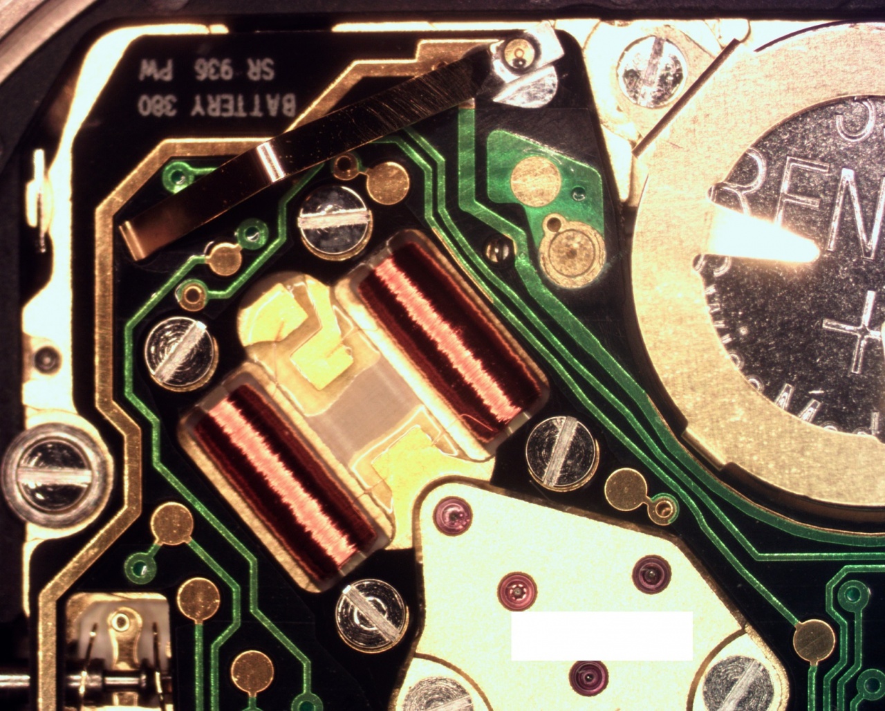

Есть Braitling Aerospace Avantage ( оригинал со всеми документами) . Куплен был здесь. После получения скорректировал время до секунды по серверу в интернете и несколько раз проверил по разным серверам аналогичным. Допуск оказался примерно 2 секунды. Примерно через неделю заметил разницу в показаниях между настенными китайскими часами и Брайтлингом. Полез в интернет и увидел разницу с сервером в 1 минуту. Закрыл на это глаза и списал на свою ошибку при установке времени. Снова установил по серверу время и все точно проверил. Сегодня, спустя 2 недели, с ужасом обнаружил что разница во времени составила 2.5 минуты... Открыл крышку и измерил напряжение на батарейке - 1.5824 Вольт под нагрузкой. В норму вроде как укладывается. Кварцевый резонатор видно что стоит родной на компаунде с завода. Следов вмешательств по печатному монтажу и внутренним винтам не наблюдается.

Я свой Аероспейс выставлял последний раз после ТО, которое было 22 июня 2015 по сайту time.is, на сегодняшний день проблем с точностью не наблюдаю.

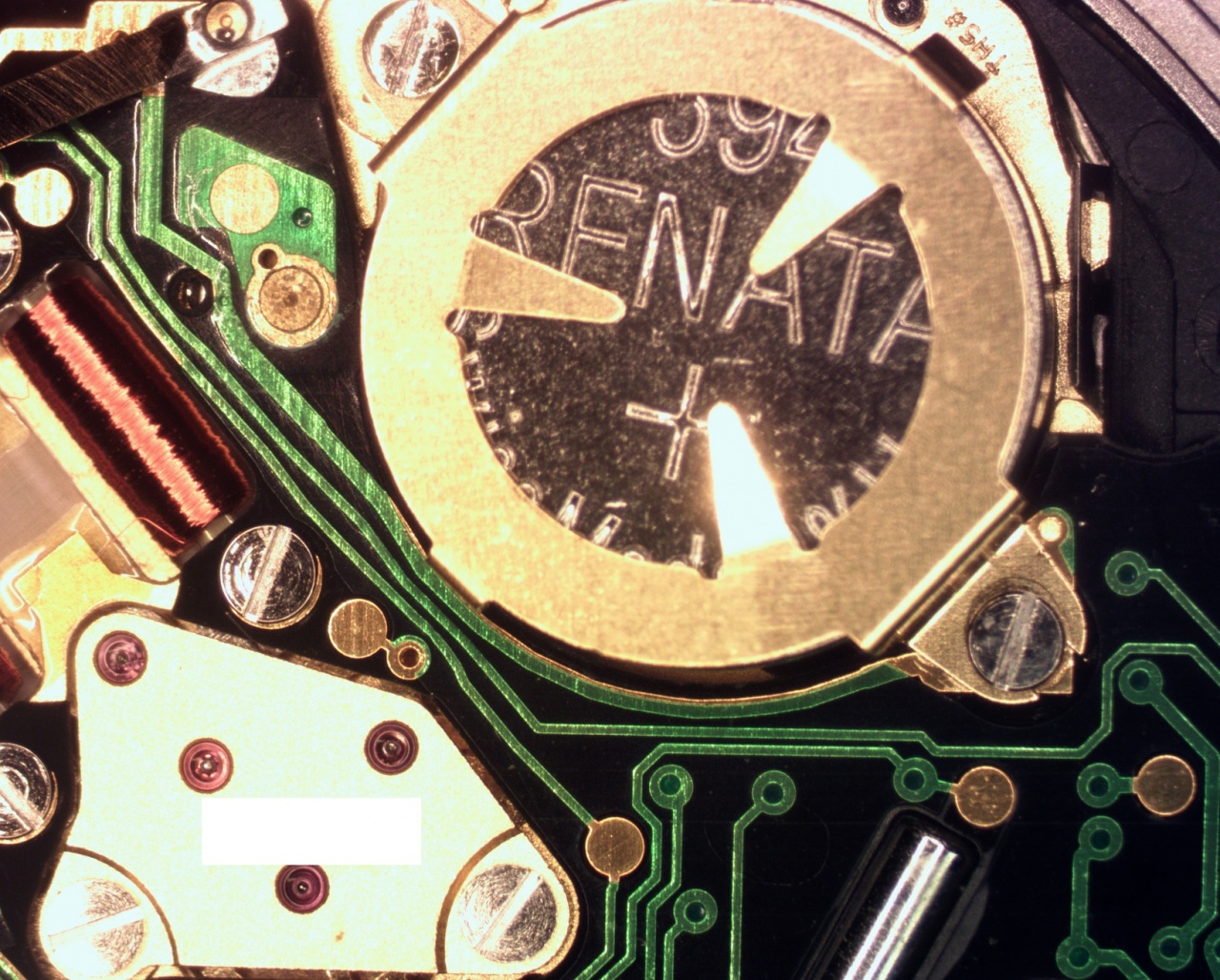

Часы ушли вперед на 7 сек. и не стал продолжать. Батарейка стоит 394 Renata. Можно ли поставить такую же или следует соблюдать указания которые на плате печатной написаны?

Если спешат и нет рассинхронизации, т.е. спешат по электронной индикации, похоже на проблему с механизмом. Слышал, чтоькварц с возрастом начинает спешить, но не настолько
