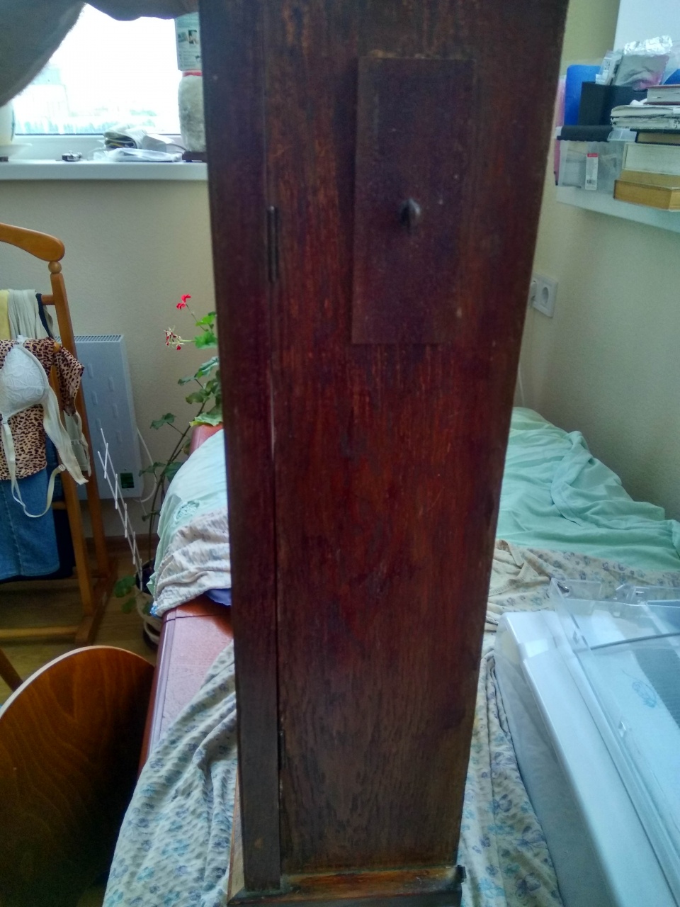

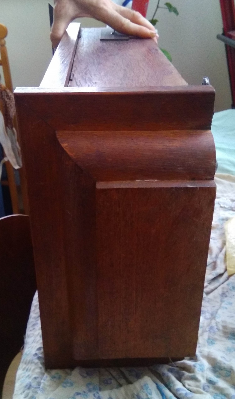

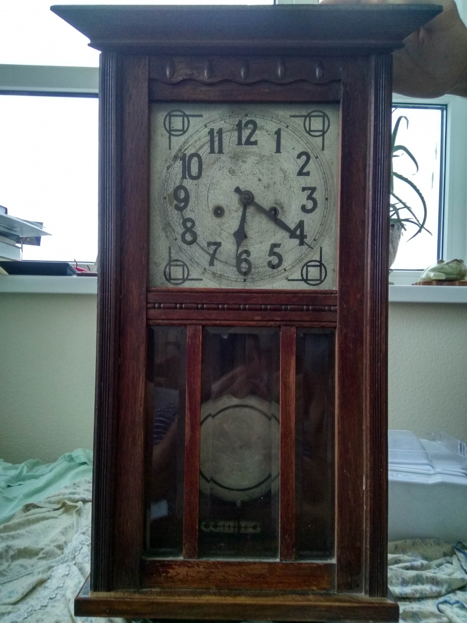

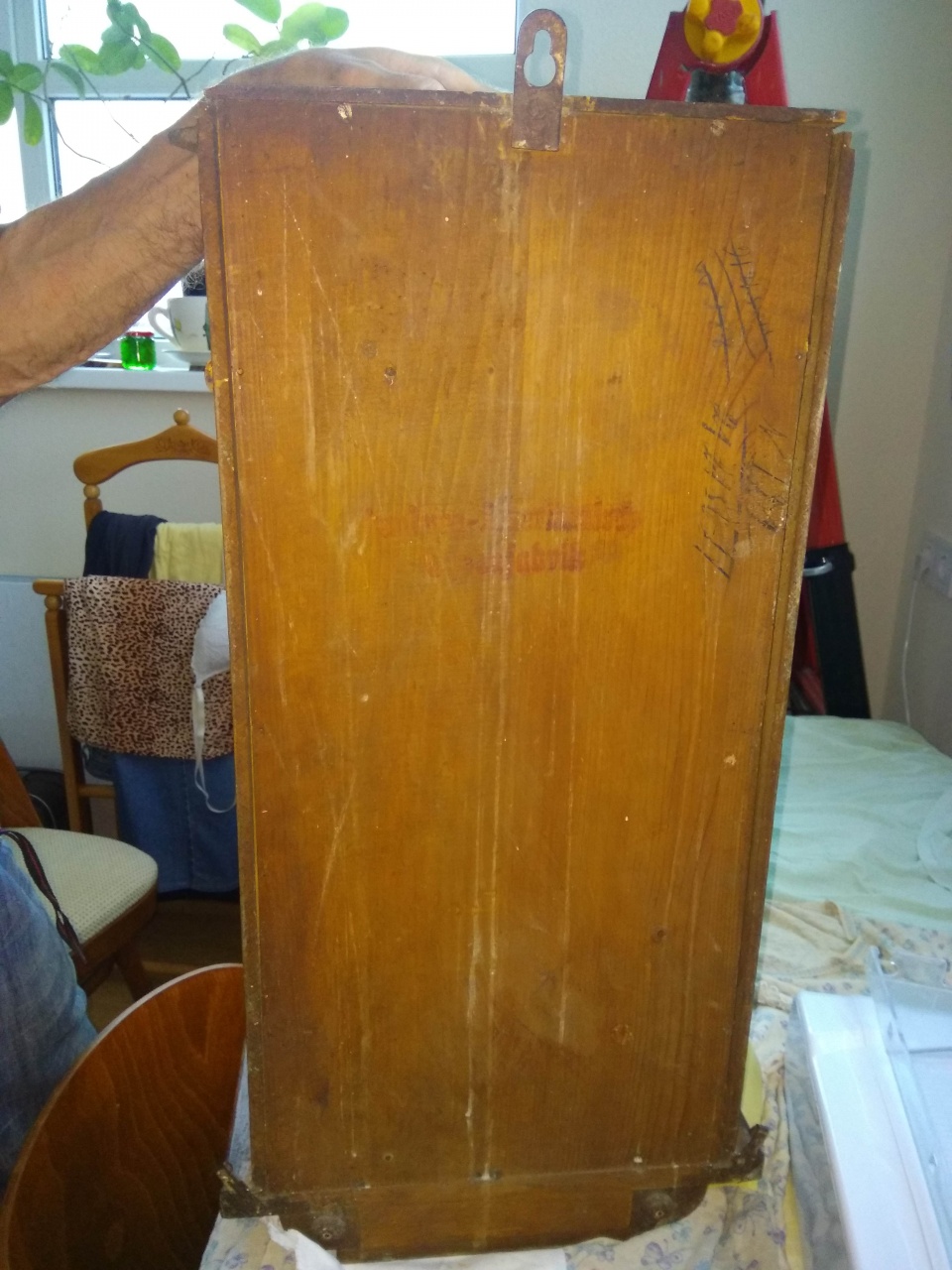

Доброго времени суток !
Хочется определить что за часы много лет висели на стене в доме моей жены. Источник происхождения - как минимум довоенные. В темном деревянном футляре размером приблизительно 70х40х20. До сих пор точно идут, бой мелодичный - час и полчаса.
В нормальном состоянии, отсутствует только техническая дверка на лев ой боковой стороне футляра (на правой боковой в наличии).

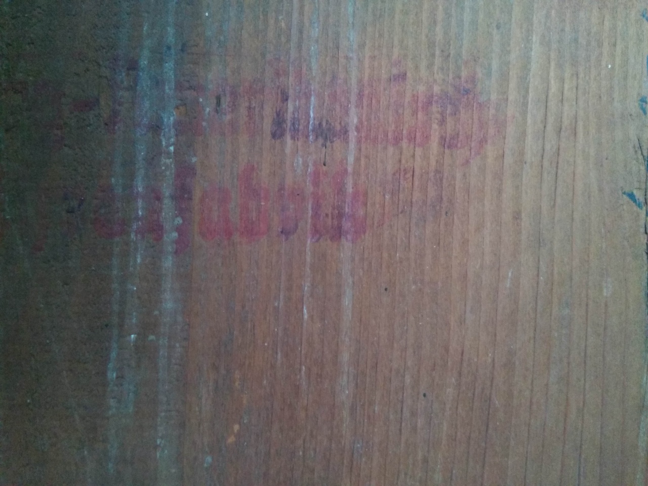

На задней стенке полустершаяся надпись на немецком.
Циферблат грязноват, но чистится, пока не приводил в порядок.
Подробные фото прилагаются
Главное хотелось бы узнать приблизительно где и когда произведены.
Вторично - сколько они могут стоить.
Буду благодарен за ответы.
С уважением, Александр

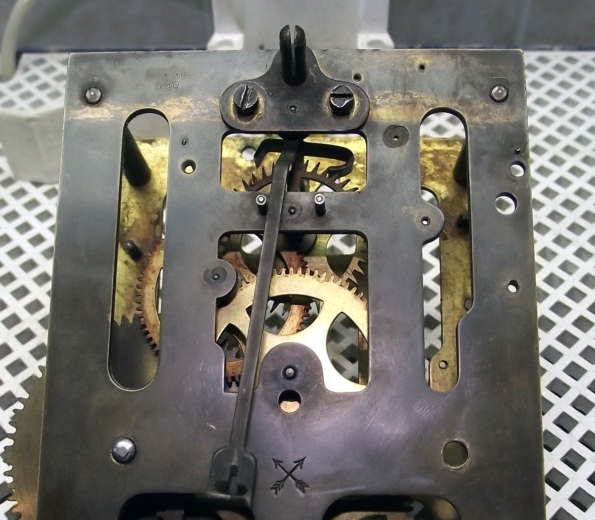

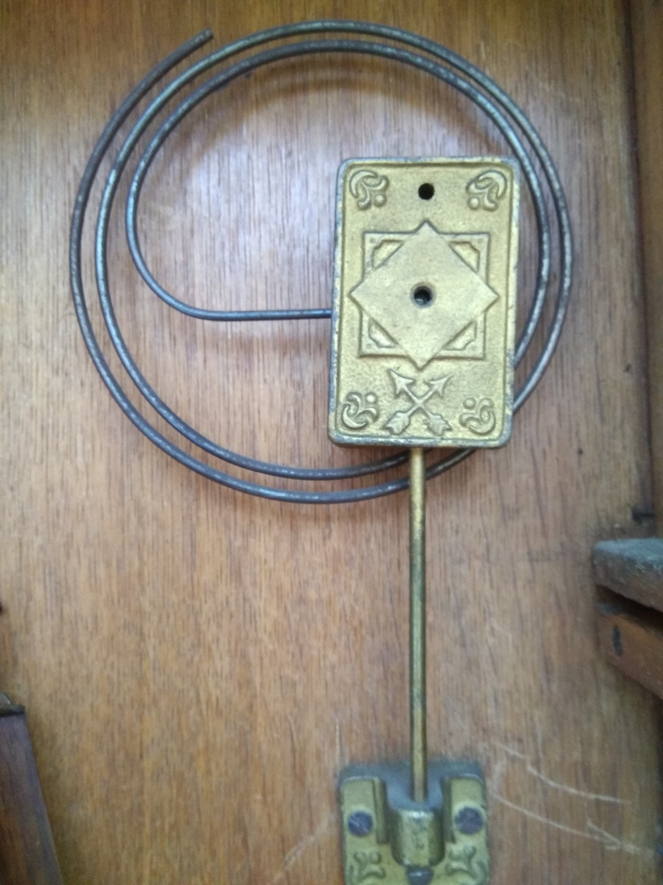

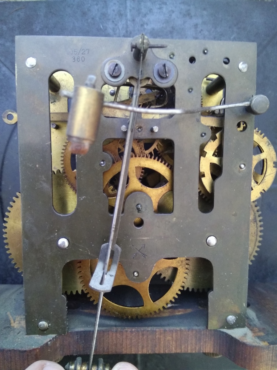

Вот публикую фото механизма и устройства для боя -
чисто интересно что эти клейма означают.
На механизме вверху две строки одна цифра стерлась почти читается как ".05/27",
вторая строка "360"
На механизме внизу и на устройстве для боя две скрещенных стрелы остриями вверх.
Очень интересно что это означает ? Буду признателен за ответы

Сообщение от Celamoi Посмотреть сообщение
... На механизме вверху две строки одна цифра стерлась почти читается как ".05/27",
вторая строка "360"
Две стрелочки - это фирма Hamburg-Amerikanische Uhrenfabrik.
360 - тип механизма, использовать его начали за несколько лет до начала 1-ой Мировой войны. Если память мне не изменяет, делали до конца 20-ых / начала 30-ых

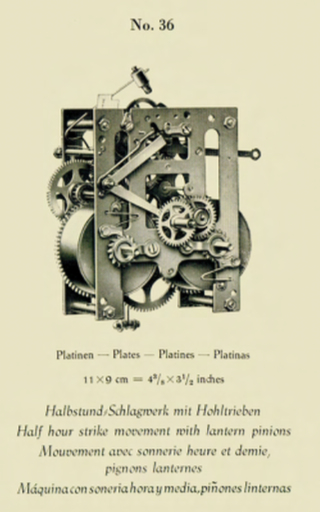

P.S. Добавлю картинку:

Сообщение от TatynaS Посмотреть сообщение
360 - тип механизма
Татьяна, осмелюсь возразить. Эти цифры отображают параметры хода.
105 - число отклонений маятника в минуту
27 - число зубов анкерного колеса
360 - длина маятника в мм
Не совсем понятно, как измерять, но то, что это число связано с длиной маятника - совершенно точно.
