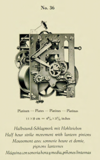

Celamoi 10.11.2018 16:06
Вложений: 2

Вот публикую фото механизма и устройства для боя -
чисто интересно что эти клейма означают.
На механизме вверху две строки одна цифра стерлась почти читается как ".05/27",
вторая строка "360"
На механизме внизу и на устройстве для боя две скрещенных стрелы остриями вверх.
Очень интересно что это означает ? Буду признателен за ответы
TatynaS 10.11.2018 17:14
Вложений: 2
Сообщение от Celamoi (Сообщение 5112009)
... На механизме вверху две строки одна цифра стерлась почти читается как ".05/27",
вторая строка "360"
Две стрелочки - это фирма Hamburg-Amerikanische Uhrenfabrik.
360 - тип механизма, использовать его начали за несколько лет до начала 1-ой Мировой войны. Если память мне не изменяет, делали до конца 20-ых / начала 30-ых
Вложение 2381304
С уважением, Татьяна
P.S. Добавлю картинку:
Вложение 2381306
velorius 10.11.2018 19:00
Вложений: 1
Сообщение от TatynaS (Сообщение 5112082)
360 - тип механизма
Татьяна, осмелюсь возразить. Эти цифры отображают параметры хода.
105 - число отклонений маятника в минуту
27 - число зубов анкерного колеса
360 - длина маятника в мм
Не совсем понятно, как измерять, но то, что это число связано с длиной маятника - совершенно точно.
Вот такой же механизм с цифрой 130, стоит в шайбе с коротким маятником.
