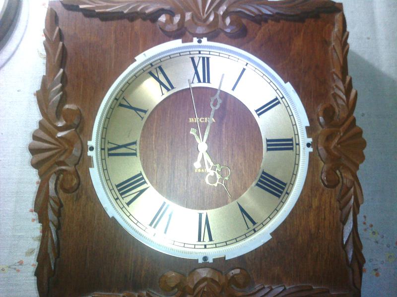

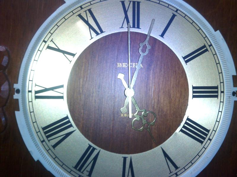

Получается, проблема в тяжелой/неуравновешенной стрелке? Но ведь раньше ход был нормальным.
Вроде стрелка не тяжелая. Вот, как часы выглядят (стекло снял, чтобы вспышка не отсвечивала).
А как снять секундную стрелку? Потянуть на себя? Просто она крепко сидит, боюсь сломать (а я это могу )

Часы снимите со стены и проверьте их в лежачем положении (так вес стрелки влиять не будет), а потом уже можно думать о радикальных мерах.

Как оказалось, дело было как раз-таки в стрелке. Точнее, в ее расположении. Стал поправлять секундную стрелку и заметил, что при установке секундной на 12 часов минутная не совпадает с риской. Выяснил, что в часах когда-то не то ремонтировали генератор, не то вообще меняли всю плату - разбирали их и, видимо, тогда и не выровняли. Не совсем понял, как, но именно сдвиг минутной стрелки влиял на пропуск секунд - после того, как я установил все три ровно на 12, в минуте снова стало 60 секунд. За ночь часы убежали всего на три минуты, но это уже, похоже, просто скорость хода, нужно будет отрегулировать ее подстроечным конденсатором. Пока понаблюдаю за часами.
