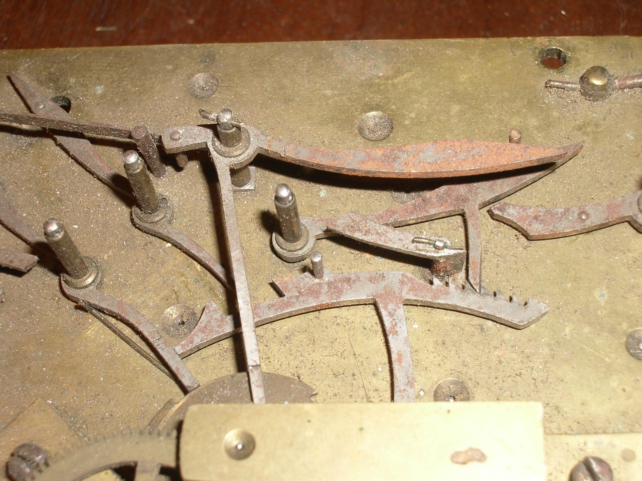

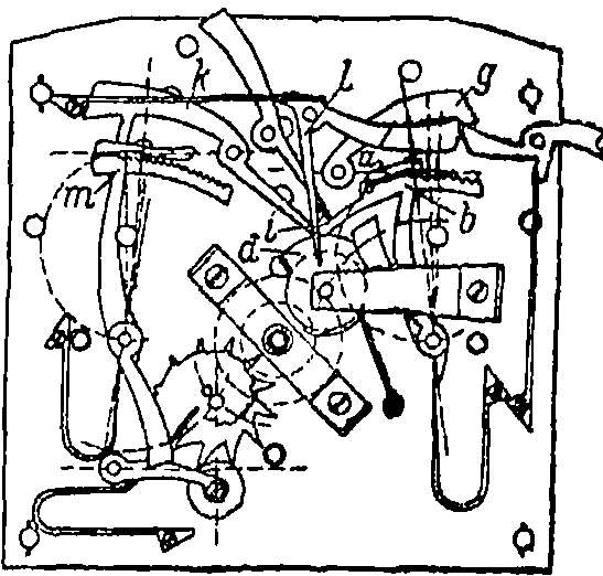

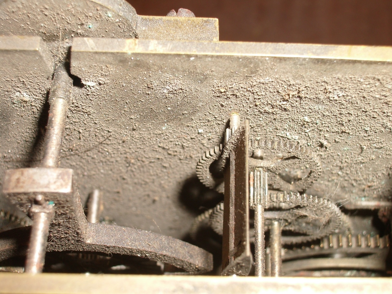

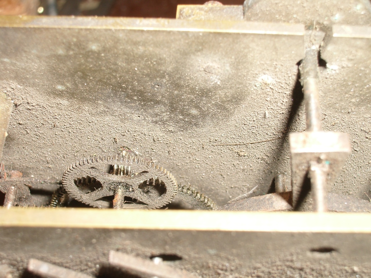

Всем здравствуйте. Приобрёл классический трёхчетвертной механизм. Не хватает последней шестерни и ветряка в бое. По аналогии с четвертями (оси подходят отлично) померил диаметр трибов и количество зубов. 8 зубов. У меня есть только с 7 зубами. Запирающих штифтов на шестернях нет. Разрешение на бой и четверти через рычаги. Предыдущая шестерня с этим трибом совпадает. Чем чревата такая замена? Бой будет бить быстрей, но на много ли? Эксцентриков на ветряках нет.

Сообщение от sl-11 Посмотреть сообщение
Вероятно нужно будет большее усилие чтобы прокрутить последние колёса боя.
Возможно веса штатной гири будет не достаточно, и придётся её утяжелять.

Спасибо за ответ. Значит придётся эксперементировать.
