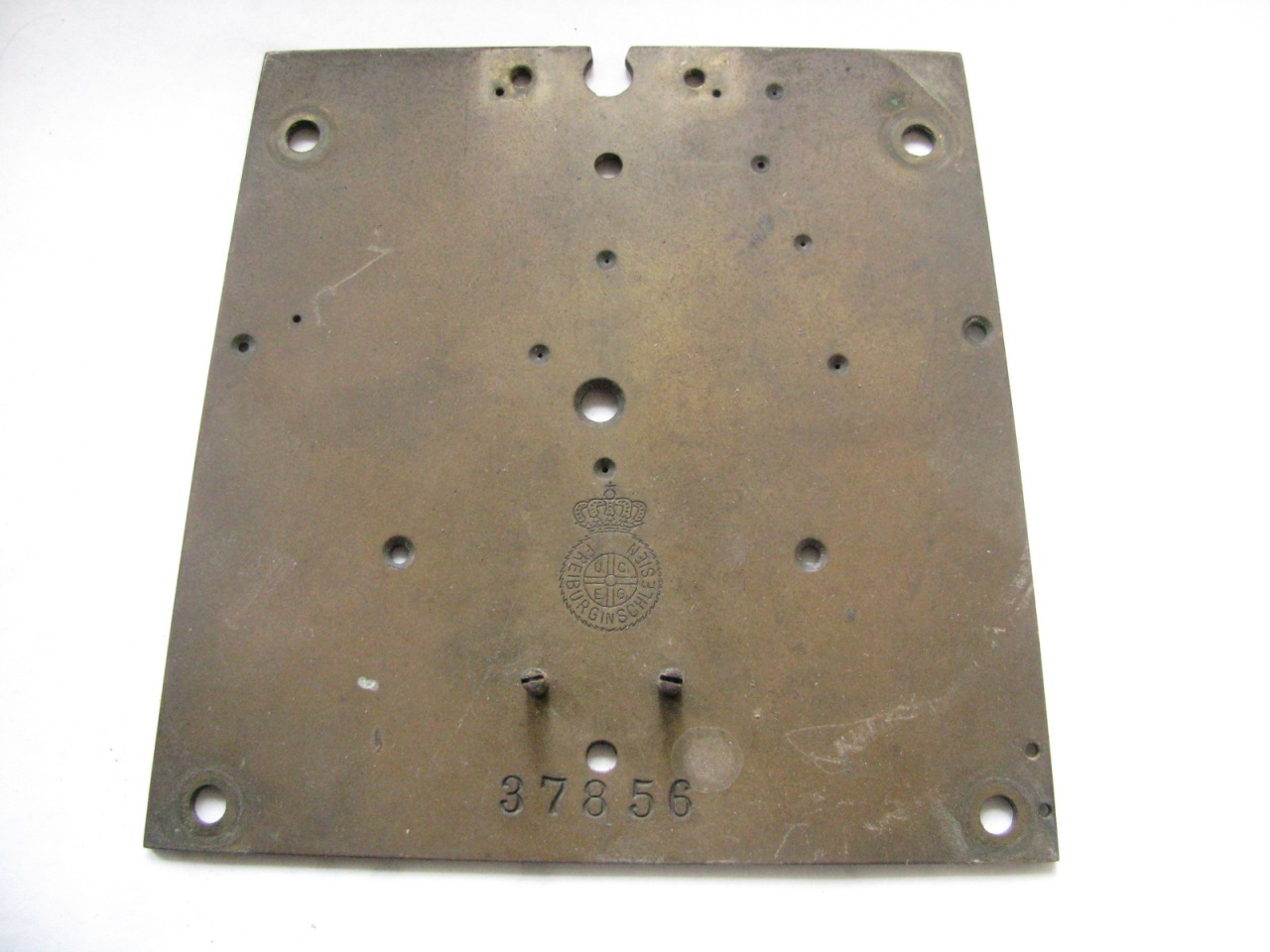

Добрый день, уважаемые коллеги!

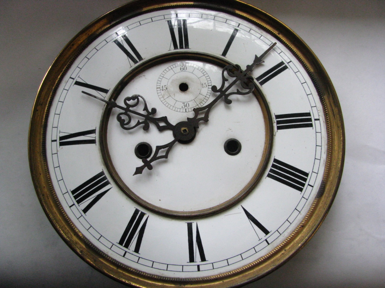

Хочу приступить к восстановлению Конкордии, поэтому необходимы ценные советы и указания. Из исходного - механизм в хорошем состоянии, но без маятника, гирь и корпуса. Ориентировочно датировал +-1885 годом (попровьте, плиз).
Для гирь заготовил латунную трубу, стенки 5 мм, диаметром 40 мм. Какие обычно длина, вес и диаметр гирь для такого механизма? Диаметр лески какой предпочтительно?
Линзу маятника -латунную, выпуклую, гладкую 120 мм возьму от ГБ. Маятник буду делать из сосновой рейки, используя нижнюю часть маятника ГБ.
Если у кого-либо есть фото Конкордии (гирьки, маятники и прочие полезные фото) буду очень признателен.

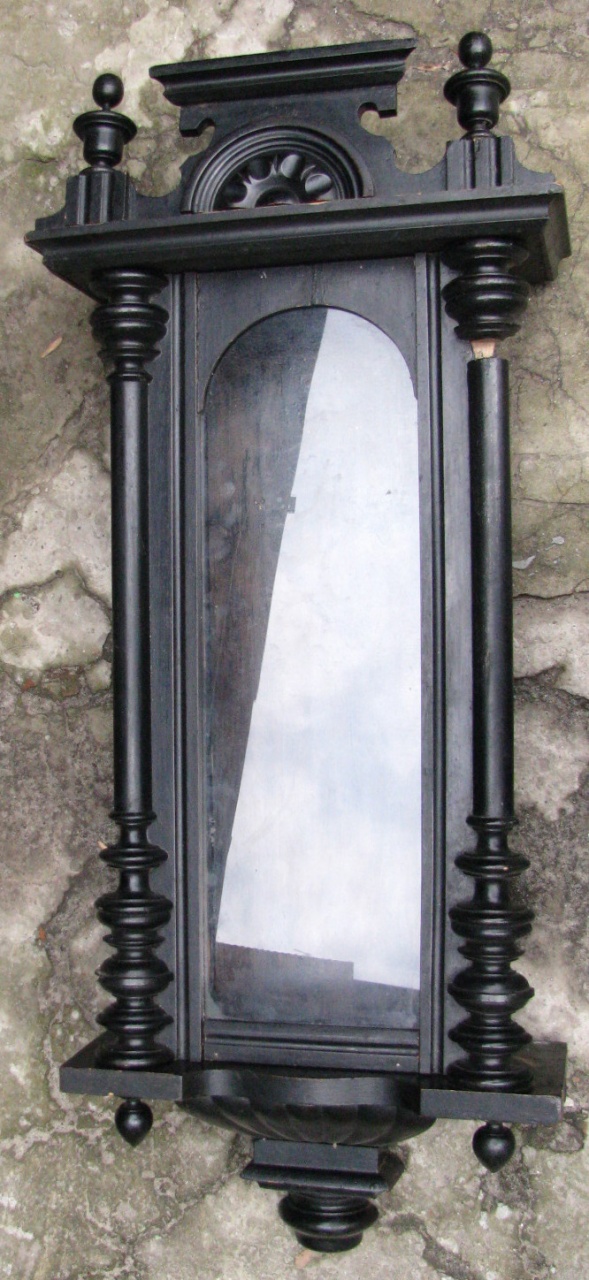

Данный механизм просится в уже существующий у меня черный домик от ГБ (см. картинку), смущает то, что внутрення высота 68 см - не мало ли? Точную длину маятника еще не знаю, буду узнавать опытным путем.

Длина маятника примерно 64-65 см.
Длины Вашего корпуса может не хватить.

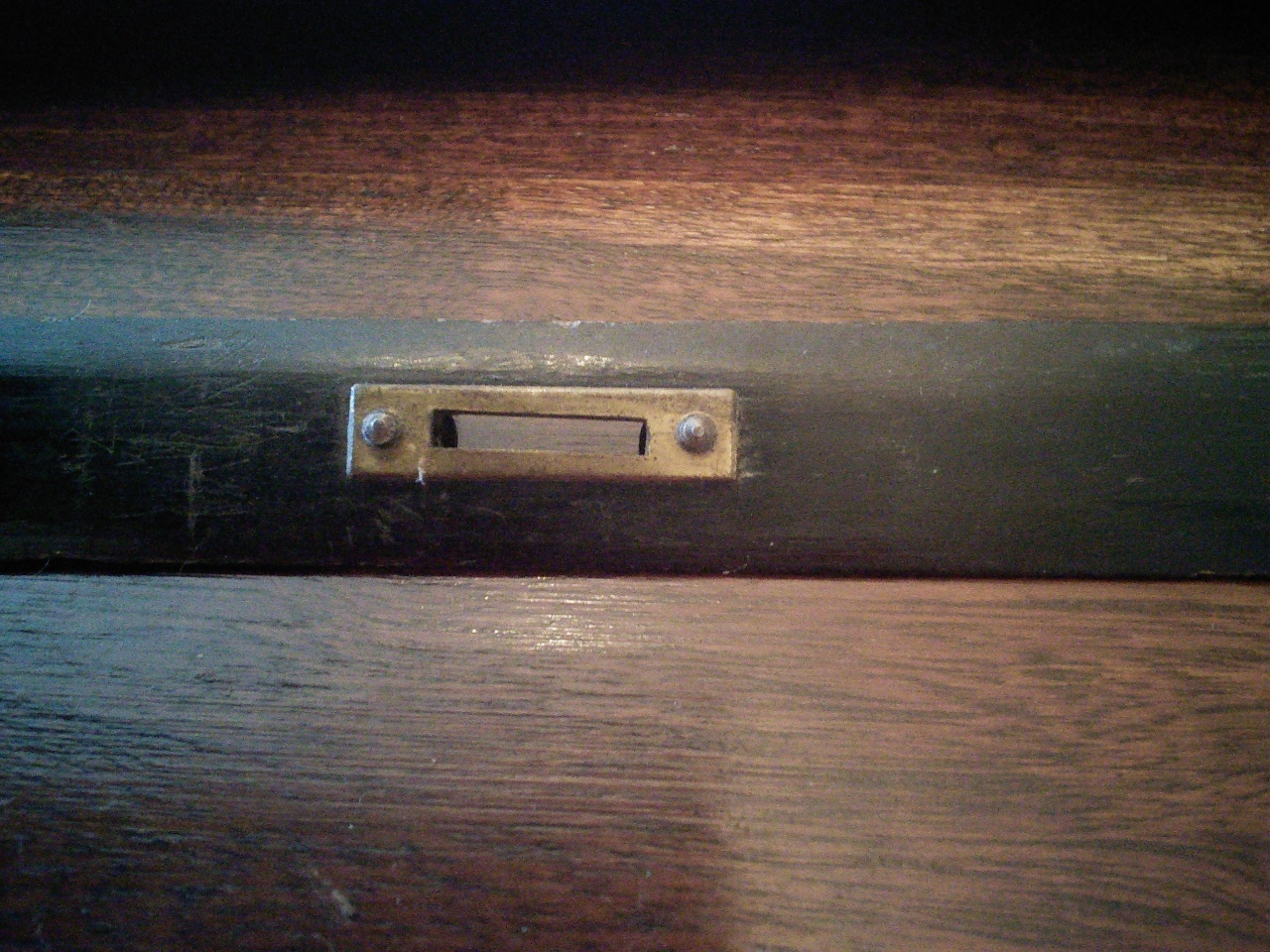

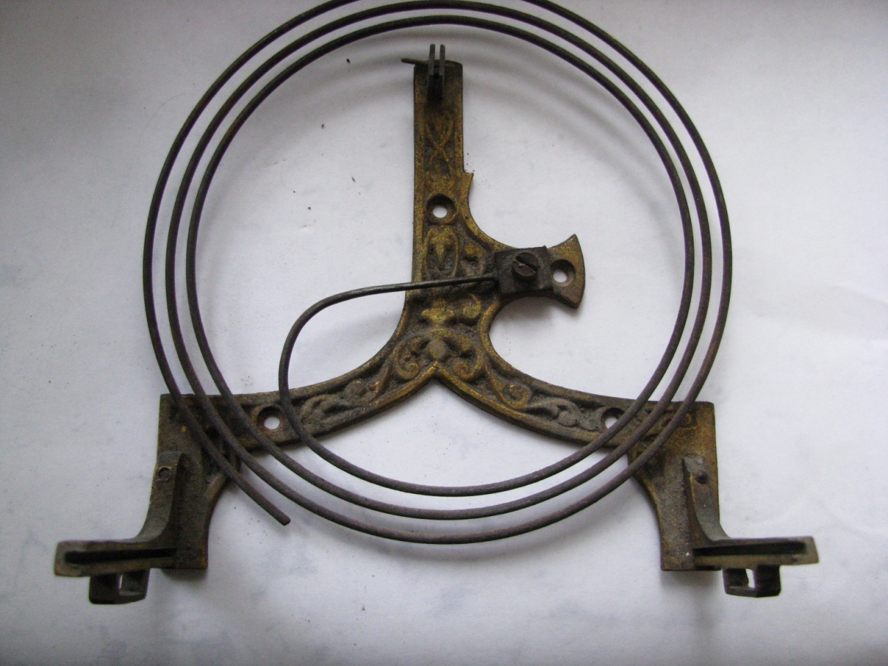

Еще такой вопрос, как выглядит верхняя часть маятника я в курсе и сделаю, как надо, а вот с обратной стороны, там просто паз в дереве или тоже латунная накладка с прорезью, как и спереди (прорезь для стержня поводка маятника)?

Сообщение от Slon_ik Посмотреть сообщение
Чаще всего с обратной стороны штанги просто прорезь в дереве, аккуратная.
Но иногда встречались и с накладками с двух сторон.

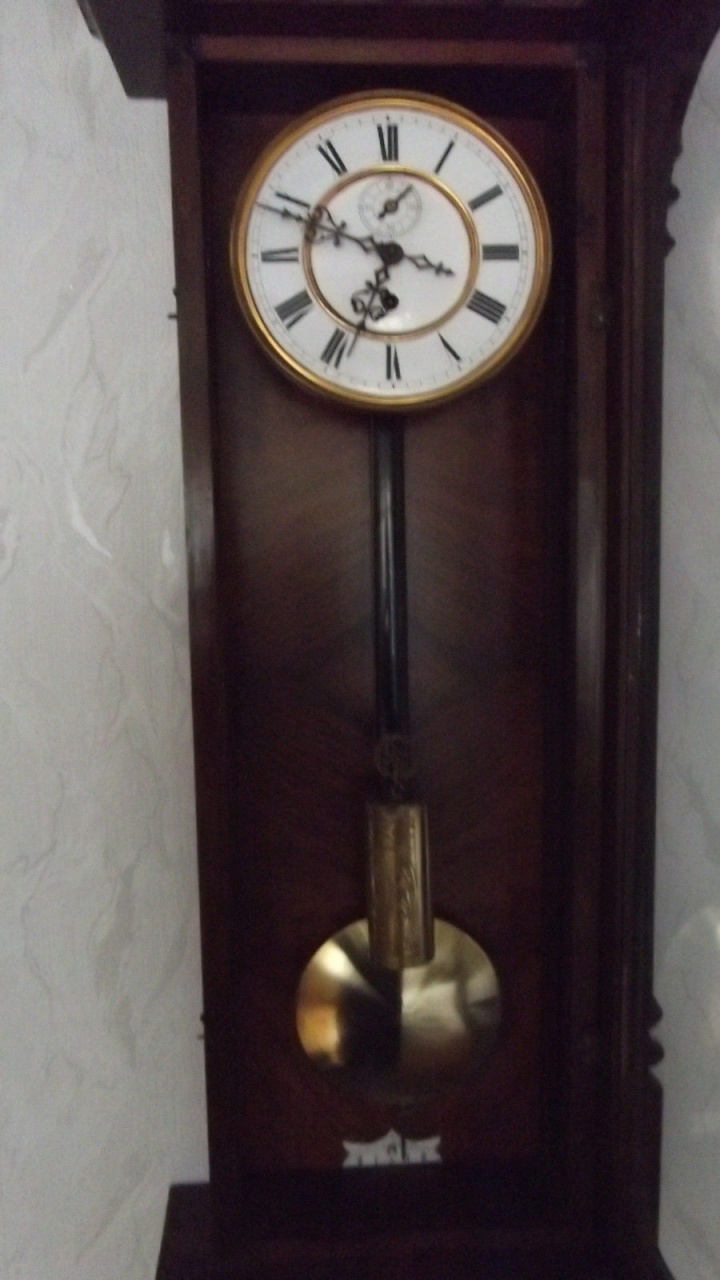

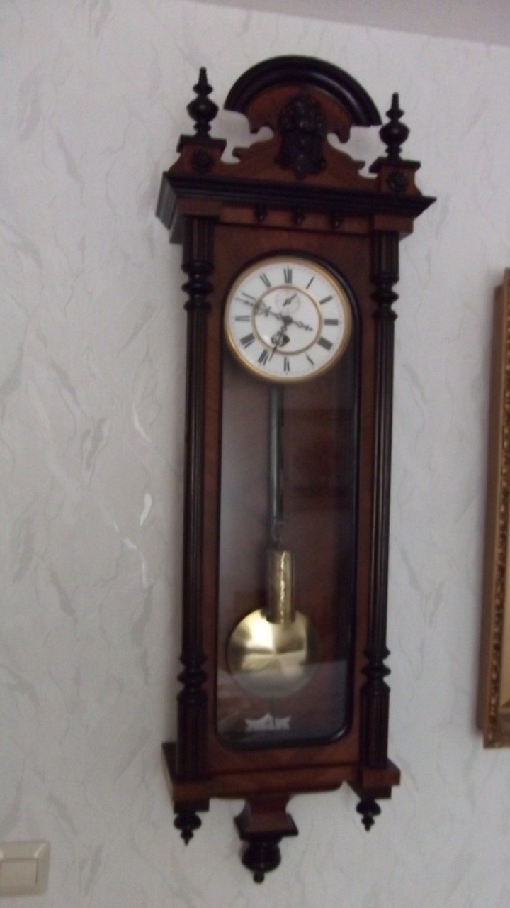

Добрый день!Маленькая линза на таких часах не будет смотреться
Сергей

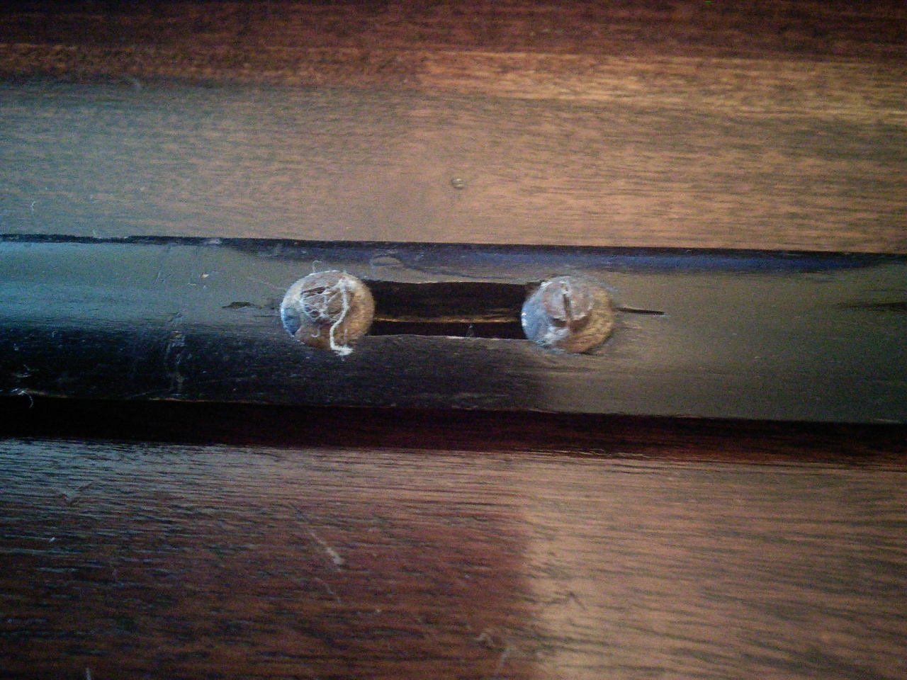

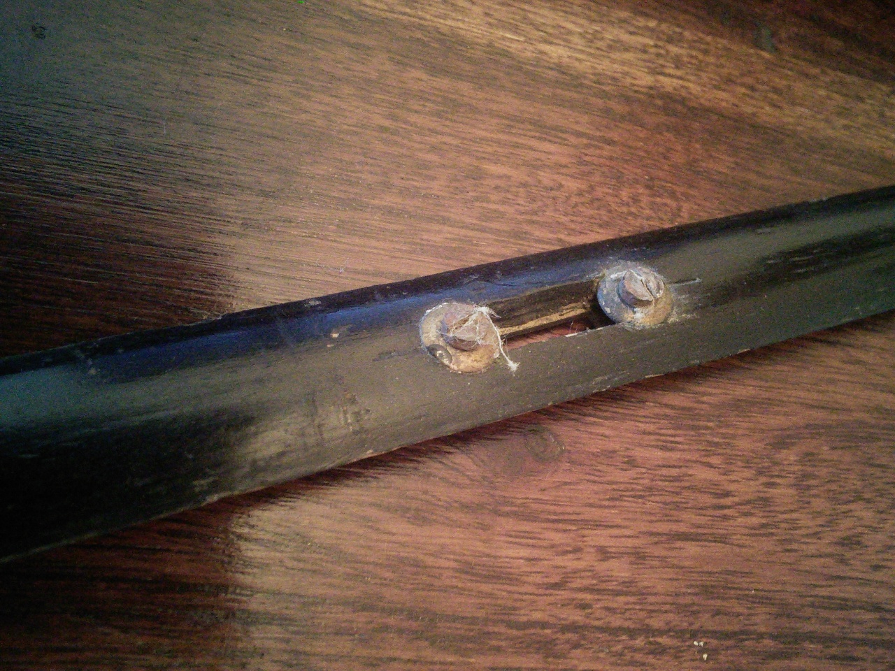

Вадим, приветствую.
Тоже сейчас восстанавлию жильники.
И сделал фото интересующей детали, как это место выглядит на моих часах.
С ув., Влад.

Сообщение от Vlarus Посмотреть сообщение
Вадим, приветствую.
С ув., Влад.
Спасибо!
То, что нужно!
Еще, если не затруднит - ширину штанги можете указать? Я по картинкам смаштабировал, но хочется сделать поближе к оригиналу. Понятно, что у разных разная, но все-таки...
Кордовую нитку уже купил - внешний вид действительно лучше лески.
С ув.
Вадим
Ширина штанги примерно 2 см.
Но лучше померить по отверстию в линзе маятника.
Ваша линза меньше стандартной и отверстие под штангу может быть меньше.

Сообщение от Сергей Дмитриевич Посмотреть сообщение
Спасибо, Сергей Дмитриевич!
Два сантиметра пройдет, там такая конструкция, с отгибающимся лепестком.
Но эту скорее всего не буду использовать, буду искать побольше линзу.
Да и еще вопрос, толщина штанги примерно миллиметров 5-8 или другая?
С ув.
Вадим
