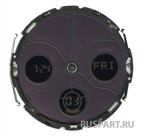

Солнечный элемент в джишоках AWG-M100b
Всем доброго времени. Такой вопрос.
В указанной модели солнечный элемент занимает всю площадь циферблата? Или, как в протреках, только наружное кольцо шириной 3,5мм там где метки, а вся остальная внутренняя площадь имеет насечки в виде сот исключительно в декоративных целях?
На фото даже видно разницу в цветах между наружным кольцом сот и внутренней площадью...

Вот модуль 5230

Солнечная панель во весь корпус под прозрачным циферблатом, соты и т.д. просто декор.

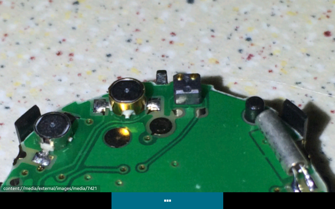

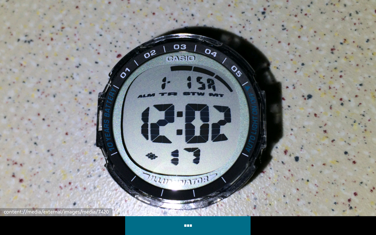

Да, но он( в отличии от шарика) потребляет энергию!
Вот модуль 2409 с авто подсветкой
(специально разобрал)
А вот и датчик автоподсветки (черный квадрат с двумя позолоченными контактами наверху)
Замыкал эти контакты на собранном модуле ( и включенной автоподсветке) подсветка включалась. Смысла усложнять эту функцию гироскопом не вижу. Работу этого шарика кстати хорошо слышно ,если порясти часы в тишине.
