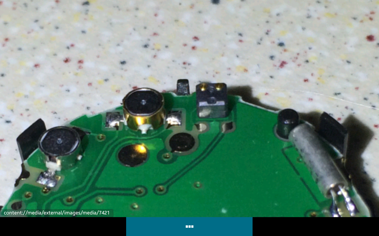

Demon933 27.01.2017 19:03
Вложений: 2
Да, но он( в отличии от шарика) потребляет энергию!
Вот модуль 2409 с авто подсветкой
Вложение 1671486
(специально разобрал)
А вот и датчик автоподсветки (черный квадрат с двумя позолоченными контактами наверху)
Вложение 1671491
Замыкал эти контакты на собранном модуле ( и включенной автоподсветке) подсветка включалась. Смысла усложнять эту функцию гироскопом не вижу. Работу этого шарика кстати хорошо слышно ,если порясти часы в тишине.
codeshift 28.01.2017 22:31
Сообщение от Demon933 (Сообщение 4141217)
Кстати, из мануала цитата: "При поворачивании часов можно услышать очень слабый щелчок. Это механический звук автоматического включения подсветки, не означающий неисправности."
