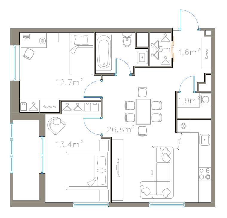

Добрый день, уважаемые форумчане)
В данный момент прорабатываем проект новой квартиры, вот последний рабочий вариант:
Если есть у кого-нибудь замечания, советы или предложения - буду очень благодарен.
СПАСИБО!

извечная проблема. впихнуть невпихнуемое
не нравится выход из сан.узла прямо к столу в гостиную.
что если расширить его за счет гардероба и сделать вход с прихожей. раковину как раз перенести к другой стороне колонны и даже можно тогда стиралку в с.у. разместить (например туда, где дверь).
верхнюю одежду можно разместить в прачечной, а то слишком много она места съедает.

Квартира небольшая - второй маленький санузел точно нужен? Если нет, то на его место можно переместить гардеробную, а основной санузел сделать побольше, со стиралкой, и дверь в него расположить в торце, а не напротив обеденного стола.

Нужен коридор.
это не второй санузел, а типа хоз комнаты (сушилка, стиралка и т.п.)

предложения
На мой взгляд.
Площадь, которая занята встроенным шкафом при спальне, стило бы отнести к детской, при этом чуть изменив планировку первой. Для достаточного по размерам шкафа.
Детёнки, как показывает практика, больше находятся в своей комнате (игры, уроки и т.п.) а родители в спальне лишь почивают.
Поэтому наследникам всегда стоит отвести побольше пространства.
По проводу санузла.
Стоит входить на зеркало, а не на унитаз - поменять местами.
Но значительно лучше прислушаться к коллеге, писавшему выше и вовсе изменить планировку.
В ту же постирочную/кладовую вполне можно входить их гостиной, а гардероб к кухне.
Это будет грамотно.
Если хватит места, за диваном в гостиной можно разместить узкую барную стойку. Чай, завтрак.
Но это уже от привычного уклада зависит))

Ну тогда тем более. В хоз. комнату - гардероб. А засчет площади гардероба расширить санузел.

Я не специалист совершенно, но мне показалось, что стол в гостиной у Вас стоит как будто на проходе в большом квадратном коридоре. К тому же там какое-то темное помещение получается, по-моему; днем придется свет включать. Ну и по-моему будет несколько неудобно, что столовая дальше от кухни чем гостиная.
