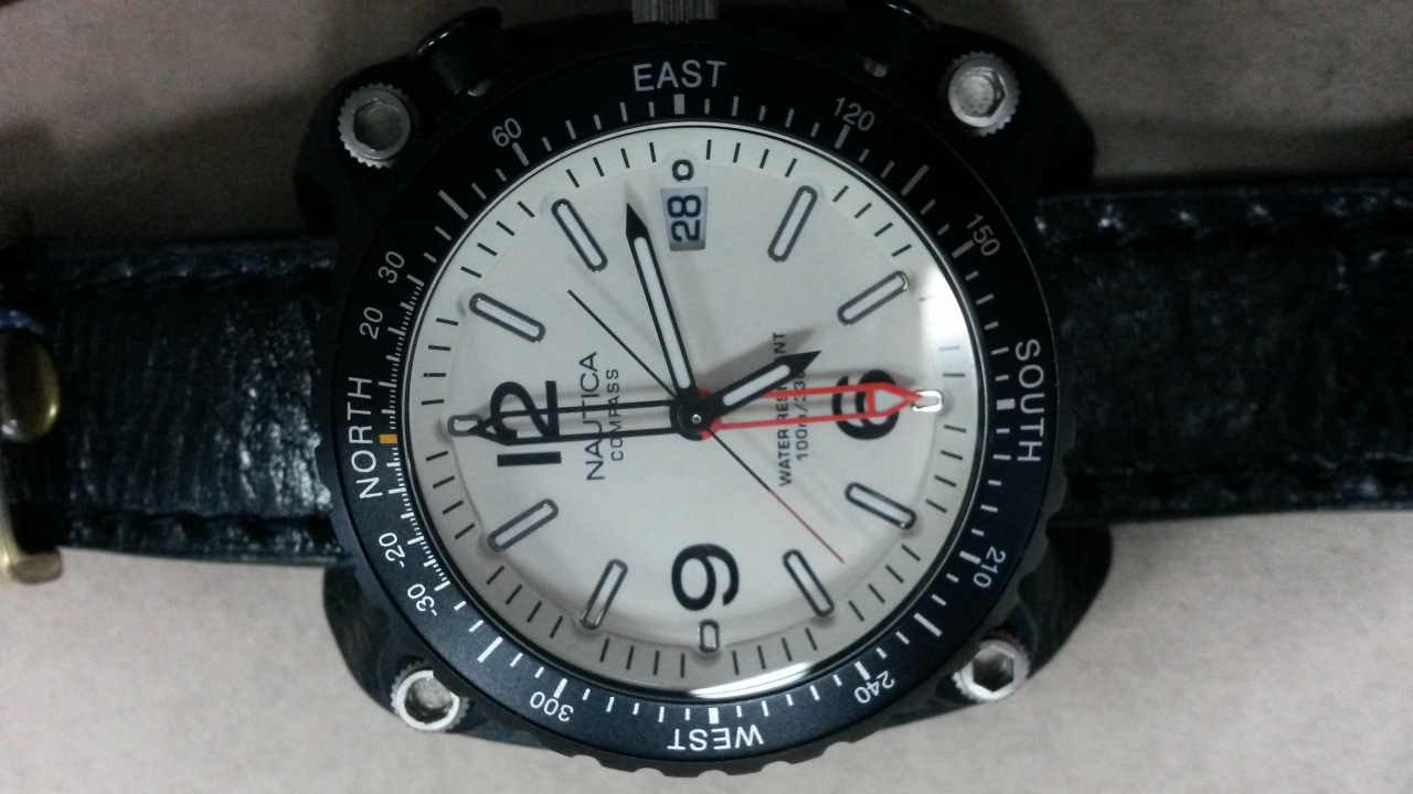

Часы на работе оставил. Есть фото самих часов. Видны шляпки только 4 шт. Винт чуть позже сфотографирую.Нажмите на изображение для увеличения

Никак не просто изготовить такой винт из нержавеющей стали и с такой головкой, чтобы не отличался от остальных. Головка сломалась, а сам винт успели удалить из корпус? Иногда ето тоже задача непростая.

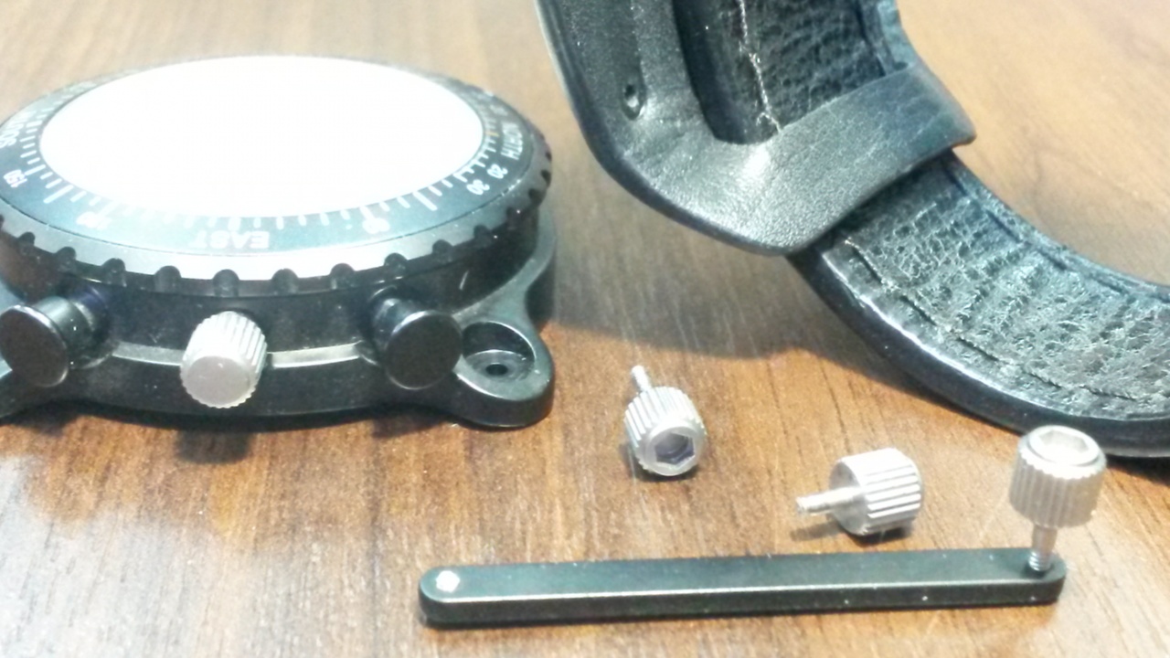

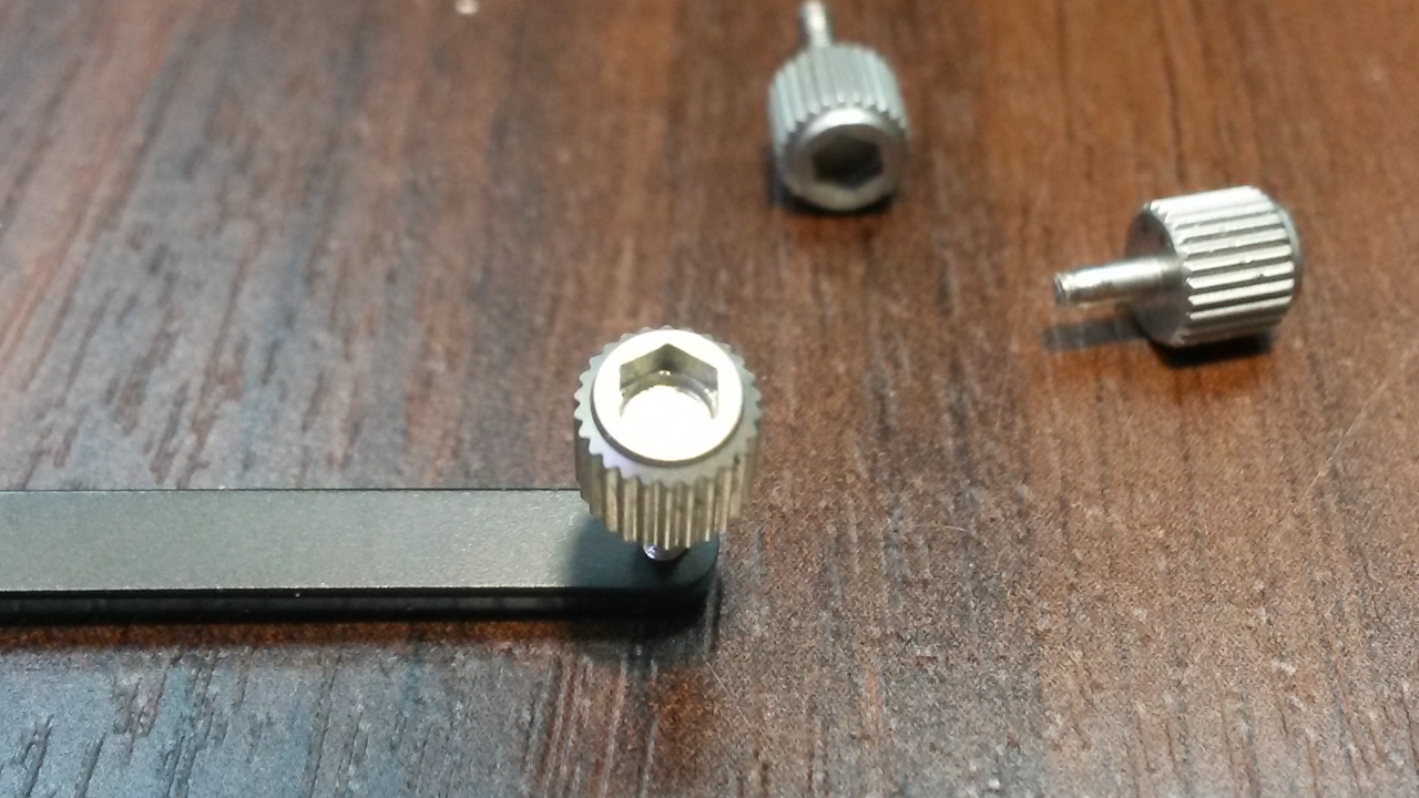

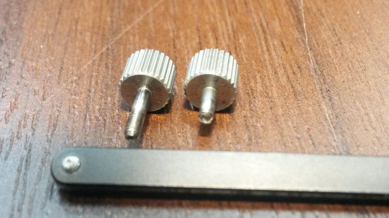

А может клей есть какой, так что бы капнуть и до следующей смены батарейки держалось?

Сообщение от Alva777 Посмотреть сообщение
срезать остаток резьбы с винта, в головке просверлить дырку и туда вкрутить новую втулку с резьбой.
Да, это будет проще всего.
Просверлить отверстие и вкрутить штифт с резьбой. И в пластине надо высверлить обломок.
Это под силу часовому мастеру, даже без спецоборудования.
