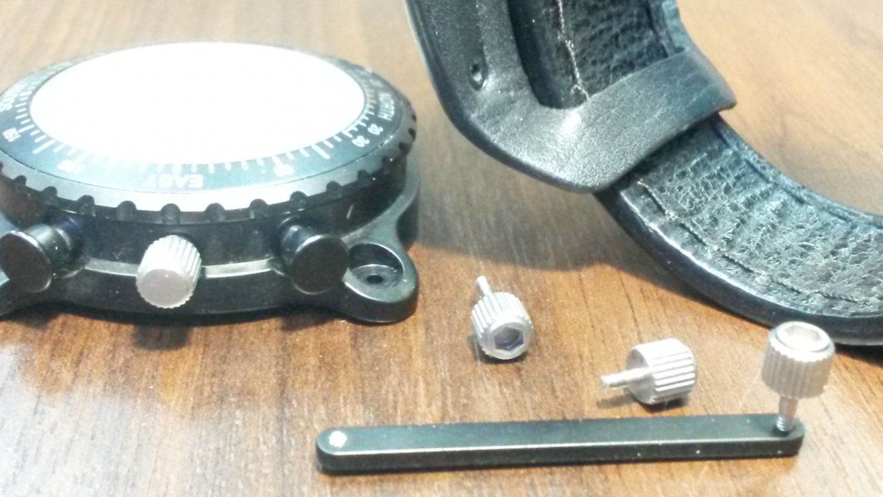

Alva777 11.05.2016 07:05
Вложений: 1
Часы на работе оставил. Есть фото самих часов. Видны шляпки только 4 шт. Винт чуть позже сфотографирую.Вложение 1394860
nevenbekriev 12.05.2016 07:54
Никак не просто изготовить такой винт из нержавеющей стали и с такой головкой, чтобы не отличался от остальных. Головка сломалась, а сам винт успели удалить из корпус? Иногда ето тоже задача непростая.

Alva777 12.05.2016 12:05
Вот надумал несколько вариантов:
- срезать остаток резьбы с винта, в головке просверлить дырку и туда вкрутить новую втулку с резьбой.
- может накрутить на остаток резьбы "удлинитель" ? Для головок такие есть.
Вот только самому мне это не сделать..
В часовых мастерских это может кто-то попробовать сделать?
Или это в ювелирку?

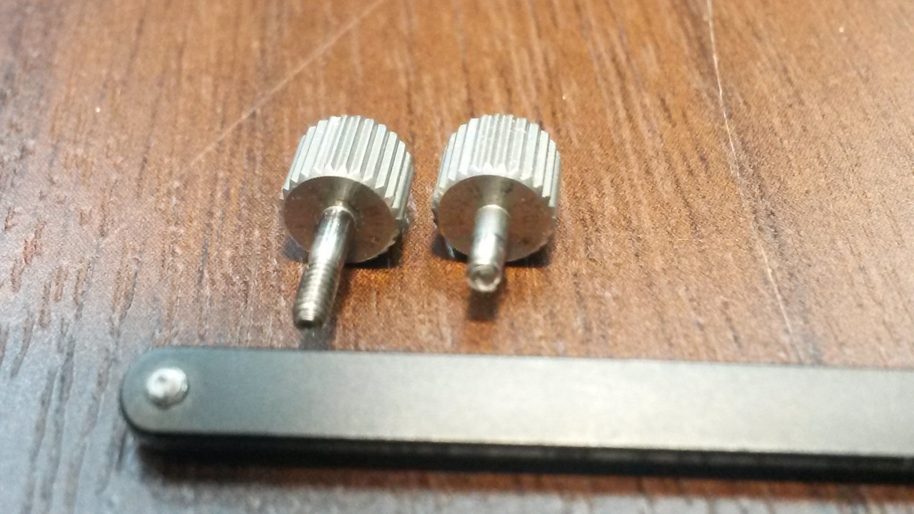

Alva777 12.05.2016 12:30
Вложений: 3
Вложение 1396555
Вложение 1396556
Вложение 1396557
А может клей есть какой, так что бы капнуть и до следующей смены батарейки держалось?
Андрей Крукович 12.05.2016 12:36
Сообщение от Alva777 (Сообщение 3729582)
Да, это будет проще всего.
Просверлить отверстие и вкрутить штифт с резьбой. И в пластине надо высверлить обломок.
Это под силу часовому мастеру, даже без спецоборудования.
