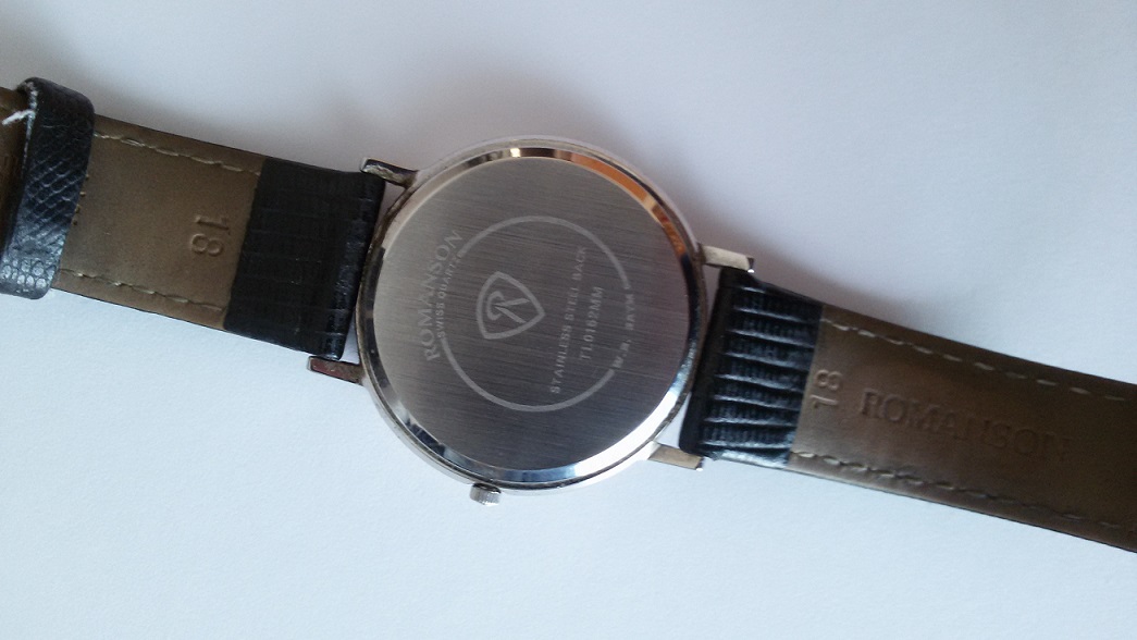

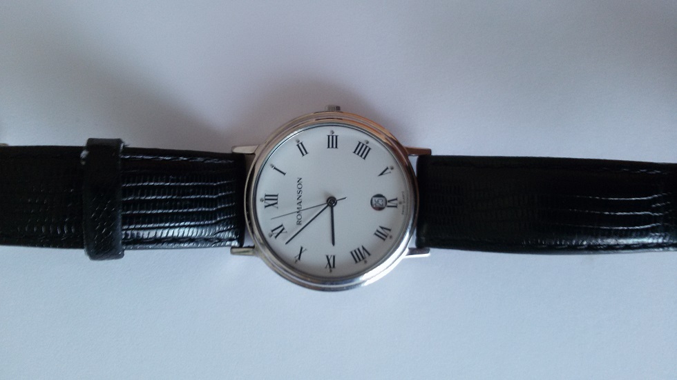

Фото ниже...

Что еще за "оригинальный механизм" ? Романсон не делает механизмы ! Скорее всего там Ронда .
Надо их почистить , должно помочь .
