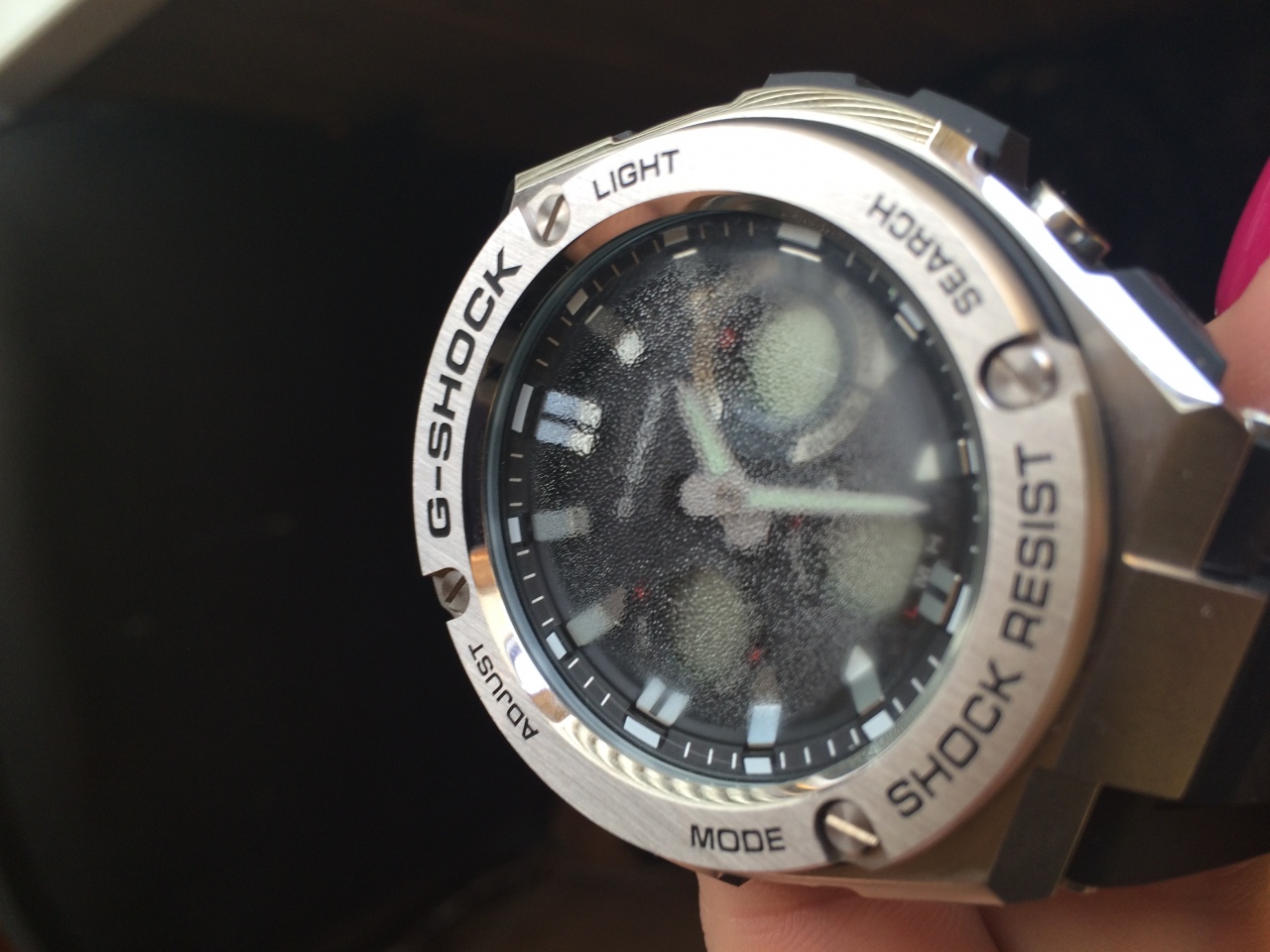

Добрый день, форумчане. Несколько дней назад, не без помощи этого форума)) приобрела в подарок GST-W110-1A. Сделали на них гравировку и подарили сыну. Ребенок счастлив.
Но сегодня ночью часы встали. Сын положил их на подоконник, думая, что разрядились. А утром обнаружили конденсат внутри. Через пару часов ребенок сказал, что часы заработали, но конденсат не пропал. Поедет в СЦ. У меня вопросы к профи:
1) Могут ли новые часы так быстро разрядиться, причем до полного умирания?
2) Если появился конденсат, значит где-то нарушена проницаемость?
3) Может ли это быть результатом нанесения гравировки? Ну может вибрации там и все такое
4) Является ли гравировка причиной отказа в гарантийном ремонте?
Честно говоря до слез обидно
Заранее спасибо.
Фотки прилагаю.

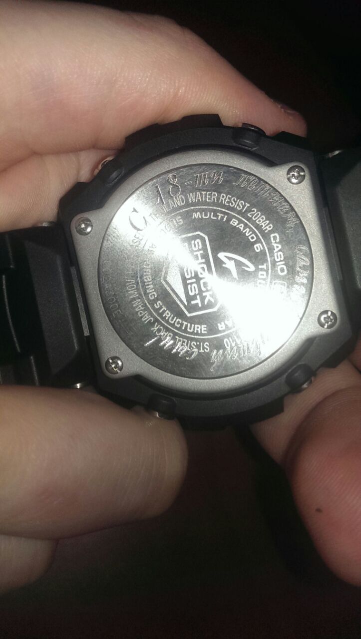

1) Часы-то новые, т.к. вы их купили недавно. Однако сделаны они были более года назад - в январе 2015 (если я правильно расшифровал код с задней крышки ). Батарея могла и разрядиться за это время. Чтобы полностью зарядить потребуется длительная зарядка (в инструкции написано примерное время). Лучше всего заряжаются под прямыми солнечными лучами, но и под лампой тоже можно заряжать, только дольше.
2) Не обязательно. В той же инструкции написано, что выпадение конденсата "обусловлено законами физики из-за перепада температур" . Должен пройти через некоторое время. Вот если не проходит - тогда действительно проблема.
Насчет третьего и четвертого пункта.. каким методом наносилась гравировка - лазерным или алмазным? Если честно, сложно представить, чтобы даже от механической гравировки что-то в часах сломалось - все-таки глубина букв будет в районе нескольких десяток, удары несильные.. мне кажется, не должно это никак на часы влиять.
Насчет отказа в обслуживании. Цитата с сайта касио:
Повреждения (внешние и внутренние), вызванные любым механическим воздействием, ударными или вибрационными нагрузками, применение внешней силы к частям изделия, ...
Судите сами - в общем и целом она может попадать под определение внешних повреждений. Но вот как к ней относятся СЦ, сказать не могу.
Жаль, что такая история приключилась. Удачи Вам, думаю все исправят.

Сообщение от nortr0m Посмотреть сообщение
Часы были сделаны 27 октября (300-й день невисокосного года) 2015г.
По теме - батарейка вполне могла разрядиться именно из-за того, что часы новые - лежали в темноте, а не стояли на витрине.
Насчет гарантии, думаю будут проблемы именно из-за гравировки, то есть формальный повод для отказа есть, но ремонт по герметизации часов стоит не так дорого.

Сообщение от 77rus23 Посмотреть сообщение
1) могут (их же никто не подзаряжал)
2) случается. я б не связывал это с разгермитизацией, хотя столько конденсата я не видал никогда. часто на холоде конденсат проступает. это не считается браком. Но устранению поддаётся - мой товарищ за небольшую денюшку в СЦ избавился от этого явления в своих sea pathfinder/
3) не думаю
4) будет зависеть от трактовки правил и настроения приёмщика. но, говорю, удалить конденсат очень недорого.

В итоге в СЦ часы забрали на 20 дней. Приёмщик сказал, что есть брак изделия - внутри вода, а вот в результате чего она там появилась...будут смотреть снималась ли крышка при нанесении гравировки. В гравировочной говорят, что они ничего не вскрывают, им или крышку приносят или на изделии прямо делают.
Насчет батарейки успокоили, спасибо) я то думала солнечная она так...на подстраховке, и что есть обычная батарейка внутри)))) Тут уж теперь как повезет - или признают брак, или часы пролежат 20 дней, а потом отмахнутся, мол гравировщик виноват. Неужели у шоков бывает брак? Это ж Часы! Главное, чтоб вылечили часы. Какой-то неудачный у нас подарок получился(((

Брак бывет у всех, столько конденсата я еще не видел... такое ощущение что их вскрывали и попало много влаги. не переживаите, если часы не поменяют то хотя бы отремонтируют. Обидно конечно.
