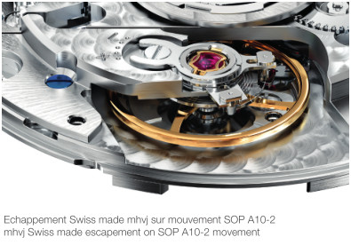

Регулируется то как обычно, Сопрод А10 технически очень похож на ЕТА 2892 (если оба без навесных модулей), но вы правы, лезть в них не надо, по крайней мере пока не надо. Проверьте их еще пару-тройку дней.
PS А10:
