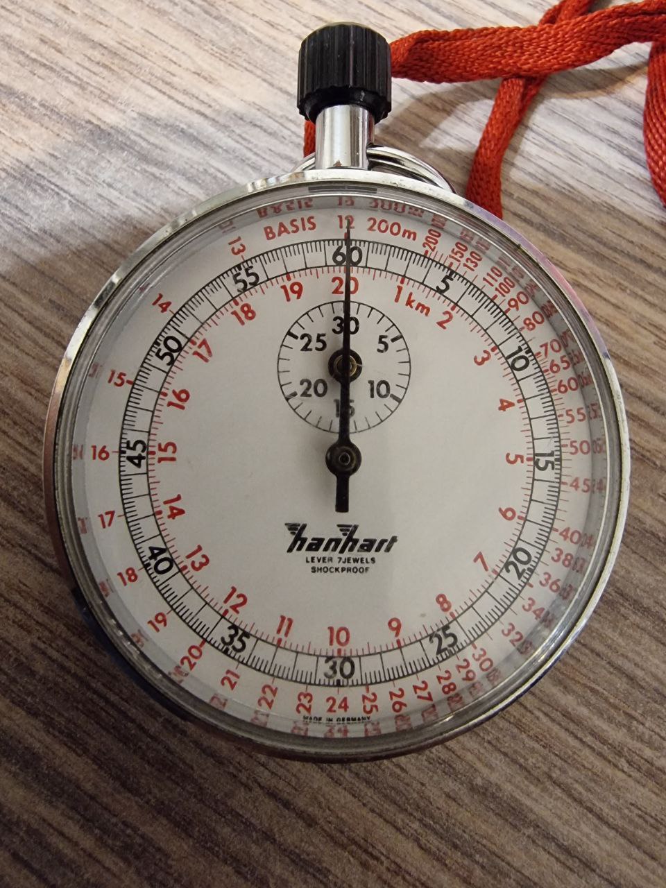

Добрый день.
Достался вот такой механический секундомер Hanhart.
Активно пользуюсь.
Но ориентируюсь только на черные цифры и метки.
А вот по красным пока не понимаю, в чем их суть?
Может кто подскажет?
В сети вот прямо такой же не нашел.
Внутренняя красная шкала - предполагаю, нужна для бега на длинную дистанцию для отслеживания результата из расчета 1 км за три минуты.
С внешней пока мыслей нет...

Внешняя шкала для того, чтоб определить пульс.
Следите за стрелкой от вышей точки и начинаете отсчитывать свой или чужой пульс, 15 ударов. Где окажется стрелка, столько примерно и будет пульс.

Сообщение от jossiyan Посмотреть сообщение
Неа.
Если посмотри и посчитаете, то поймете.
Это Тахиметр из расчета 200м (чаще бывает из расчета 1км)
https://ru.m.wikipedia.org/wiki/%D0%...B5%D1%82%D1%80

Сообщение от Krisz Посмотреть сообщение
Неа.
Да, Вы правы... не посмотрел на цифру "200", у меня раньше были похожие, для определения пульса... но в данном случае да, тахиметр на 200 метров.

Спасибо за разъяснения. С верхней (внешней) шкалой разобрался.
По внутренней наоборот запутался.
------- ДОБАВЛЕНО ЧЕРЕЗ 14 МИН --------
Все вышеперечисленные ответы помогли правильно сформулировать запрос в гугл, найти соответствующую модель секундомера. И разобраться окончательно со шкалами.
Всем огромное спасибо.
