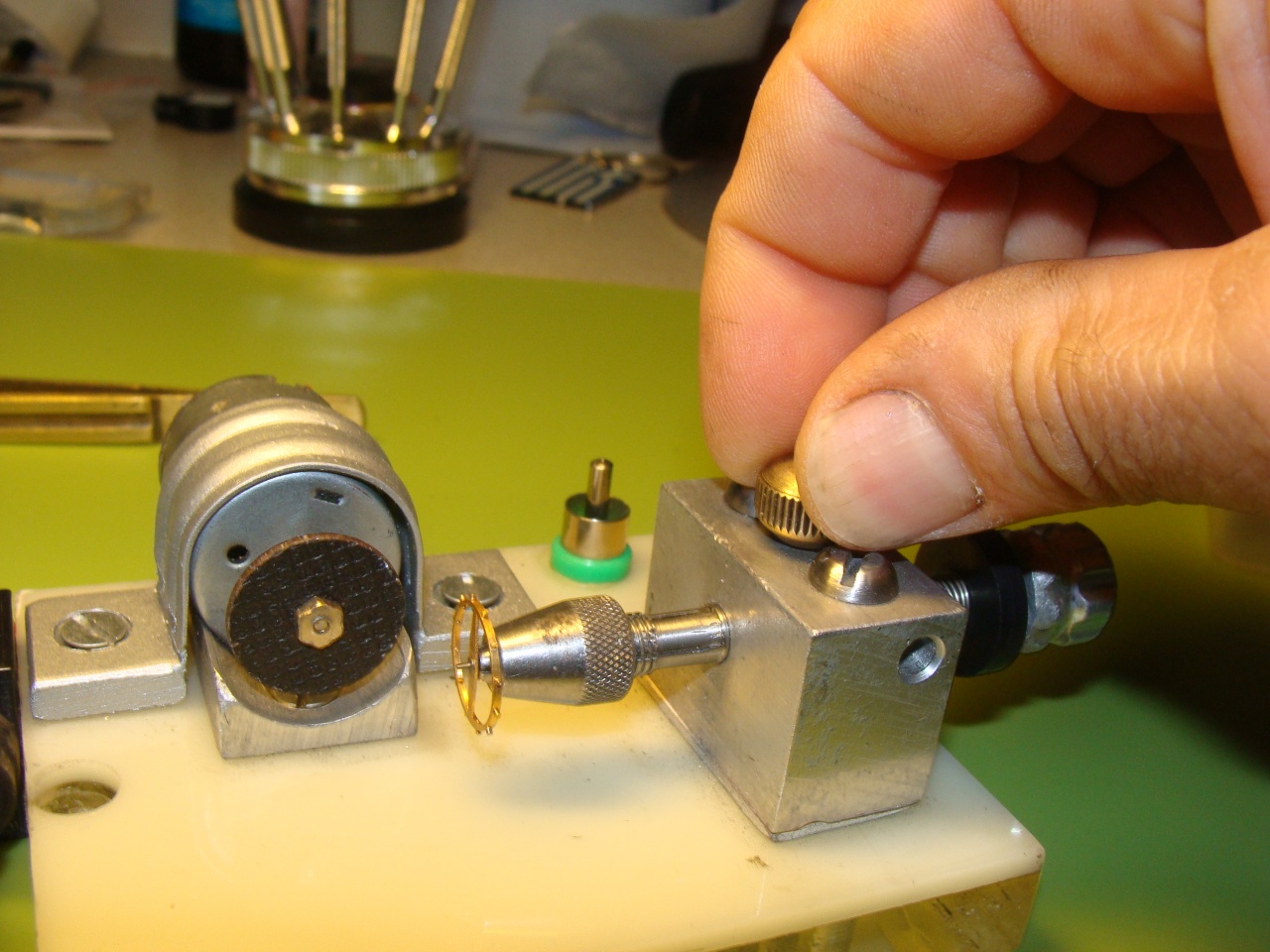

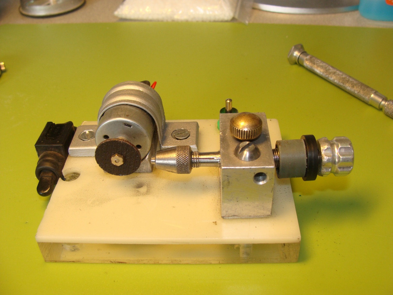

Вот чуть доработал свой станочек. Хоть и пользуюсь не часто.
Практически слабых мест не осталось
Ранее трубочка ,ограничивающая подачу,отсутствовала. Роль ограничителя выполняла сама пружина.

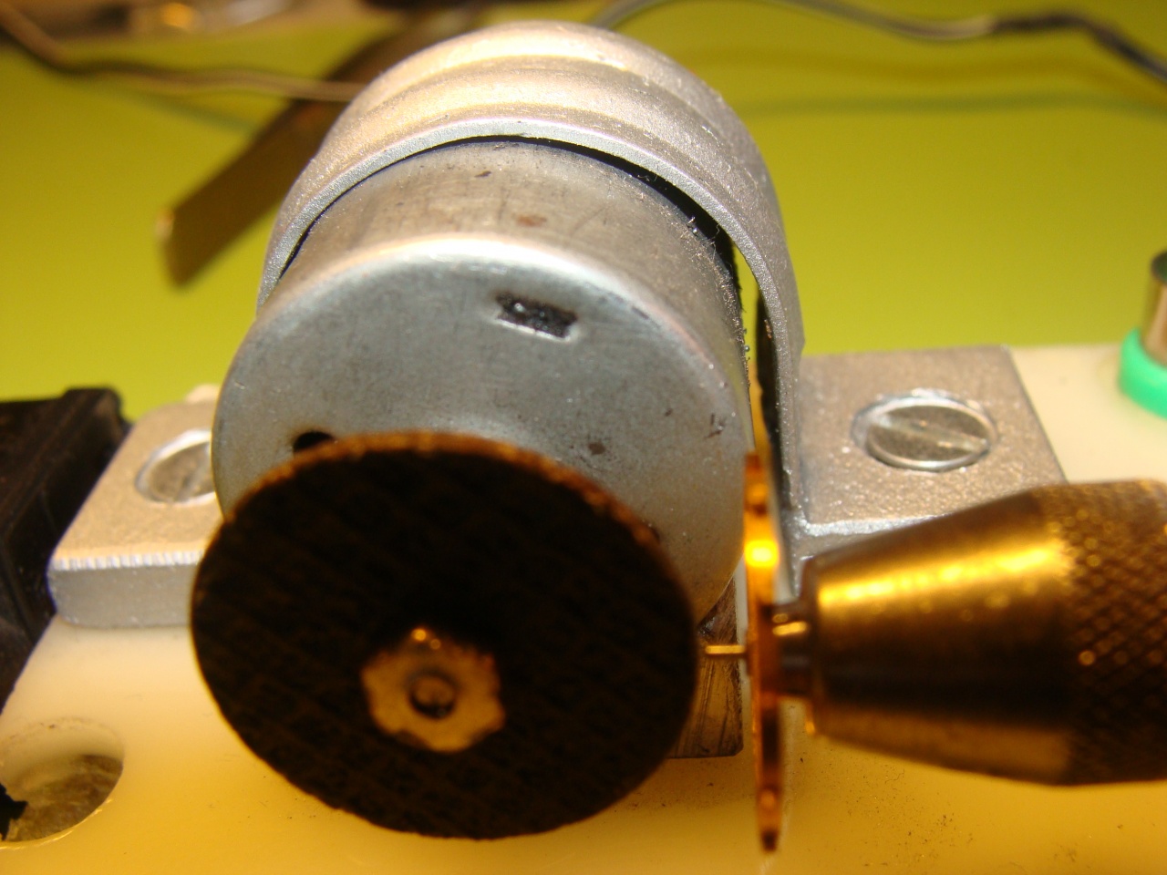

Всё смонтировано на бруске из плексигласа.В общем на фото всё видно.Добавлю только ,что винт в центре блокирует цангу,что удобно при установке баланса на место. Диск дремелевский требует особой осторожности(очень хрупок).Поэтому применён диск армированный,практически вечный.Вырезан из отрезного диска 1мм.от болгарки(кажется так называется)Angle grinder И доведён, уже на месте, до полного отсутствия радиального биения.

Дорабатывая свою машинку (писал про нее раньше http://forum.watch.ru/showpost.php?p...&postcount=312 ), я нарезал разьбу с мелким шагом на вал с цангой. Теперь приближение оси баланса к абразивному диску можно контролировать аккуратнее. А сам диск я использую бОльшего диаметра 22.5 мм, типа Dremel #541. Это, плюс вращательное движение оси, срезает ее до очень тонкого и практически плоского остатка, который без труда продавливается при удалении.

У меня в задней части цанги нарезана резьба.Черная ,регулировочная гайка ,совместно с ограничительной трубкой ,обеспечивают совершенно безопасную работу.

Уменя диск 20 мм.
