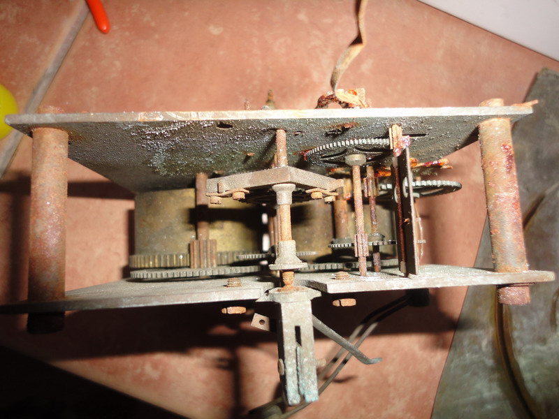

Пытаюсь оживить Gustav Becker
Доброе утро всем!
Попался мне на глаза вот такой механизм и захотелось его оживить.

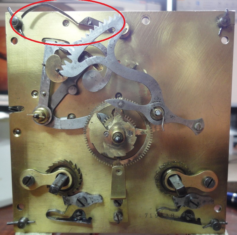

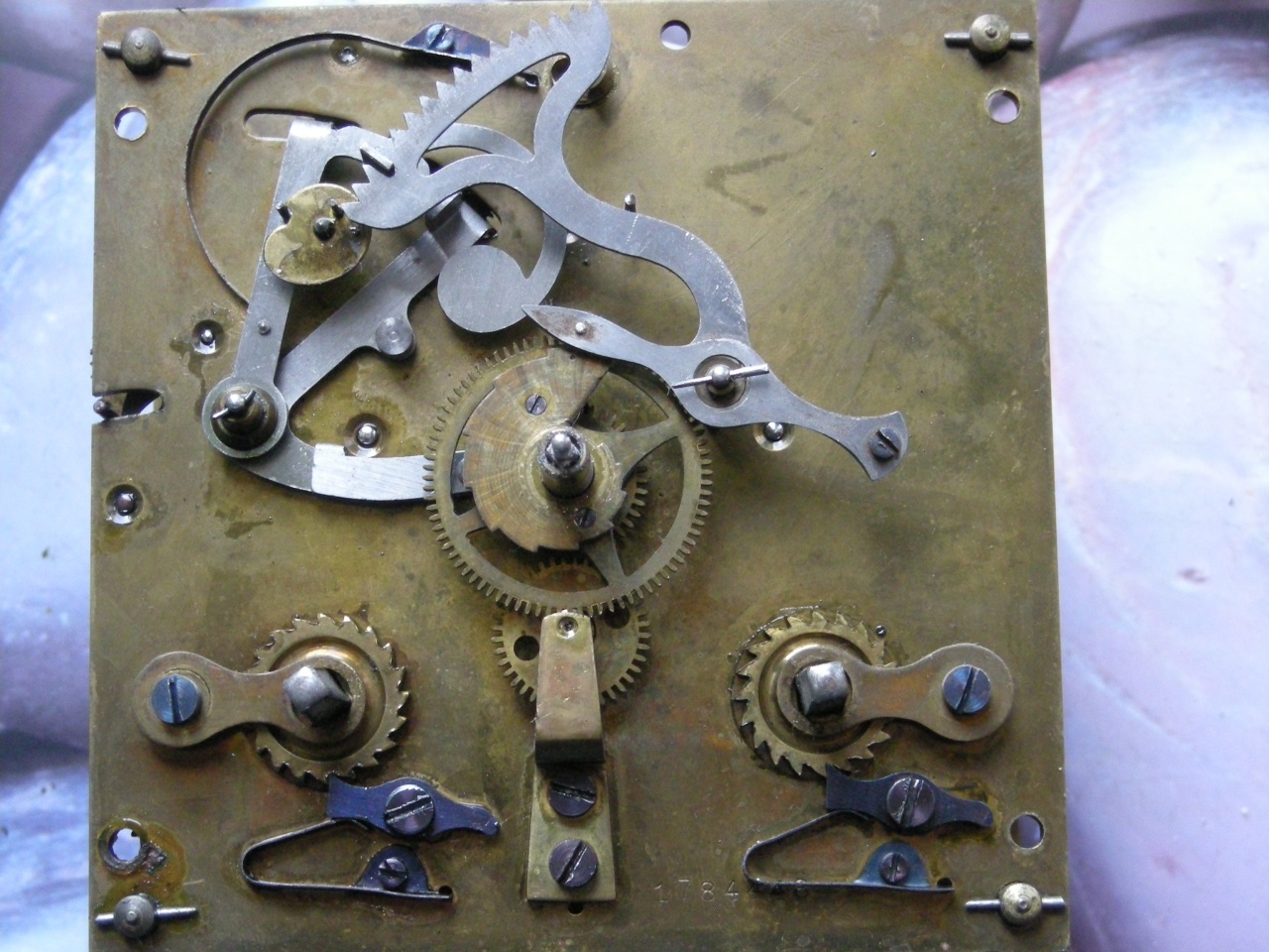

Имеются вопросы:
1. Какой корпус искать для этих часов (Берлинер)?
2. Какой маятник искать?
3. Какой гонг? Имеются два молоточка на одной оси - это две спирали должны быть?

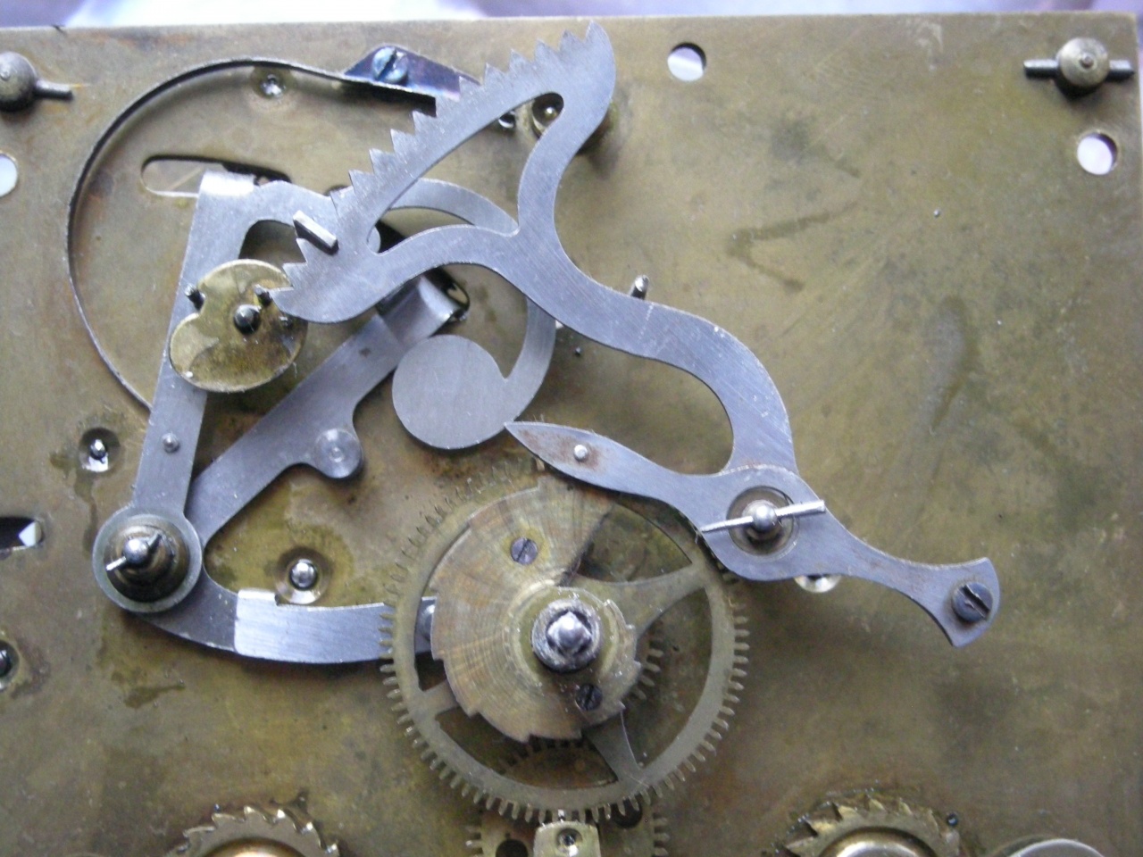

4. На передней платине есть некая пружинка, обведенная на фотографиях окружностью. Никак не могу понять, как она стояла изначально. Вроде бы она отвечает за завершения процесса боя. Пружинка эта была варварски изломана, я её, увы, доломал при попытке выправить. Думаю, это не самая большая проблема с этими часами.
По собственной оплошности утратил вексельное колесо. Направляющая вилка стержня маятника была сломана. Но нашелся донорский механизм в Германии, он уже в пути. Даже номер у него весьма близкий, судя по таблице в теме про Gustav Becker, это 1903 год.

Добрый день.
Хорошая работа.
Корпус у этих часов конечно же с открытым маятником, вот парочка вариантов, лично мне больше нравится тот что справа из двух на картинке.
Пружинка должна поджимать рычаг программатора, вот фото похожего механизма, он немного отличается от Вашего, но роль пружинки та-же.
С уважением.

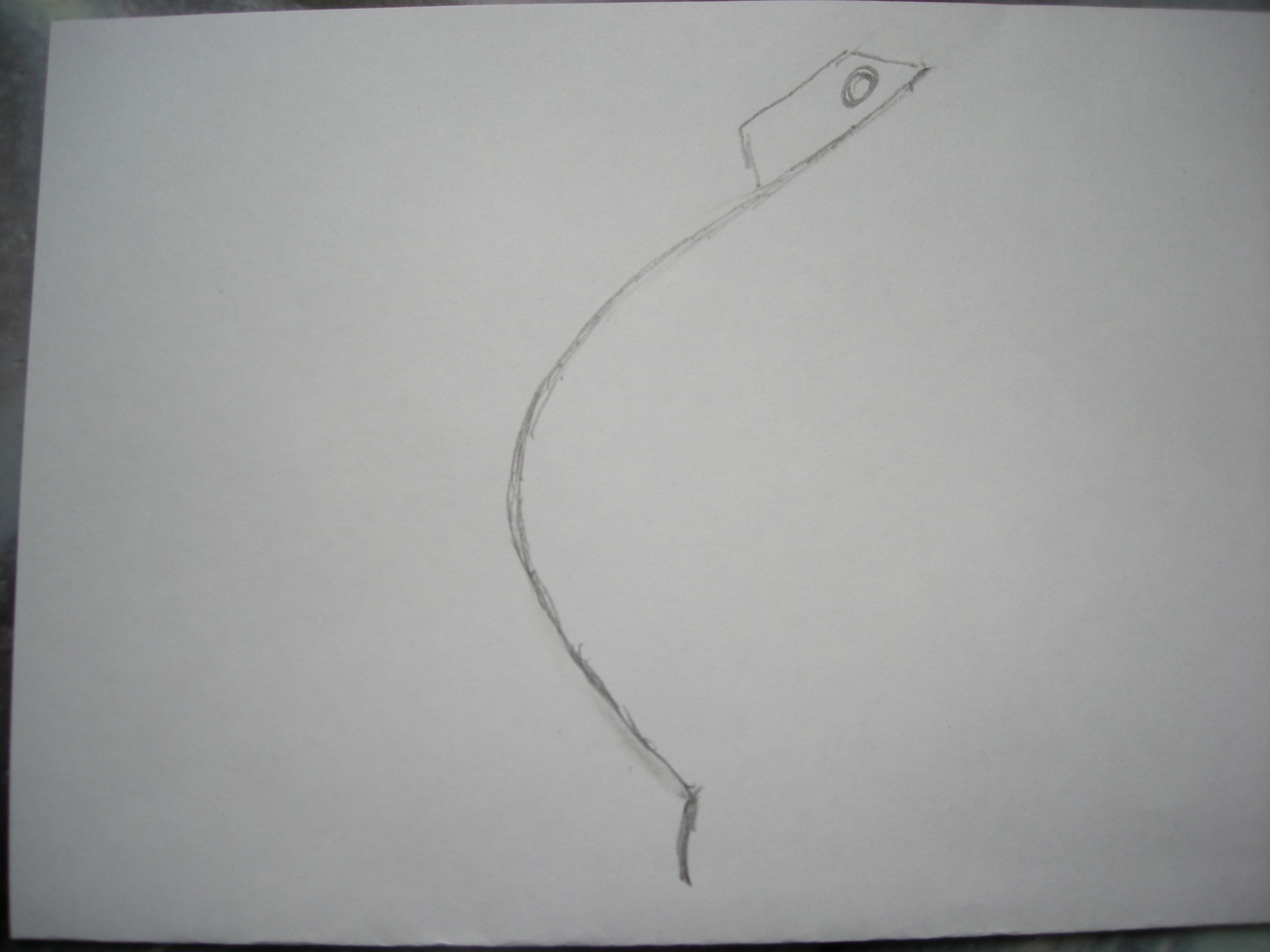

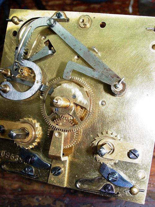

День добрый! У меня такой механизм. Вот фото Пружина имеет вот такую форму и свободным концом упирается в штифт на рычаге

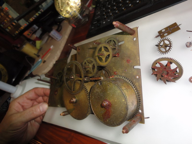

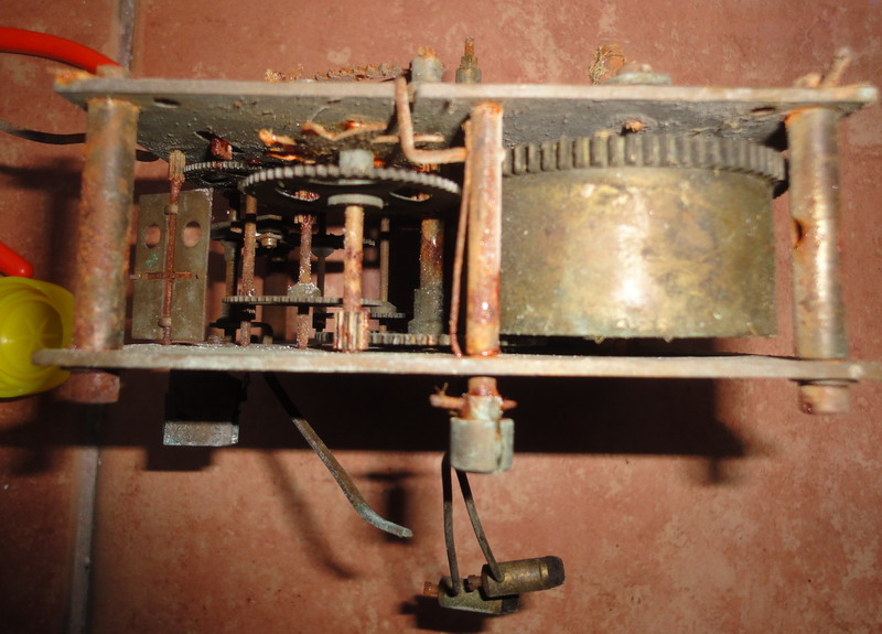

Ну брат-близнец! И номер близкий.
Кстати, со мной такой казус с этими часами вышел. (Я-то не спец в этом деле, просто с детства в семье были всякие старинные часы, и я их в меру способностей как-то поддерживал в рабочем состоянии. Вот недавно увлёкся уже поглубже).

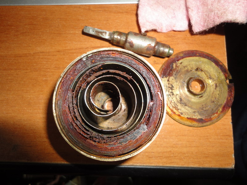

Как было видно из приведенной выше фотографии барабана, их пришлось перебирать. Не мудрствуя лукаво, собрал их одинаково, как обычно. Собрал часы - а механизм в полном клине. Пригляделся - барабан боя клинит барабан хода, шестерни соприкасаются. Как такое может быть? Решил, что перепутал барабан боя с таковым от других часов. Но оказалось всё тривиальней: на сделанной ранее фотографии механизма до разборки увидел, что барабаны хода и боя установлены встречно, т.е. шестерни барабанов находятся в разных плоскостях. Пришлось перезаправлять пружину в барабане боя и переворачивать ось. Ну смеялся над собой, понятно.

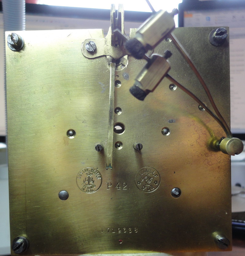

Всё-таки они немного разные. У Вас ветрячок простой, а на моём мехе раздвигающийся.
А гонг спиральный двойной, разных тонов звучания.Бой как на Кремлёвской башне. Соседи вздрагивают

Сообщение от NickFMS Посмотреть сообщение
отлично получается
если не секрет, чем очищали ржавчину с осей и трибов, чем шлифовали платину?

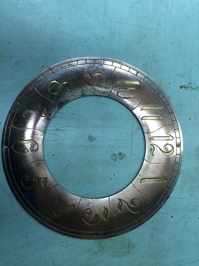

Пожалуйста, дайте фотографии корпуса и гонга Ваших часов.
------- ДОБАВЛЕНО ЧЕРЕЗ 21 МИН --------
Сообщение от Dima343 Посмотреть сообщение
отлично получается
Я - дилетант. Начал с войлочных корчоток, машинка Dremel. Получалось, хотя медленно, и с большим расходом корчоток. Перешел на ручной труд с использованием материала Mirlon (жёсткость Ultra fine) - что-то типа жесткого войлока. Случайно увидел рулончики этого материала производства фирмы Mirka в хозмагазине (http://www.mirka.com/en-CA/ca/CA_Top...CA_Scuff-Pads/), и решил попробовать. Оси чистит на "ура", особенно, если удавалось зажать шестеренку в вертящемся патроне, а рукой с этой мягкой шкуркой сжимать ось.
Потом знакомый слесарь посоветовал использовать латунную волосяную корчоточку - вот эта штука драит на славу! Трибы хорошо прочищаются.
Платины сначала вручную драил Mirlon'ом, потом войлочным кругом.

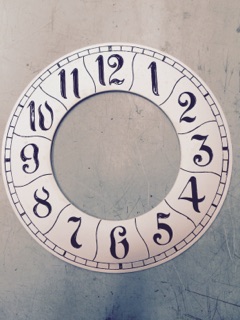

Вот с цифером побоялся сам что-то делать. Отдал в лабораторию с гальваникой, разобрав на детали. Сначала они всё это уложили в УЗ ванночку и сняли грязь. Сказали, что круглый цифер был посеребрен. Вот он после очистки:

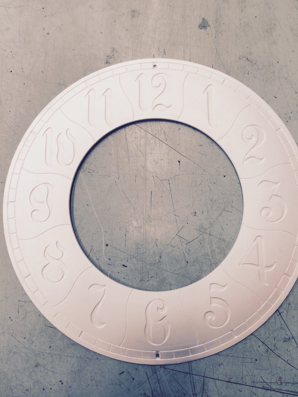

Они его гальваникой посеребрили заново. Стало вот так:
Я пытался понять, почему серебро белое, мне пытались объяснить, что серебро какое-то особенное, честно скажу, не понял. Цифры и лимб прорисовали краской на эпоксидной основе. Вручную. Есть огрехи видимые, но ладно.
