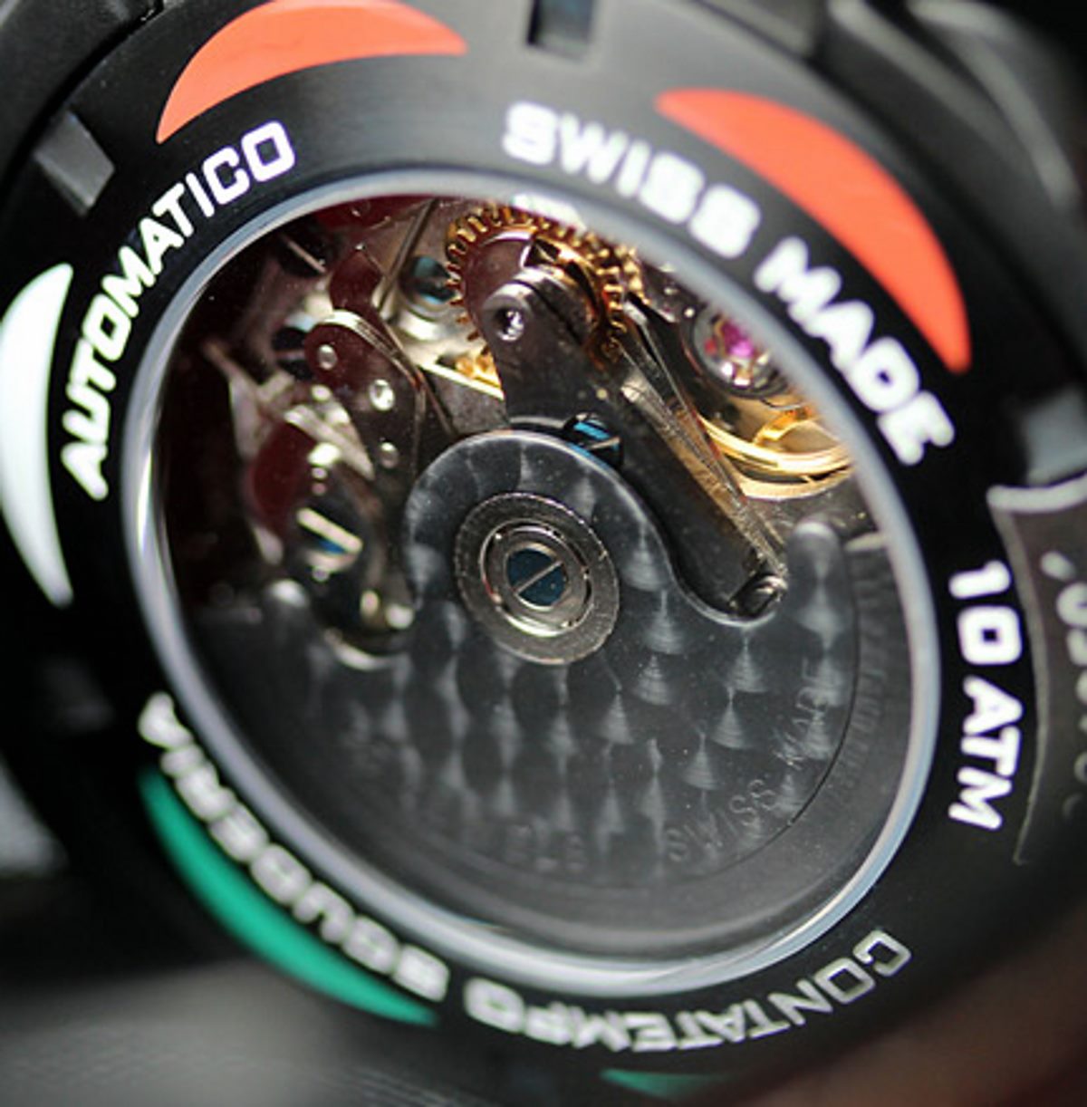

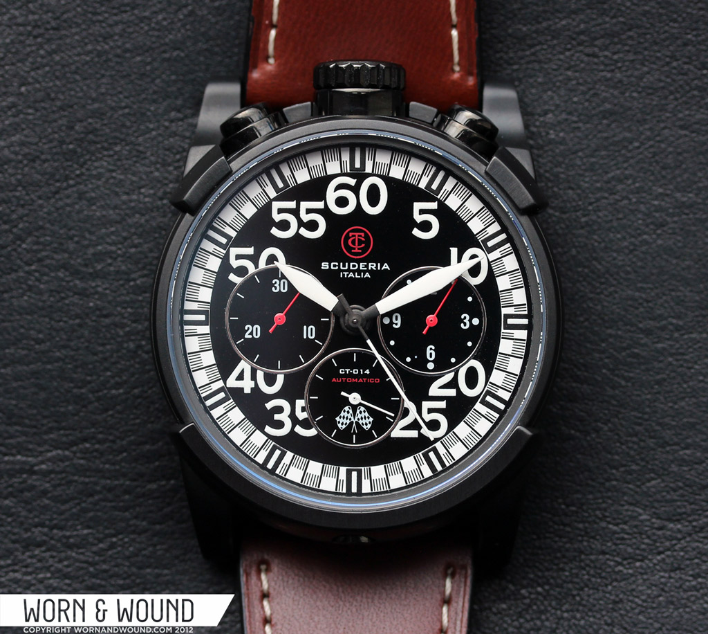

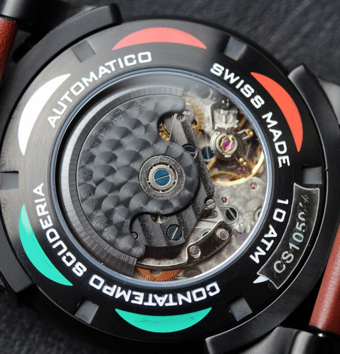

Здравствуйте всем.
Есть интересный производитель - "ValSwiss", производящий очень привлекательный калибр "01 STD" - это калибр хронографа с кулачковым механизмом и стоп-секундой, автомат, 27 камней, 28800 полуколебаний в час. Мало кем используется. Вот часики-"бычок" с ним внутри - http://wornandwound.com/2013/08/28/c...acer-review/2/. Никаких иных упоминаний в интернете о нём я не нашёл. Сайт производителя вот - http://www.valswissag.com/page/swissMadeMovement.aspx - информация тут очень скудна, чтобы скачать самые базовые сведения надо регистрироватся. Меня очень заинтриговал этот механизм и политика его производителей - неужто они масоны ? Ну это плохо для бизнеса - наполеоновские войны кончились, никто на суверенитет Швейцарии не покушается и прятатся по ложам да скрывать информацию для покупателей своей продукции смысла нет. Расскажите пожалуйста про калибры фирмы "valSwiss" и её конструкторские принципы - уважаемые форумчане.
На фото: мистический калибр "01 STD"
ID:	1335327   Нажмите на изображение для увеличения
Название: ValSwiss CHR_2.jpg

А о чем речь-то? ValSwiss - это пересобранные в Швейцарии китайские механизмы (включая самый банальный 2813). С ними делают ровно тот минимум операций, чтобы нанести на них маркировку "Swiss Made". А в данном случае 01 STD - это пересобранный в Швейцарии китайский Shanghai 3LZF2 (клон Valjoux 7750) с переделанным ротором.
Например, VS24/7 - это вроде как в своей базе Hangzhou 6300 (клон ETA 2824-2), CSD-01 - это стандартный 2813, CSDD-02 - это 2803, CSDD-03 - это 2812 и т.п.

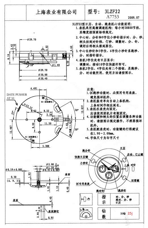

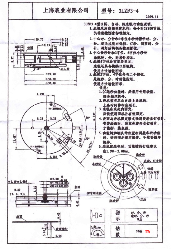

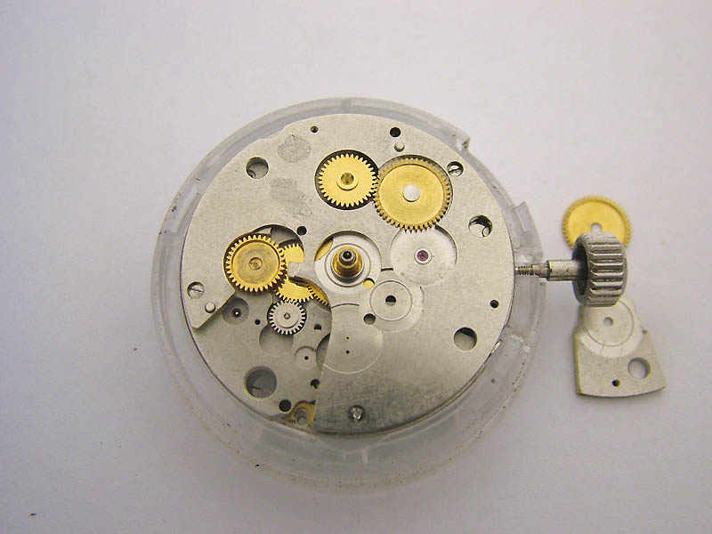

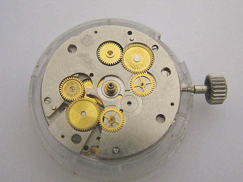

Уважаемый Lucian - ну никак клоны "7750" не могут служить основой для "ValSwiss 01 STD" - при таком расположении стрелок механизм на кинематике от "7750" просто ходить не будет. Чем же "импортозамещаются" люди "из долины" ("val" - это явно от "долина" сокращение) ? Кандидатов всего четыре. Три "китайца": "Shanghai 3LZF22",
"Shanghai 3LZF3-4" и "Shanghai 3LZF12" - вот, извольте взглянуть на их чертёжики. А вот - фото "конских" часиков с "ValSwiss 01 STD" - видите - календарика нет, но есть арретир. Так что "Полёт 31659" как раз идеально вписывается в кинематику "конского" хронографа - только автоподзавод к нему приделать - и всё.
Название: Shanghai 3LZF22.jpg
ID:	1336787   Нажмите на изображение для увеличения
Название: Shanghai 3LZF3-4.jpg
ID:	1336788   Нажмите на изображение для увеличения

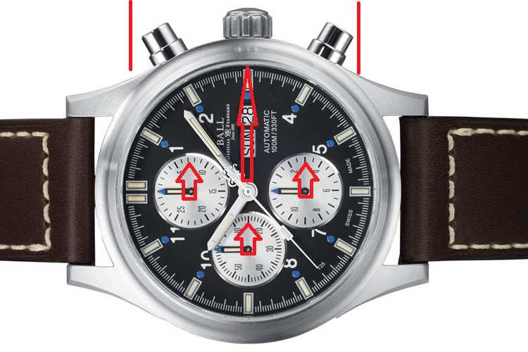

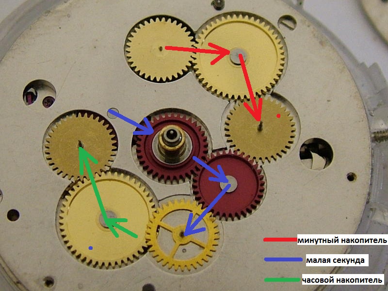

Как видите, будет. Это обычный клон 7750, просто повернутый в корпусе на 90 градусов влево от своего стандартного положения и со стрелками, переориентированными в необходимом направлении. Именно так получается этот "бычок", где кнопки управления сверху, минутный накопитель - слева, часовой - справа, а секунды - внизу. Вот, картинку специально повернул для наглядности и подрисовал:

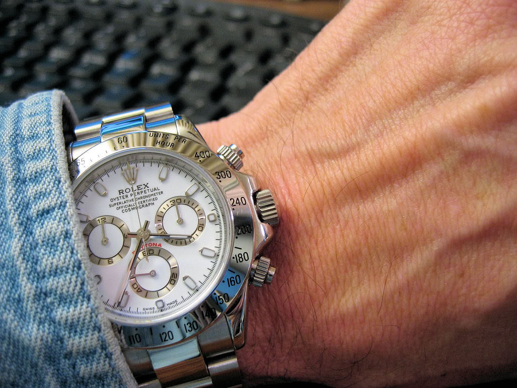

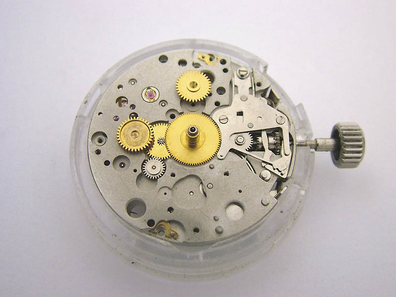

в данном случае расположение накопителей элементарно объясняется поворотом механизма на 90 градусов
но бывают случаи, когда так просто не отделаться
например подделка Ролекса Дайтоны 4130, где накопители расположены так:
но китайцев это не остановило, и они и сюда вставили asian 7750 с модулем извращенческой конструкции

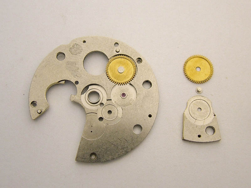

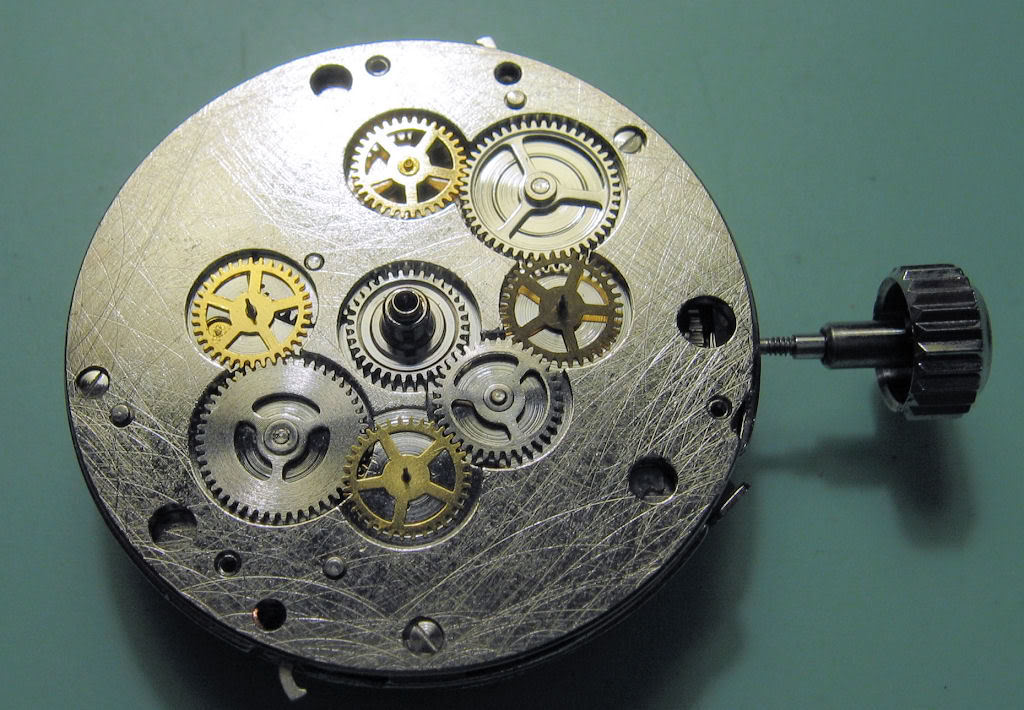

качество обработки деталей китайского 7750 можно посмотреть здесь (на самой верхней картинке настоящий 7750)
http://www.watchreport.co/7750-asian...a-watches.html
