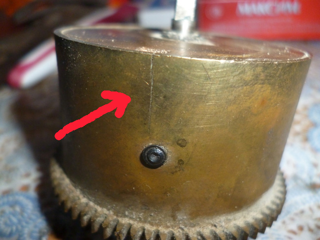

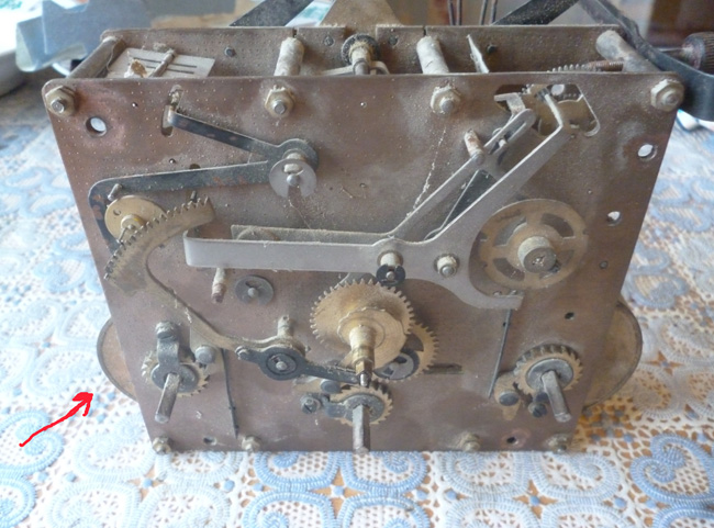

Добрый вечер уважаемые специалисты!
Подскажите пожалуйста, подойдет ли подвес для маятника к четвертным часам от другого Янтаря? Что можно сделать с этим треснутым барабаном, может подойдет с каких нибудь других часов?

Под подвесом маятника вы имеете в виду пендельфедер?
Если его, то подойдёт.
Для скрепления барабана, лучше всего выточить кольцо ,
которое сядет внатяг на барабан.
Это стандартная проблема, этих барабанов

или найти новый,барабаны ОЧЗ вобщем не проблема ,если поискать...

Для четвертных - надо ещё поискать. Кольцо лучше всего, но я сделал вот так (пост № 43): http://forum.watch.ru/showthread.php?t=133103&page=5

Подвес я имел ввиду который с одной стороны цепляется за пендель, а с другой одевается маятник.

Не уверен, но от "Янтаря" с получасовым боем подойти эта деталь должна, период колебаний маятников одинаков (с короткомаятниковыми часами) и маятники, возможно, тоже. В худшем случае, длиной отличается, тогда придётся немного послесарить.

Если часы регулярно заводить или хранить в полузаведенном состоянии - трещина в барабане не опасна и увеличиваться не будет.
Она образуется и расширяется когда часы полностью выхаживают свой завод и пружина изнутри распирает барабан. Потом, от перепадов температуры пружина все сильнее и сильнее распирает барабан и трещина увеличивается.

да тут дело не в распирании а в качестве латуни. мне кажется или барабаны действительно немного другие чем на остальных, простых янтарях, просто никогда дело не имел с четвертными в силу их дороговизны. высота немного больше нет? если так то запчасть будет проблематично найти, только ремонт. кольцо как вариант, но лучше хомут из алюминия. а полувозведенном состоянии никто контролировать не сможет
Учим матчасть. Это качалка.
