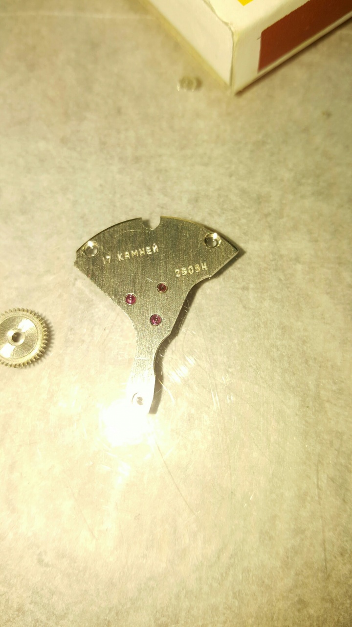

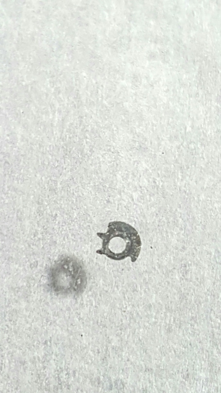

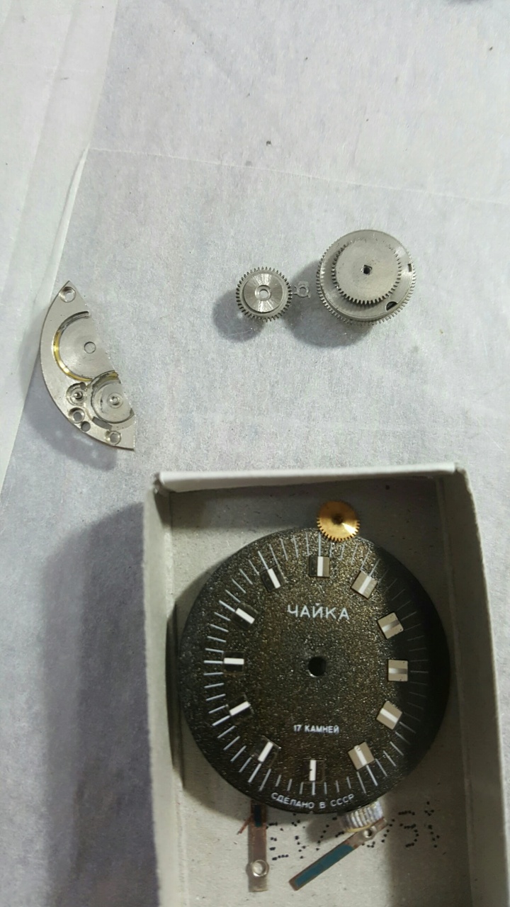

здравствуйте сегодня разбирая часы чайка , у меня выскочила стальная пружина от собачки калибр 2609н можно ли её заменить . на что ни будь похожее и вообще хотелось бы взглянуть на неё я её даже не успел разглядеть , может кто выложит фото этой пружинки . Я может подберу у себя в заначках .Человек я новый в этом деле вот и на чудил сам не понял как она у меня выскочила . Заранее благодарю за помощь

Обсолютно не проблема наити такую , у любого часовщика в мусоре должны быть пружинки такие. Сделать с нуля уже сложнее т.к. проволочка там где то 0.15 мм .
Старый 21.03.2016, 23:17
Аватар для Anth
Anth Anth вне форума
Регистрация: 04.11.2012
Адрес: Россия, Самара
Сообщений: 8,400
Сказал(а) спасибо: 2,831
Поблагодарили 30,097 раз(а) в 4,723 сообщениях
Вот, смотрите, у меня там должно быть фото пружинки, это такая же чайка, только с автоподзаводом.
На стиль изложения не обращайте внимания, рассчитывал на неподготовленную аудиторию.
http://www.yaplakal.com/forum2/topic1191032.html?hl=
Эти 2 пользователей сказали Спасибо! Anth за это сообщение:
ark22 (22.03.2016), Sashun (24.03.2016)
