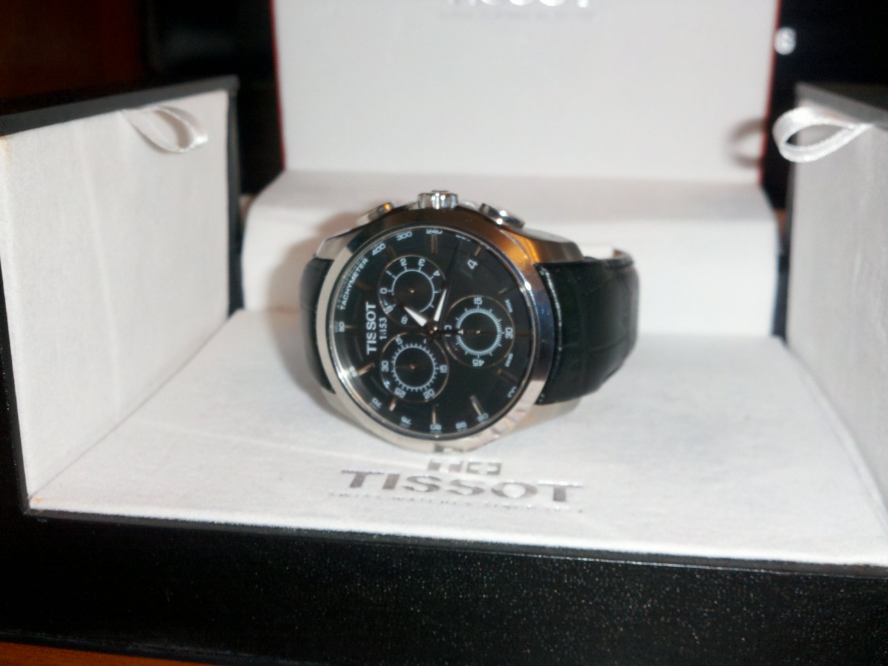

Tissot Couturier оригинал или подделка?

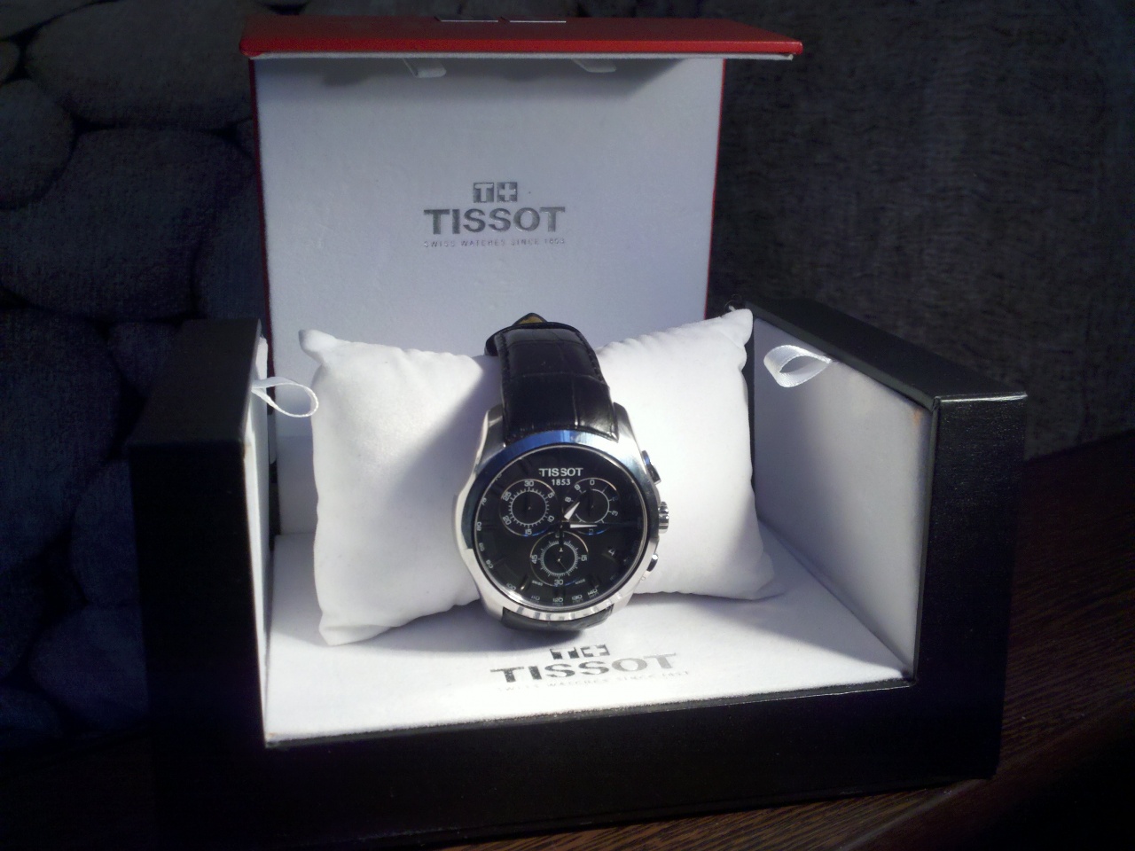

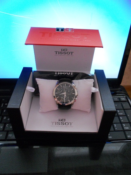

Добрый вечер всем!
Прошу пожалуйста подсказать, оригинал или нет?
Заранее огромное спасибо!

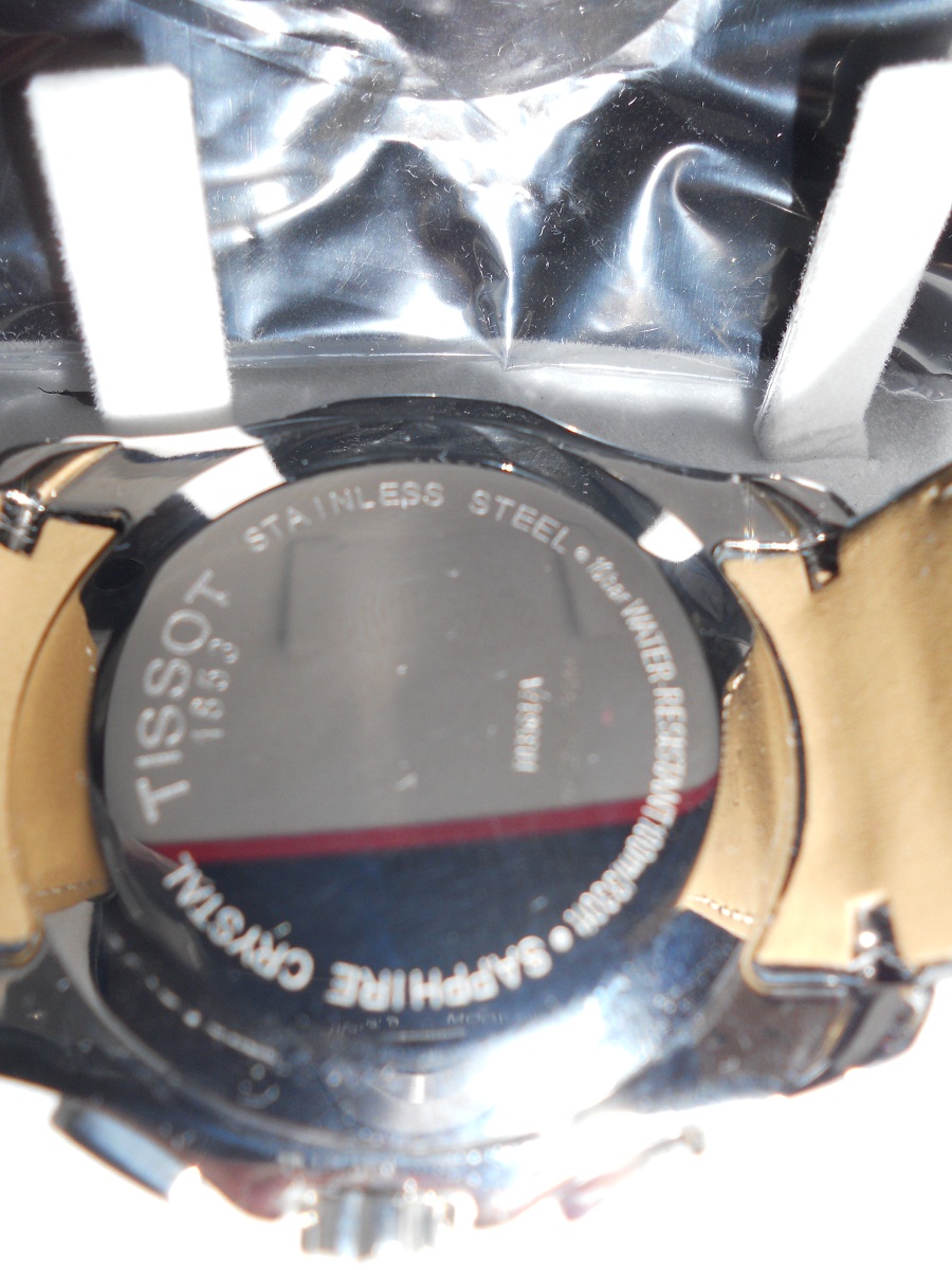

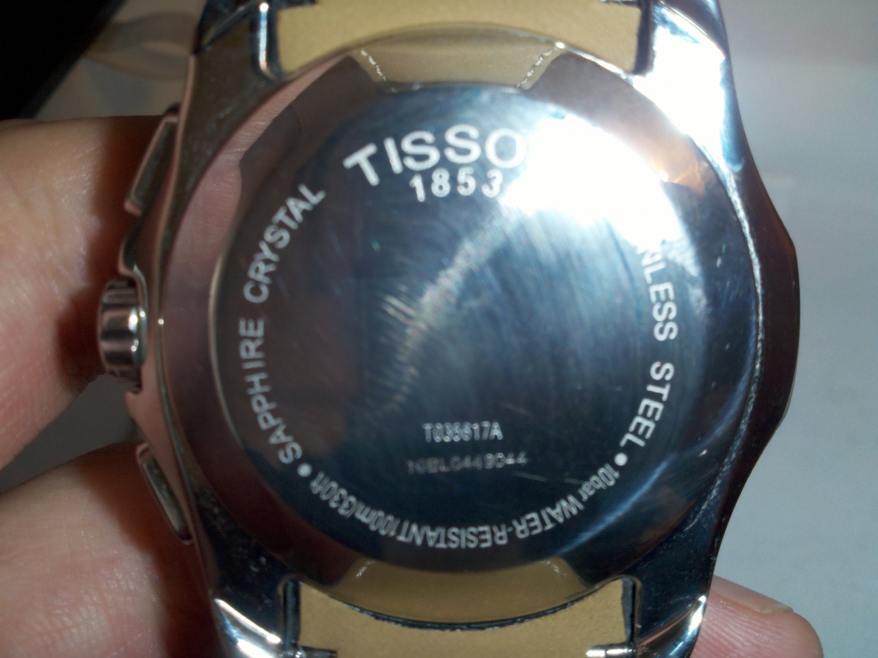

Качество фото - не очень. Больше похожи на оригинал. Один только вопрос на третьей фото. Посреди крышки должен быть номер модели и серийный номер, а на фото только один номер. (может второй не виден из-за пленки) В общем нужны качественные фото.

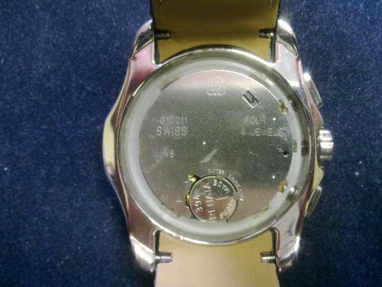

Еще есть фото под крышкой, не знаю что то покажет оно или нет.Нажмите на изображение для увеличения

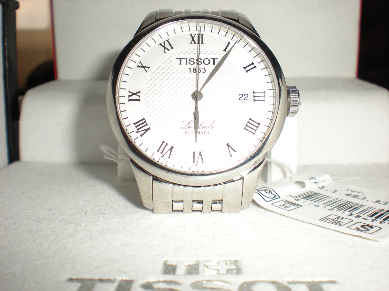

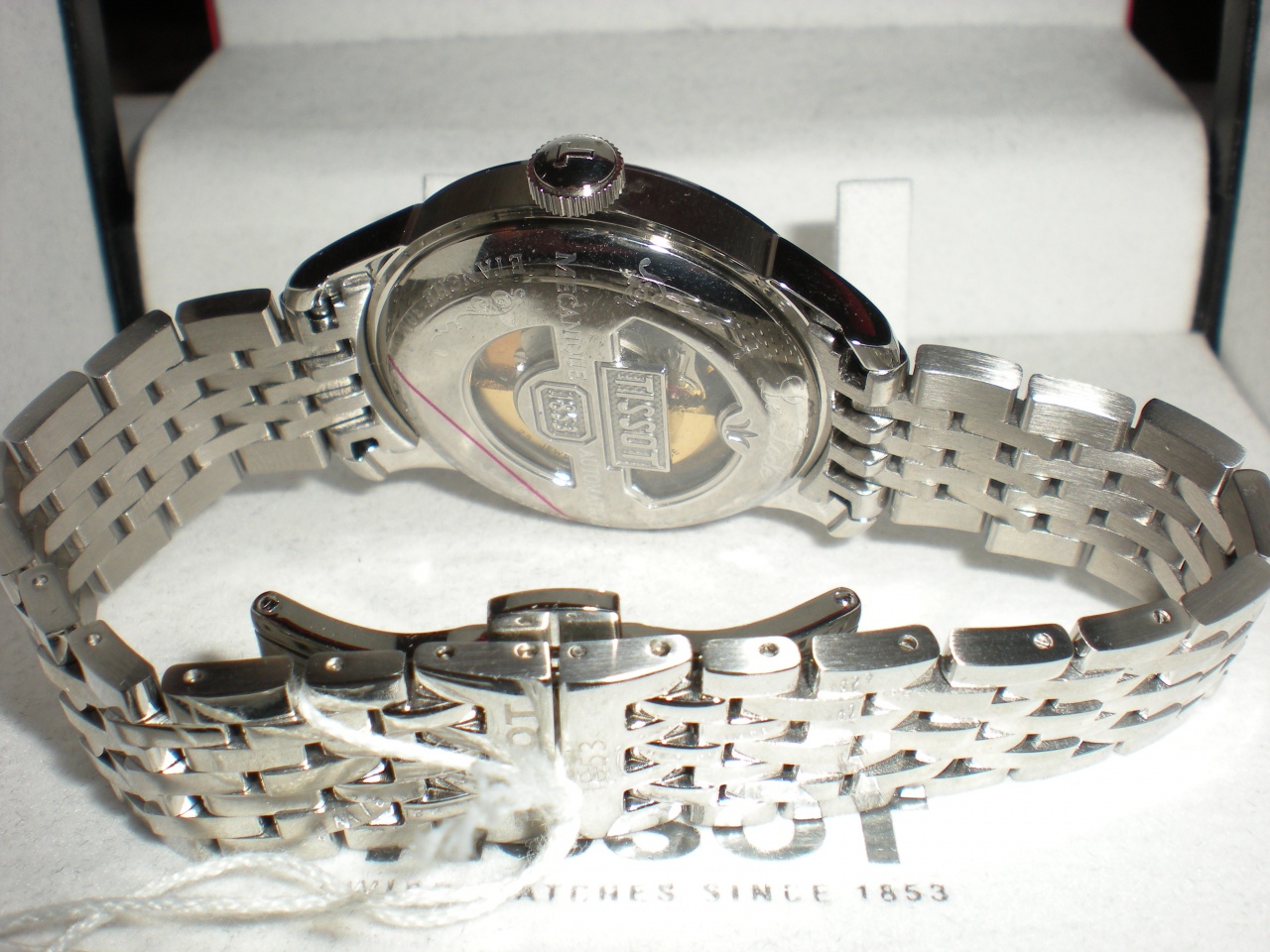

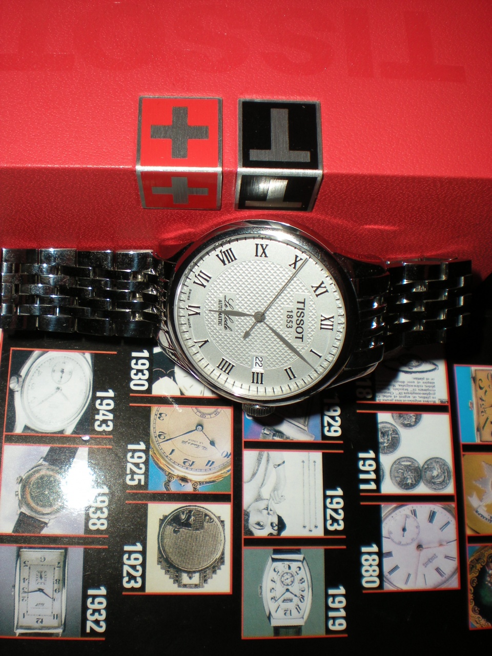

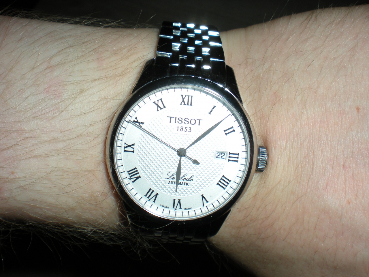

HoRnet55, я бы на вашем месте не торопился радоваться, так как именно этот продавец был замечен на форуме в продаже поддельных Tissot Le Locle. Предусмотрительно сохраненные фото именно этого Ле Локля можно посмотреть здесь. Так что и по всем остальным его часам Тиссо есть бо-о-ольшие сомнения в аутентичности. Ну вы понимаете, о чем я... А вскрытие не показывает ровным счетом ничего, так как в этих подделках Кутюрье стоит оригинальный механизм ETA.

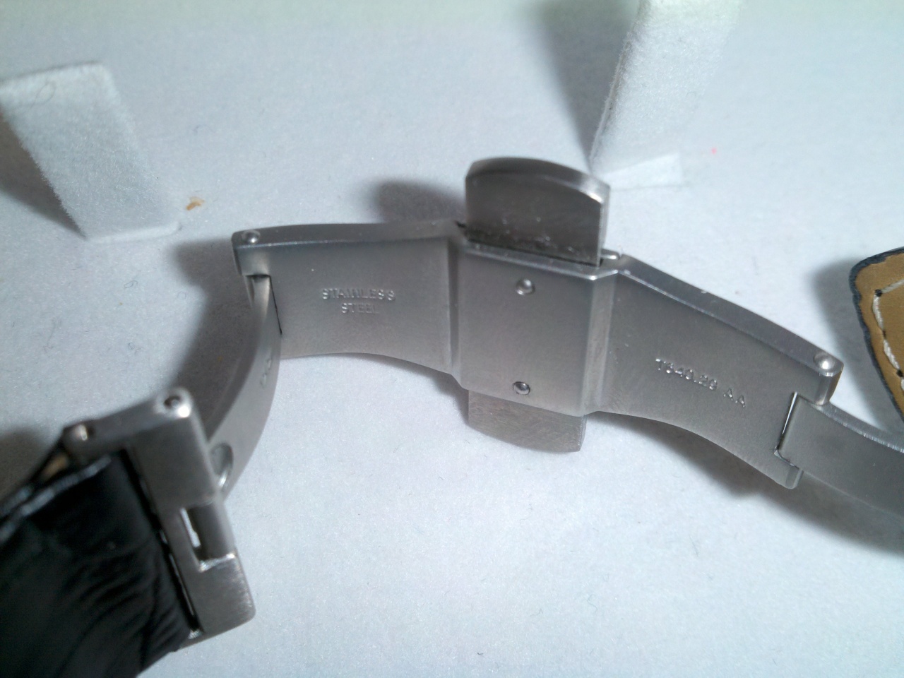

Вот немного фото, не могу ук сожалению качественнее сделать((
Морально готов к помидорам в мой адрес по поводу покупки, но раз фейк то уж ничего не поделаешь((

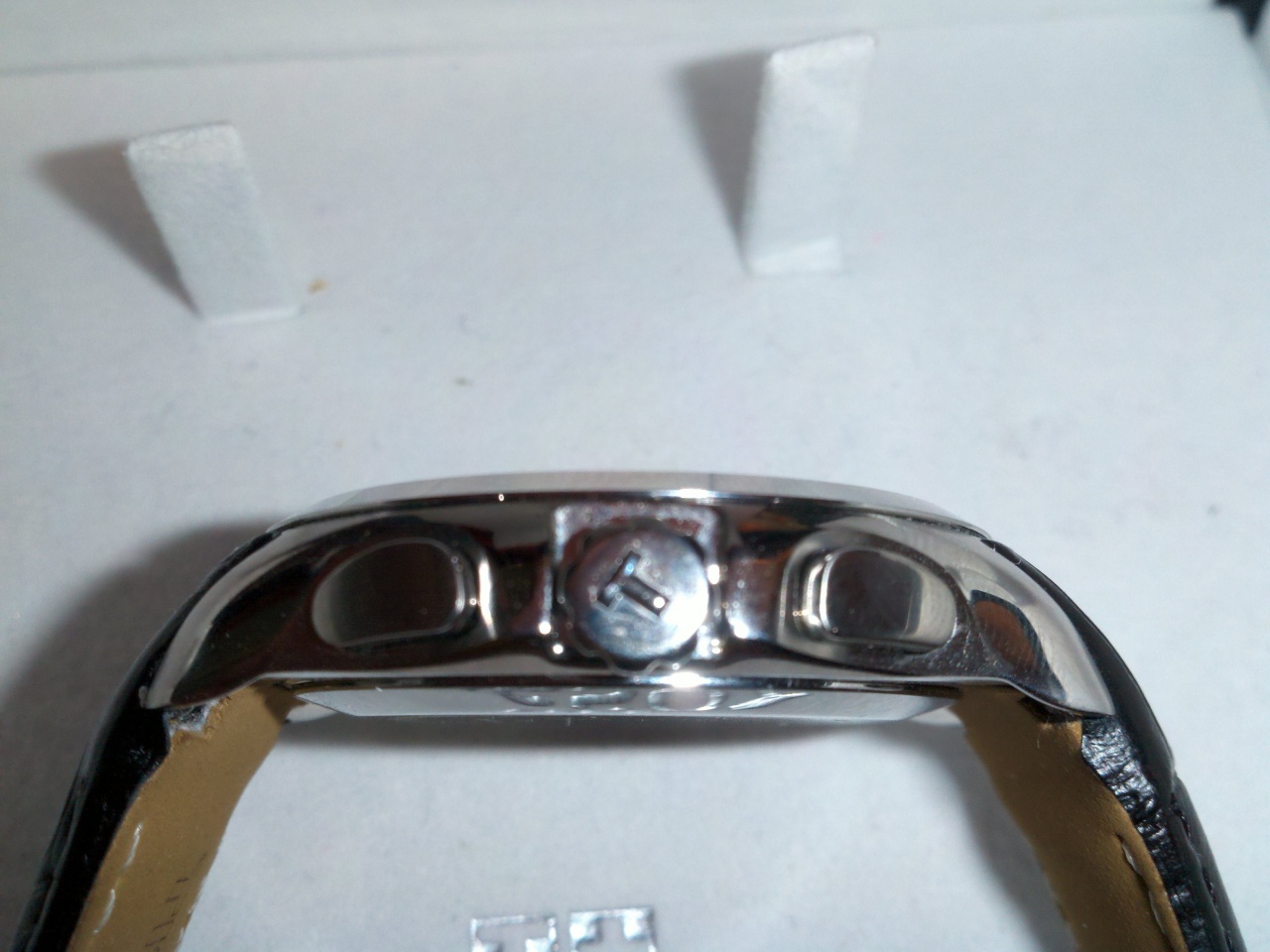

Шикарная подделка! Судя по оформлению задней крышки с новыми обозначениями класса WR - одна из самых последних ревизий. Видно проделанную "работу над ошибками"! Наконец-то вместо белого окна с датой наши китайские товарищи начали делать с канонiчнымЪ черным. Приобретены, скорее всего, за 3500-4000 руб. на Таобао или аналогичной торговой площадке.
Хотя несколько мутные и засвеченные фото, но есть несколько мелких косячков, которые видно...
Цифры в окошке с даной на оригинале чуть более жирные.
Надпись Swiss Made на оригинале находится чуть ближе к ободку маленького цифера с секундной стрелкой.
Надпись 1853 - аналогично должна находиться чуть ближе к ободкам счетчиков хрона (если нет искажений на фото ).
Задняя крышка: промежуток между PP в слове SAPPHIRE слишком маленький.
Недостаточно глубокие грани на головке + размер самой буквы T.
Все цифры на маленьких циферблатах находятся слишком близко к внутренней границе ободков (какая-то корявая формулировка получилась, но, думаю, понятно о чем идет речь).

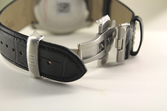

Качество ремешка и обработка его внутренней поверхности в области креплений (квадратные вырезы) и отсутствие дополнительных маркировок на ремешке.
Пока что все... Но, имхо, этого вполне достаточно.

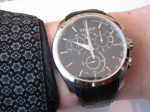

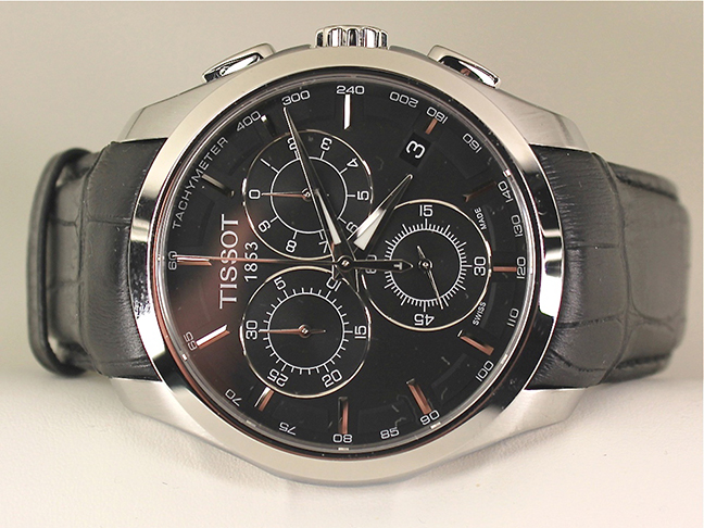

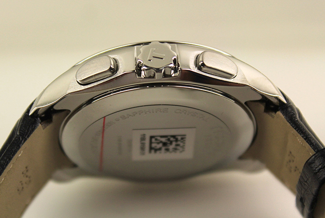

Еще хотелось бы посмотреть на коробку со всех сторон, книжечки, карточку, бирку и все остальное из комплекта поставки для 100% уверенности. Фото оригинала данной модели Кутюрье, сравнивайте:

Ну и как я указывал в других сообщениях, кончики стрелок как буд-то откусаны кусачками. На оригинале они закруглены
