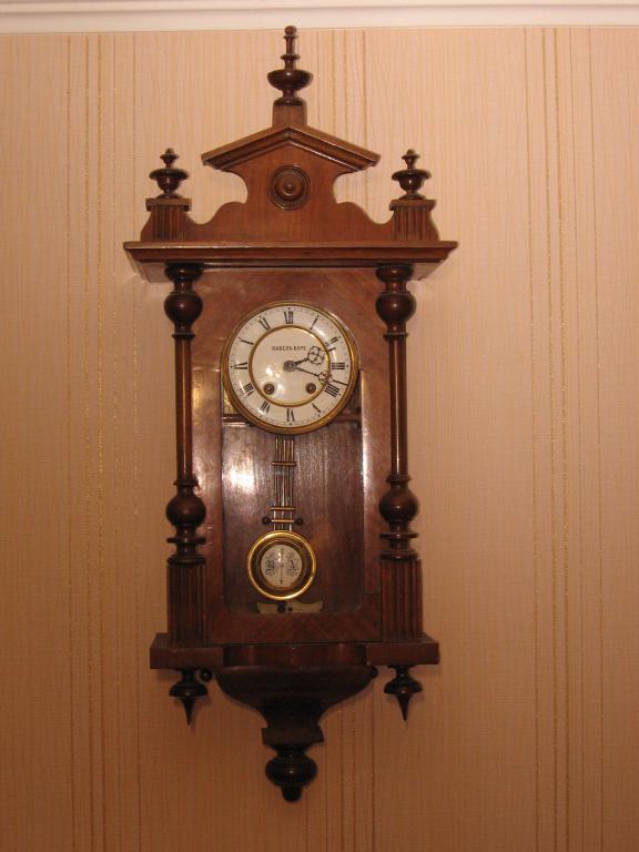

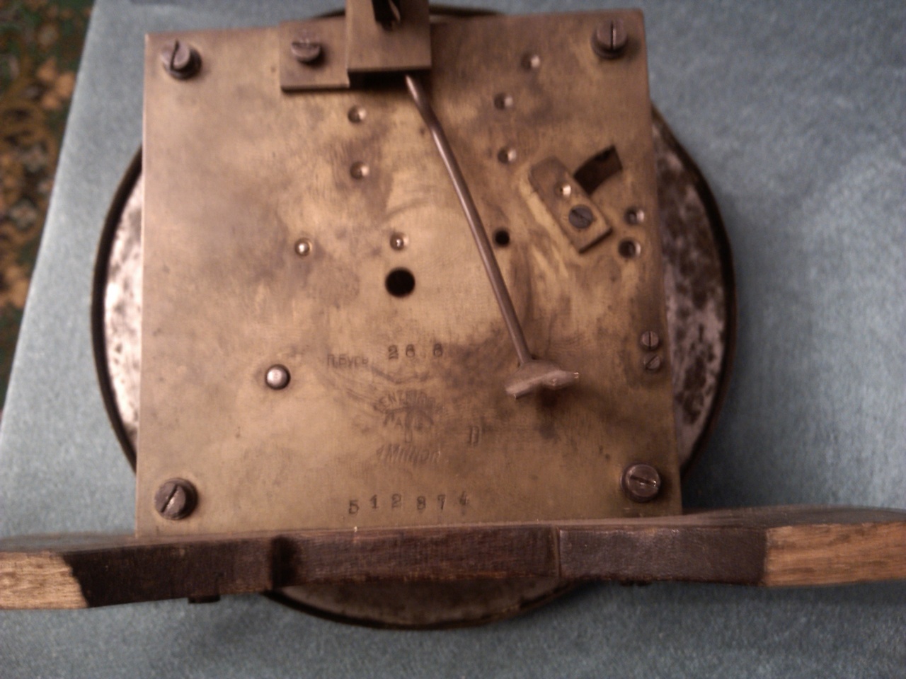

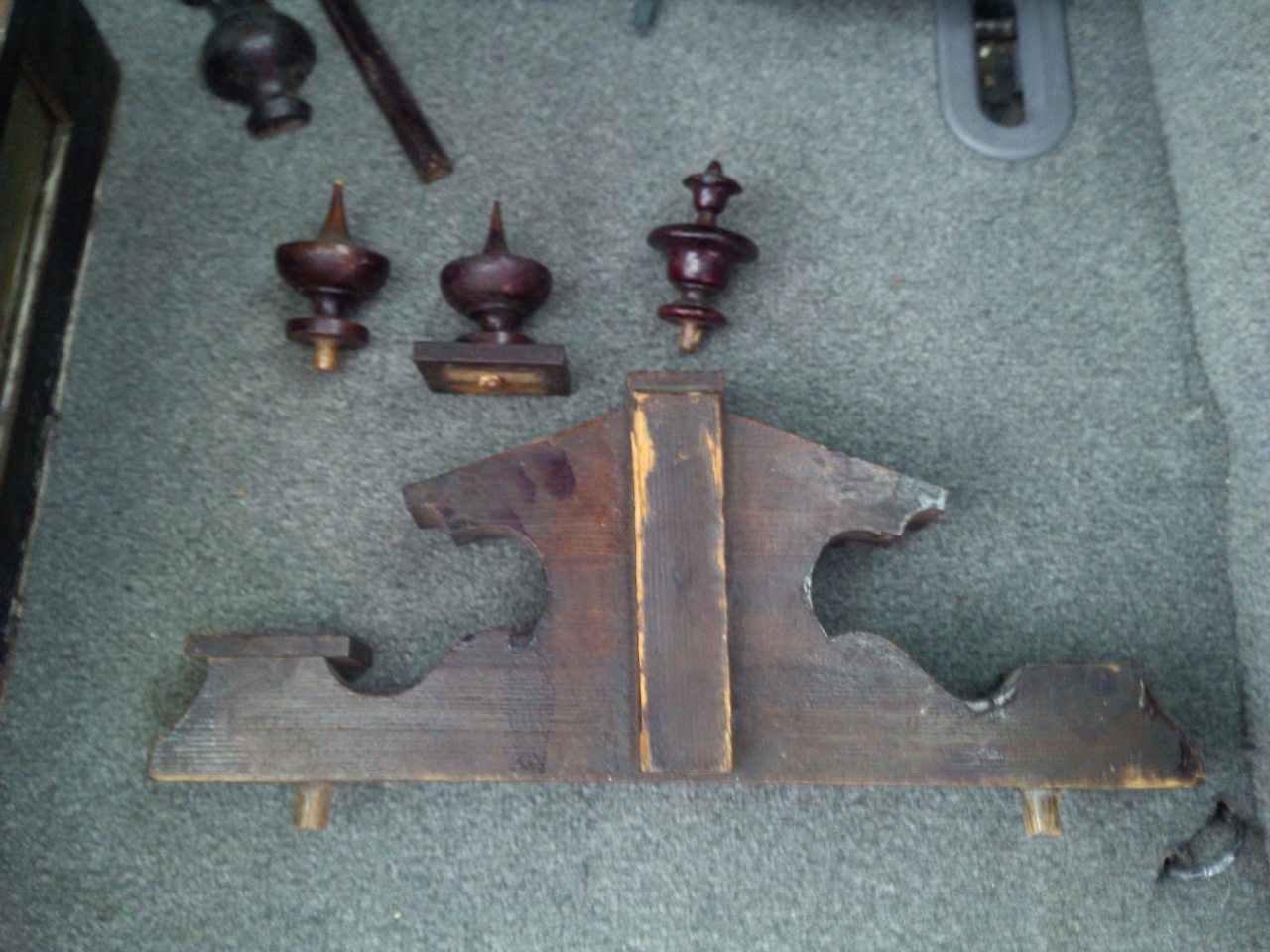

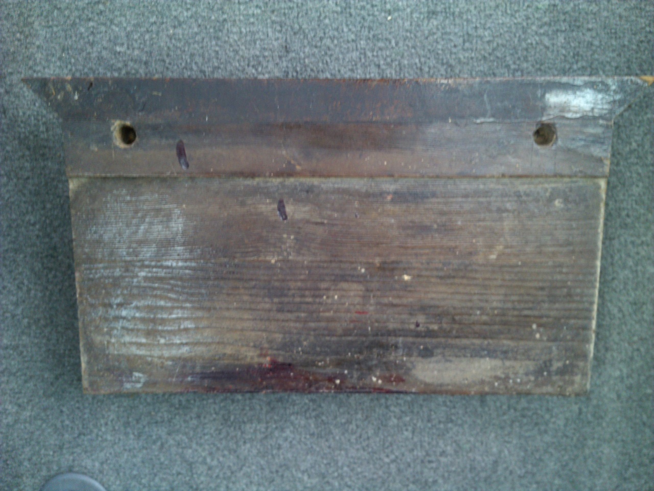

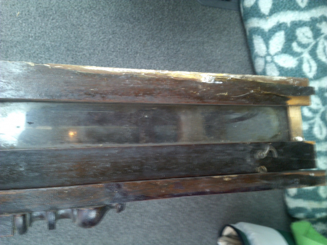

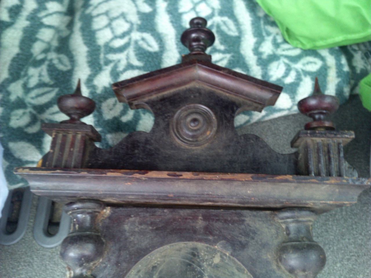

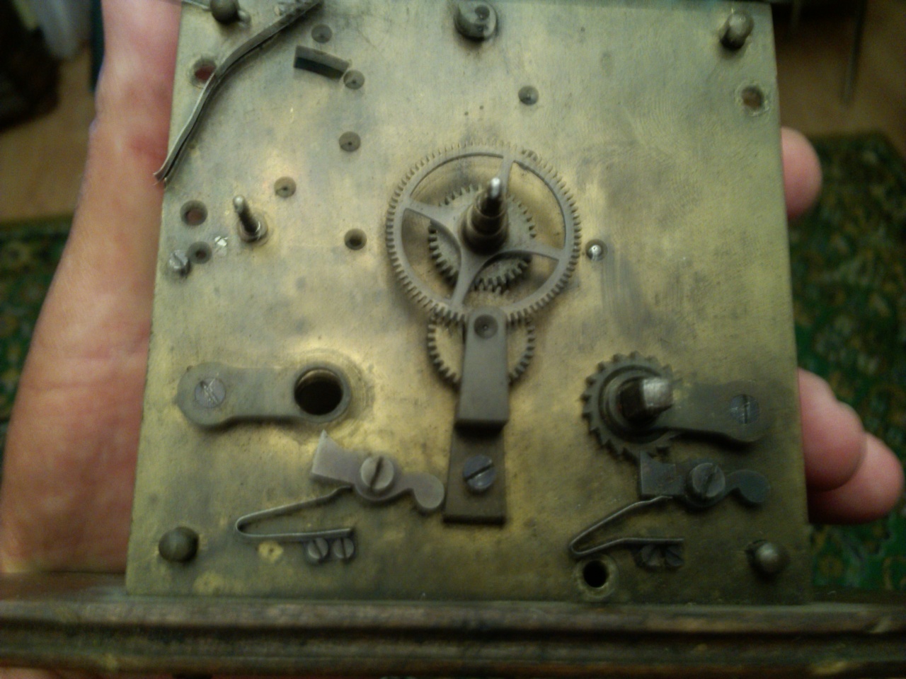

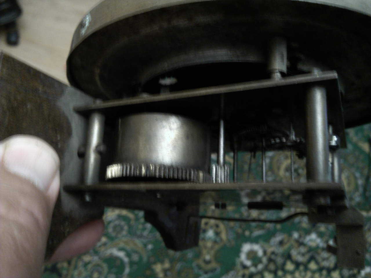

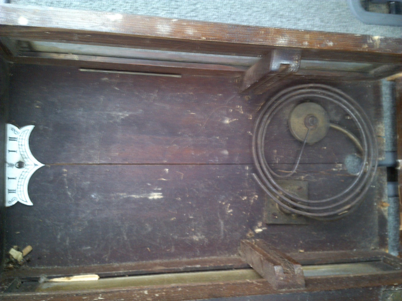

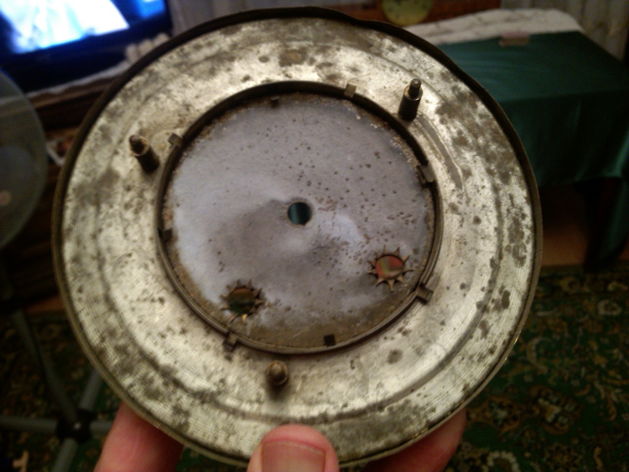

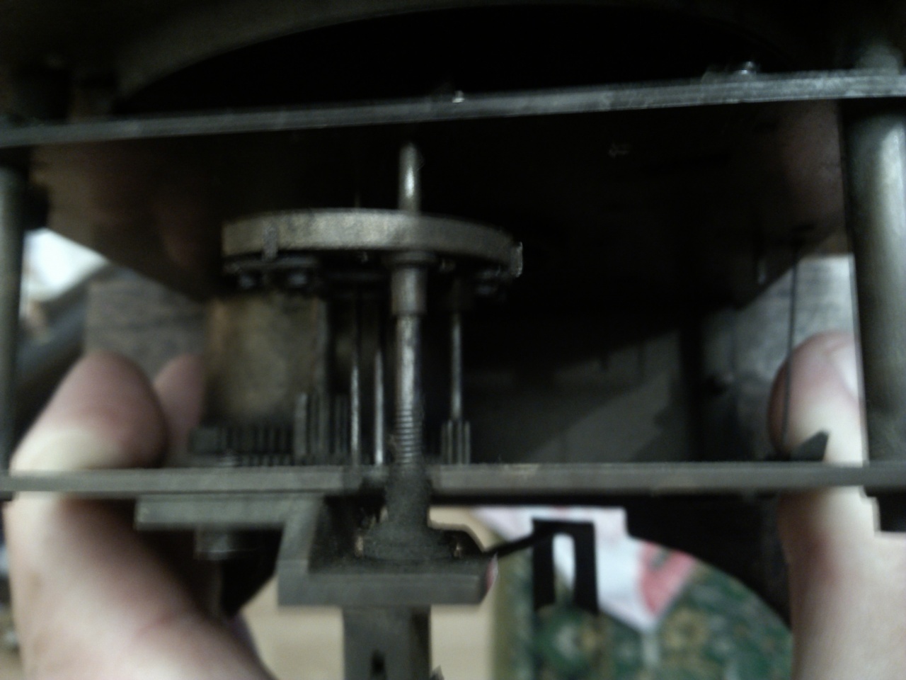

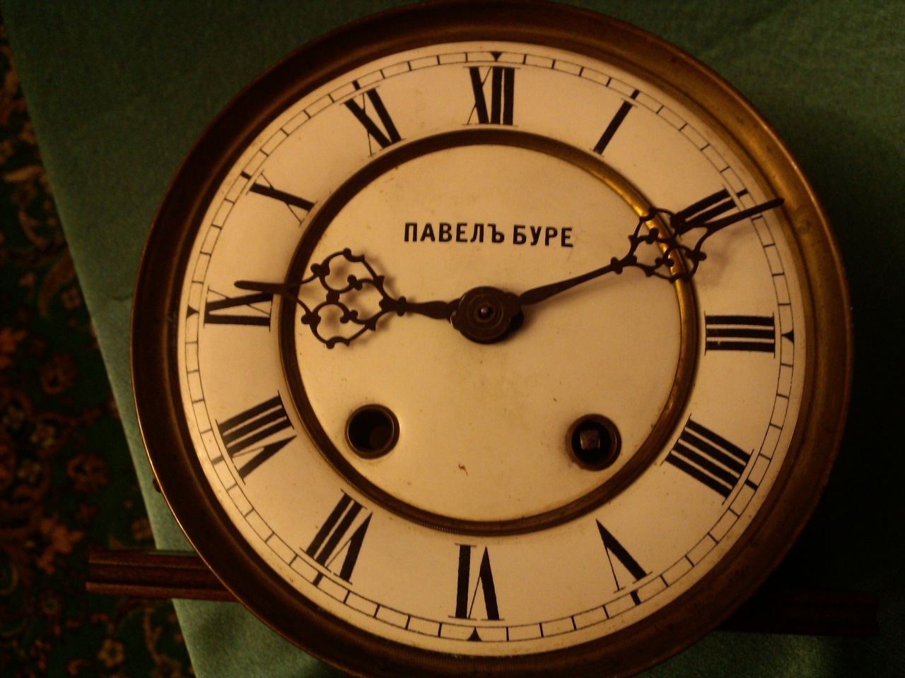

Добрый день!

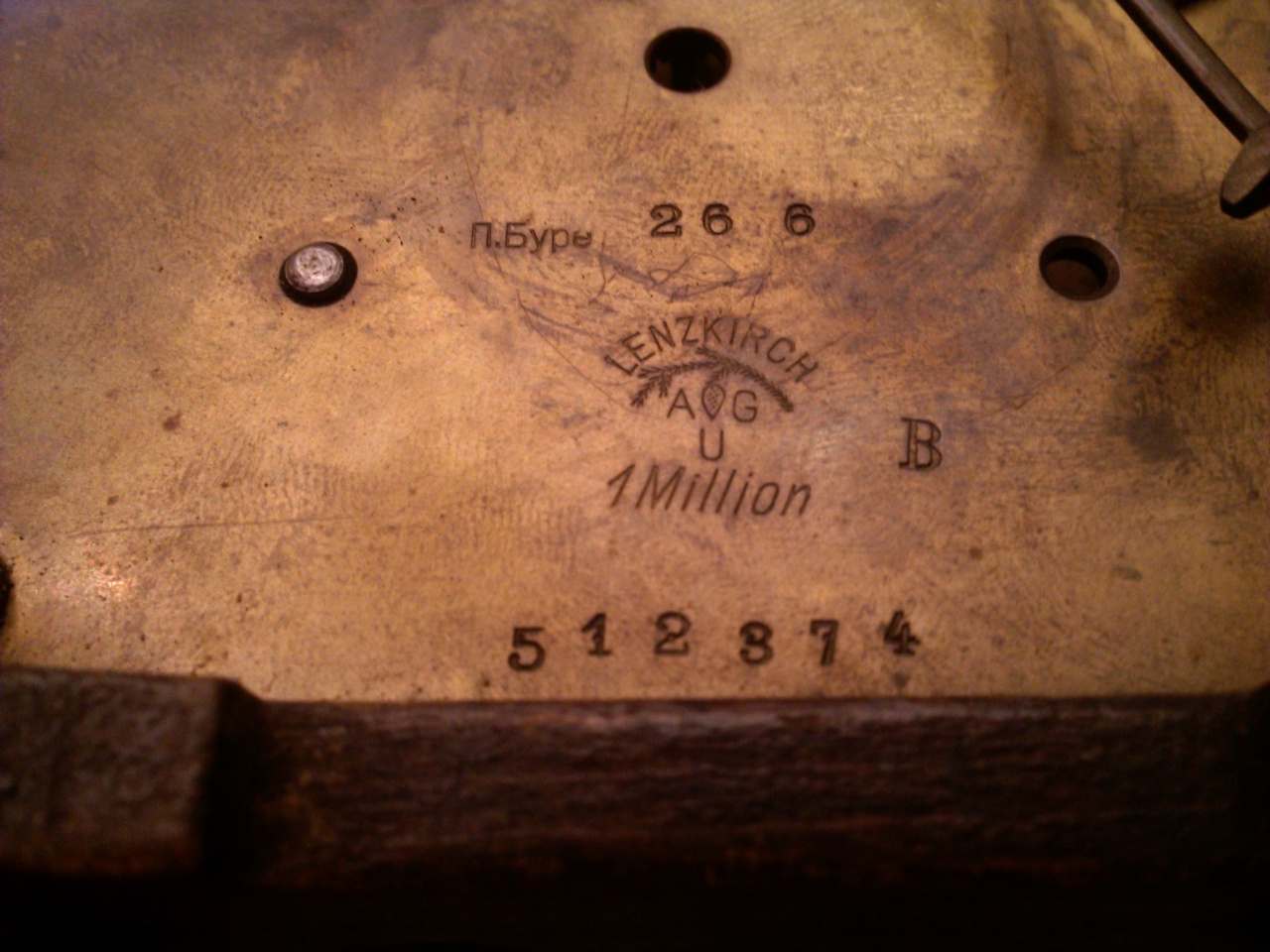

Купил часы в коллекцию, но не уверен, что смогу восстановить механизм. И сомнения по поводу оригинальности корпуса. Мне встречались Буре только в классических корпусах. Клеймо на задней стенке корпуса не читается. Нужен совет.
С уважением Олег Давидович.

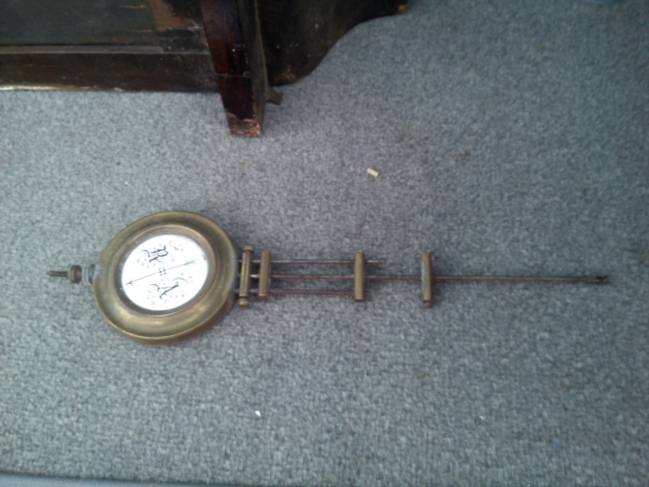

Мдаа, непросто будет восстановить. Механизм боя, похоже, вообще отсутствует. А маятник охотники за цветметом, что ли, изуродовали??? Какой же гад латунные стержни из термокомпенсатора спёр?!

Здравствуйте!
Корпус родной с механизмом и оригинальный. Купите любой мех Ленцкирх (хоть от шайбы) с № больше лимона и переставьте в этот необходимые детали. Может быть придется стянуть или развернуть отверстия в платинах под цапфы.
Да, термокомпенсатора нет в этих маятниках.

Алекс, спасибо! Не совсем представляю, как подойдут з/части с механизма шайбы. Там же длина маятника небольшая. Хотелось бы оставить родные платы платы. Может есть у кого- нибудь похожий.Куплю или обменяю. Так всё таки стоит восстанавливать эти часы и насколько они редки.

Шестерни и прочие детали боя, полагаю, на шайбе идентичные,
Т.ч. можно переставить на ваш некомплектный механизм.

Именно так. Оставляете свои платины с системой хода, остальное переставляете. Не редкие часы в данном корпусе, но я бы восстановил. Получатся достойные часики от Паши.

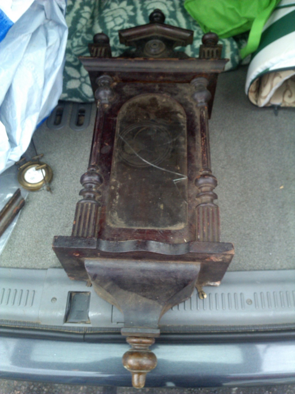

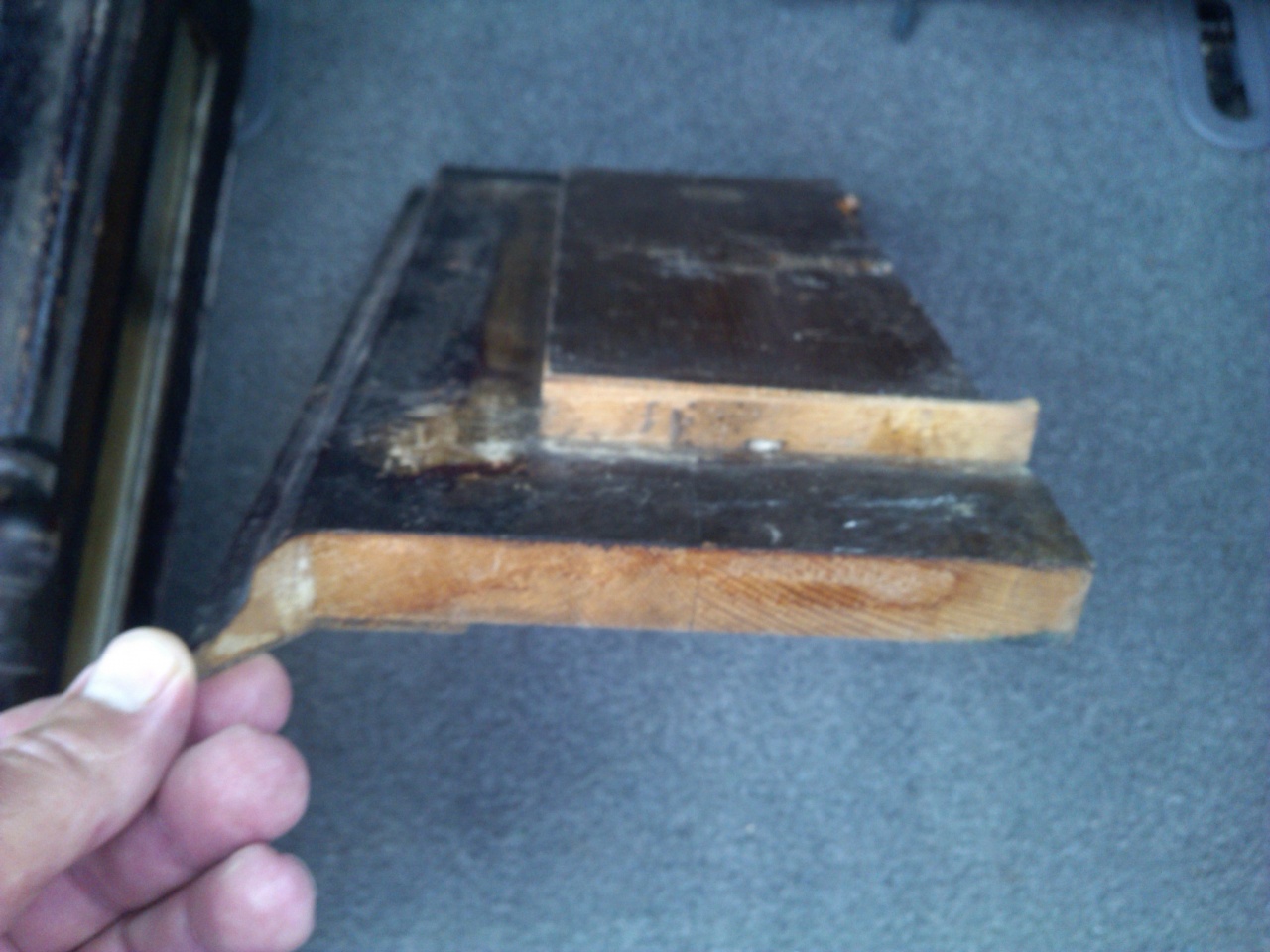

Куплю.
Добрый вечер!
Готов купить механизм целиком или необходимые зап/части. Начал восстанавливать корпус.

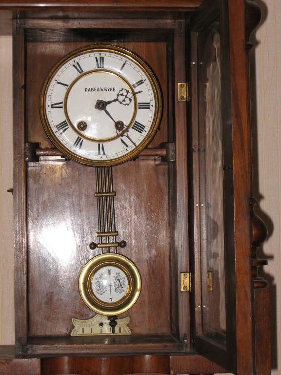

Добрый вечер, Олег!
Сообщение от Олег Давидович Посмотреть сообщение
Вот фото. Стремитесь!!!!
Да! Кстати, недавно обсуждали на мехах Ленцкирх маркировку "26 6" и возможно что не каждый мех может быть донором. Всё дело в системе боя.

А меня как раз система боя и утеряна. А в в каком посту обсуждался этот механизм?

Тема Датируем Lenzkirch - 3, пост 102-104. Только там не этот мех обсуждался. Свяжитесь с Odsnya, он вроде как в курсе (в наличии имеются фото)!!!!
